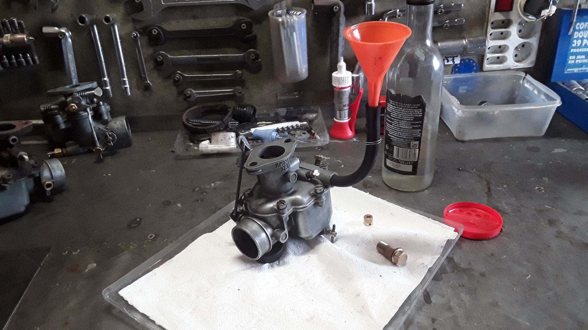

C'est peut être pas grand chose mais c'est du travaille bien fait
Cela mérite toute notre considération

Fais le plein ess jusqu'en haut de l'entonoir, laisser tout la nuit, pas de fuite, c'est bien. Par contre étonné de l'évaporation en si peu de temps, entonoir vide et une partie du tuyau !
Hier test d'étanchéité essence, c'est OK mis un vieux joint, ça tient, le clapet ouv/ferm fait bien son travail. Robinet vidange et joint gicleur de debit ess bas de cuve est origine, pas de fuite.
C'était surtout pour vérifier le joint séparation des 2 carters, dans ce carburateur, la particularité c'est d'avoir un joint papier sur toute la suface de cuve qui empêche l'essence de passer vers le haut. Le joint est en permanence en contact avec l'essence de la cuve, le clapet arrête le niveau ess juste en dessous. Sympa nico pour le message.

Joli travail. Pour être certain de ne ne pas avoir de fuite, il aurait été judicieux de couvrir ton entonnoir pour limiter ton évaporation. L'essence est beaucoup moins volatile que de l'acétone par exemple mais une mimi fuite est difficile à détecter car l'essence s'évapore quand même facilement quand les conditions hygrométriques sont favorables. Il suffit d'observer les vapeurs qui sortent du réservoir de la voiture quand tu fais ton plein par temps chaud.

Sur la photo, l'entonoir n'est pas couvert, mais il l'a été pendant 12 à 15 h
Au 1er remplissage 3 H après presque plus rien, carbu et joints neufs + évaporation, normal. Après, une fois imprégné et entonoir fermé c'est descendu beaucoup moins vite et le niveau ess s'est stabilisé.J'attends 1 joint neuf, c'etait surtout pour voir si le clapet arrivé essence ferme bien.
