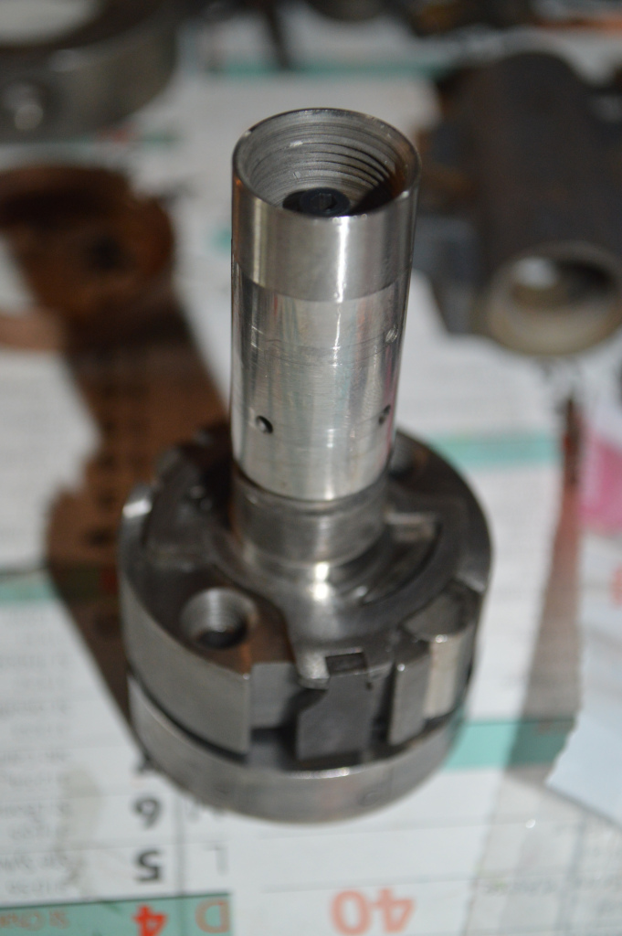

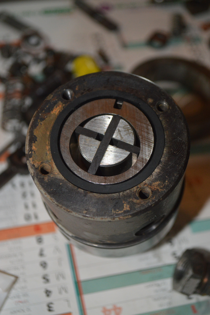

On attaque la tête hydraulique. Là, prévoir un peu d'huile de cuisine. Ou de diésel, mais comme j'ai fait ça sur la table de la salle à manger parce ce je considère que l'atelier n'était pas assez propre, ce sera de l'huile de cuisine (toute réclamation est à faire à mon épouse).
Quelques remarques s'imposent. Les deux rouleaux que l'on voit tournent dans un anneau à cames qu'il faudra positionner dans le bon sens (il y a une flèche sur l'anneau). Le téton noir fixe le maximum de carburant pouvant être chassé par la pompe de transfert vers la pompe haute pression (les deux cylindres derrière ces deux rouleaux). Normalement, c'est réglable. J'ai essayé d'ouvrir un peu plus, les deux vis semblent bloquées et je n'ai pas insisté. Ce sont des vis particulières avec une empreinte sous forme d'étoile à dix branches. Autant dire que sans la bonne clef, c'est mission impossible.
Un peu d'huile de tournesol sur l'axe et on enfile le tout dans le corps de la tête hydraulique. On retourne celle-ci, on change de joint, puis on visse la tête cruciforme, les ailettes et l'excentrique. Attention, la fente sur l'excentrique correspond à un téton sur le capot contenant le filtre et la soupape de décharge.

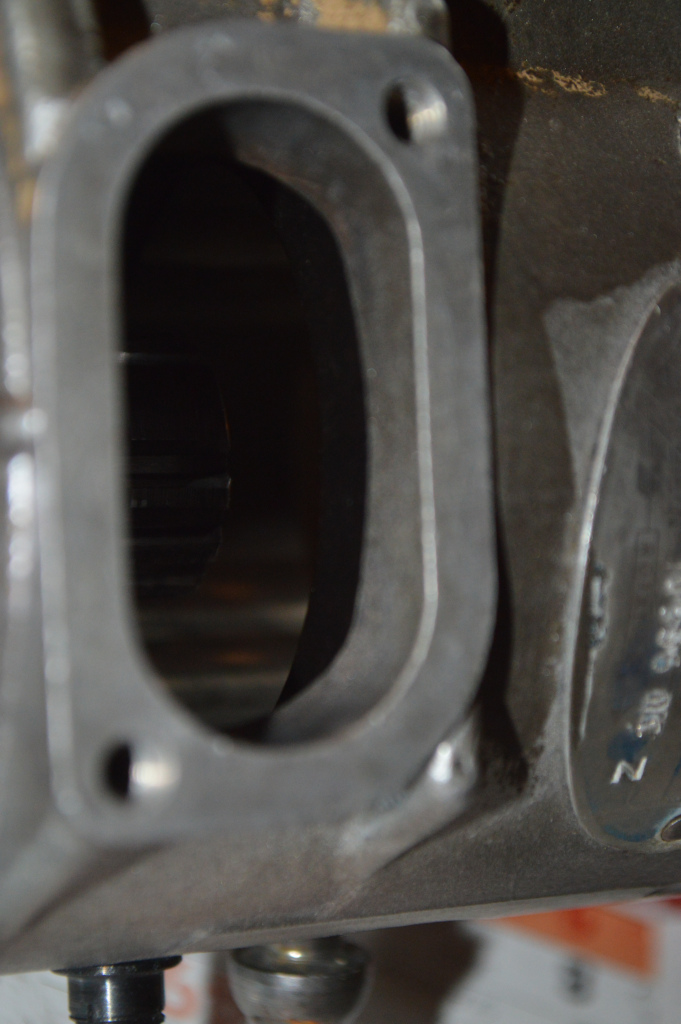

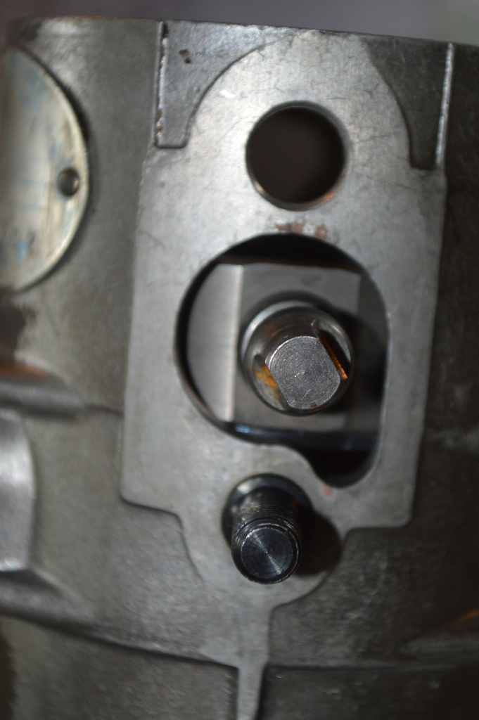

J'ai bien la pièce 66 en main, elle ressemble à un gros circlip, mais où donc se met-elle.
J'ai passé une grosse heure à essayer de comprendre le truc. Il y a un très léger renfoncement dans le corps de la pompe, lequel reçoit ce "circlip". Cette butée fait bien moins d'un millimètre. Il faut vraiment le positionner au quart de poil pour qu'il entre dans ce logement. Une fois qu'il y est, il est impossible à retirer sans une pince. Mais sans le bon doigté, il se mets en biais et semble aller où bon lui semble. Bref, il faut le garder bien perpendiculaire au corps et y aller doucement.
On devine à droite de l'ouverture le circlip noir. Les deux parties de la pompe ne sont pas encore remontées ensemble, il ne bouge plus.

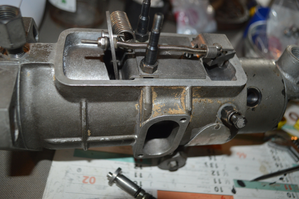

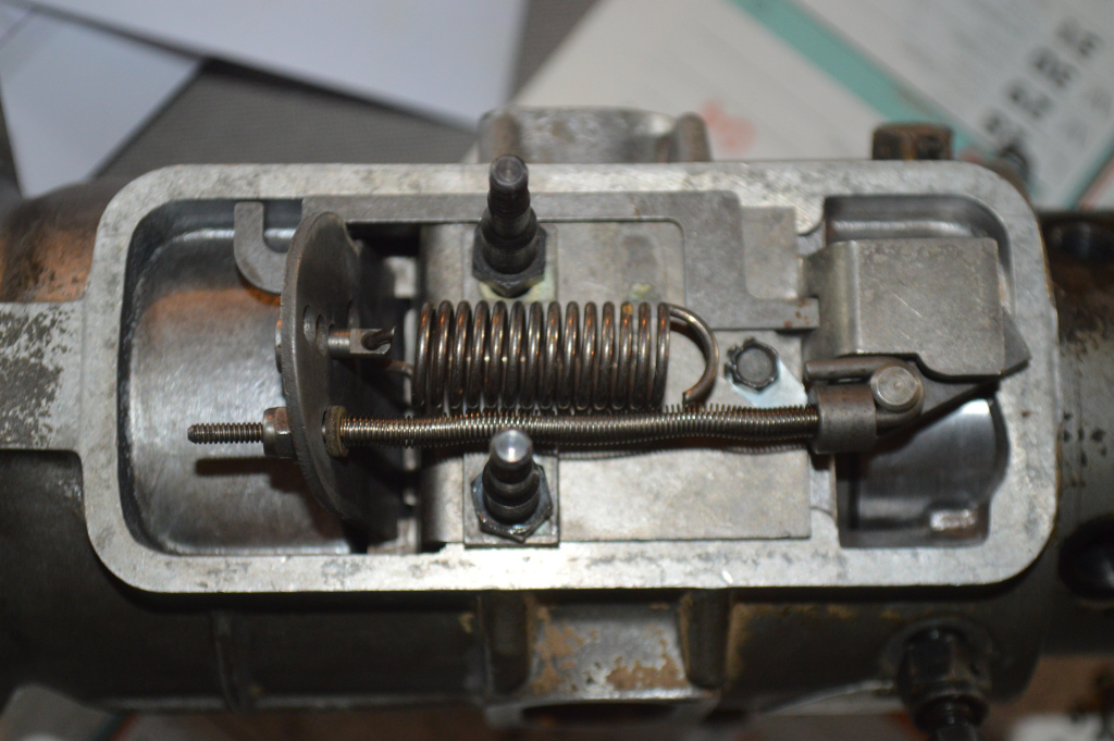

On est maintenant prêt à remonter le régulateur. Comment ce truc se monte-t-il ? Trois pièces reliées par deux ressorts. On enquille l'une dans l'autre (il y a des fentes), on glisse la palette dans l'ouverture sous le capot, on positionne la vanne dans la tête hydraulique et ça doit le faire.

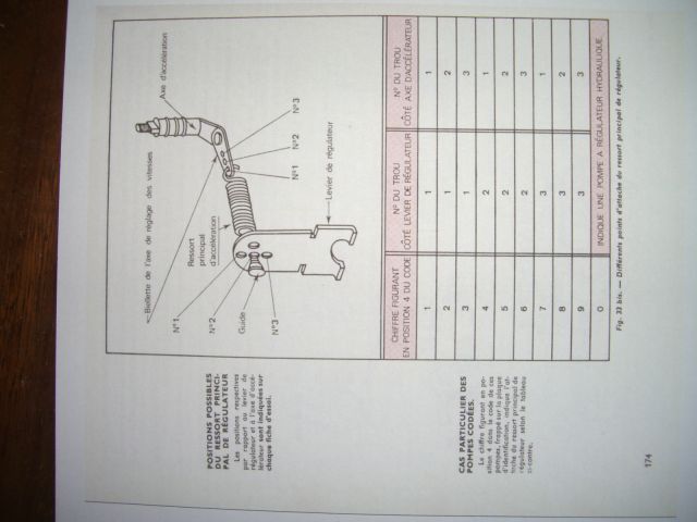

Se pose alors la question du fameux ressort du régulateur. Dans quels trous installer ce fichu ressort.
Pendant longtemps, j'ai cru que ce ressort était là pour tarer la pompe. En fait, non. Il n'est là que pour corriger plus ou moins vite les variations de régime du moteur, comme le ferait un PID. C'est pour cela que la position du ressort se déduit du numéro de série de la pompe (et que lorsqu'on a une pompe de série 9 comme sur le MF825, on change pour une pompe de la même série...).
Petit mémo :
Donc chez moi, 3 et 3. Il faut des doigts de fée pour remettre ce ressort en place. Ne pas oublier la réglette d'arrêt qui va couper l'alimentation du moteur lorsqu'on actionne la tirette stop.
Soyez plus intelligent que moi, faites-le avant de monter le ressort du régulateur (je l'ai déposé pour remettre la réglette).
Edit : attention, il manque le ressort de ralenti et sa butée. Je m'en suis aperçu plus tard.

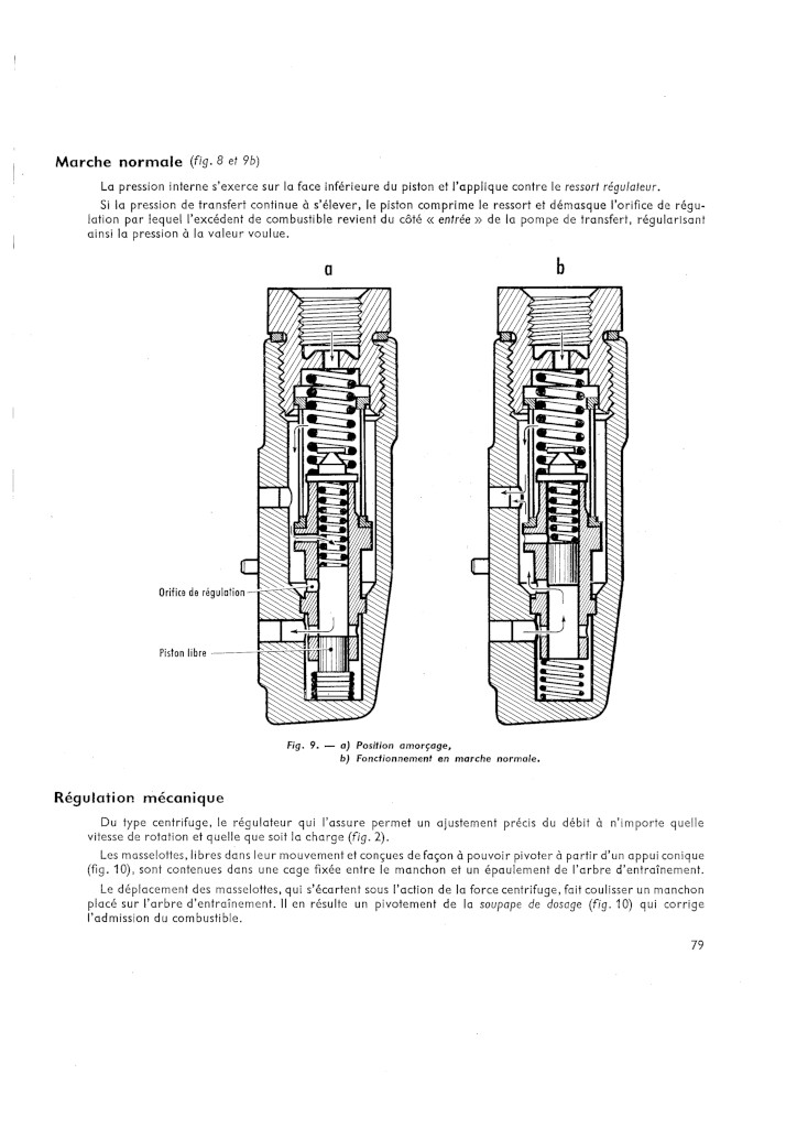

J'avais écrit plus haut que certaines pièces ne m'avaient pas été rendues par le diéséliste. J'ai cannibalisé une vieille pompe qui a servi de donneuse d'organes. Mais une petite pièce m'ennuie.
L'image correspond à la soupape de décharge. J'ai réussi à trouver toutes les pièces SAUF la pièce séparant le ressort central du ressort supérieur (la pièce avec un bout en triangle sur laquelle prend appui le ressort central). Je suis donc coincé.
Quelqu'un aurait-il ou saurait-il ou trouver ce genre de pièce ? Merci d'avance...

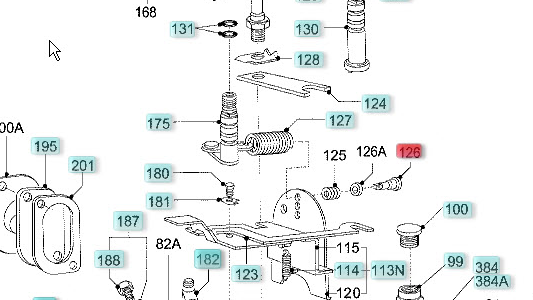

J'ai deux autres pièces qui manquent à l'appel.
Il me semblait bien au remontage qu'il y avait un ressort de ralenti. Effectivement, vérification faite, il me manque aussi les pièces 125 et 126A. Étrangement, les pièces qui manquent ne sont pas vendue par Delphi. Je suis certainement paranoïaque en disant que cela ne peut pas tout à fait être le fruit du hasard. Les pistons sont tous détaillés, la soupape de régulation aussi, tout sauf... les quelques pièces qui ne m'ont pas été renvoyées ! J'avais une pompe donneuse, mais qui avait déjà servi en tant que telle. grr
Comme le "professionnel" m'enjoignait de le recontacter pour trouver une issue favorable, je viens de lui envoyer un mail avec les trois pièces qui me manquent aujourd'hui. On va attendre la réponse si toutefois il y en a une. Il pourra toujours me dire que la pompe ne fonctionnait pas. Sauf que le tracteur est allé chez un pote garagiste parce que c'était une grosse révision et que je n'avais pas les moyens de le couper en deux chez moi.
Or il y est allé par la route. Ce qui signifie que le pointeau était dans la pompe (sans ça la pompe de transfert renvoie le carburant vers le réservoir sans passer par les pistons). Je ne suis pas sûr que la pompe soit utilisable sans le ressort de ralenti.
Merci à tous ceux qui vérifient s'ils ont ces pièces quelque part dans une réserve !

Autre information importante.
Le numéro de la pompe indique selon le codage CAV position 3 sur le levier et 3 sur le régulateur. Sauf que non, le manuel d'essai de la pompe en question indique 3 sur le levier et... 1 sur le régulateur.
