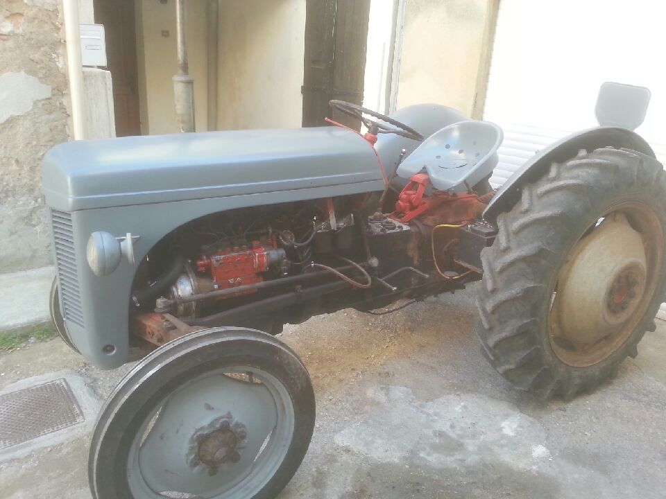

Salut à tous quelque photos du pépé remis en état merci Fabrice

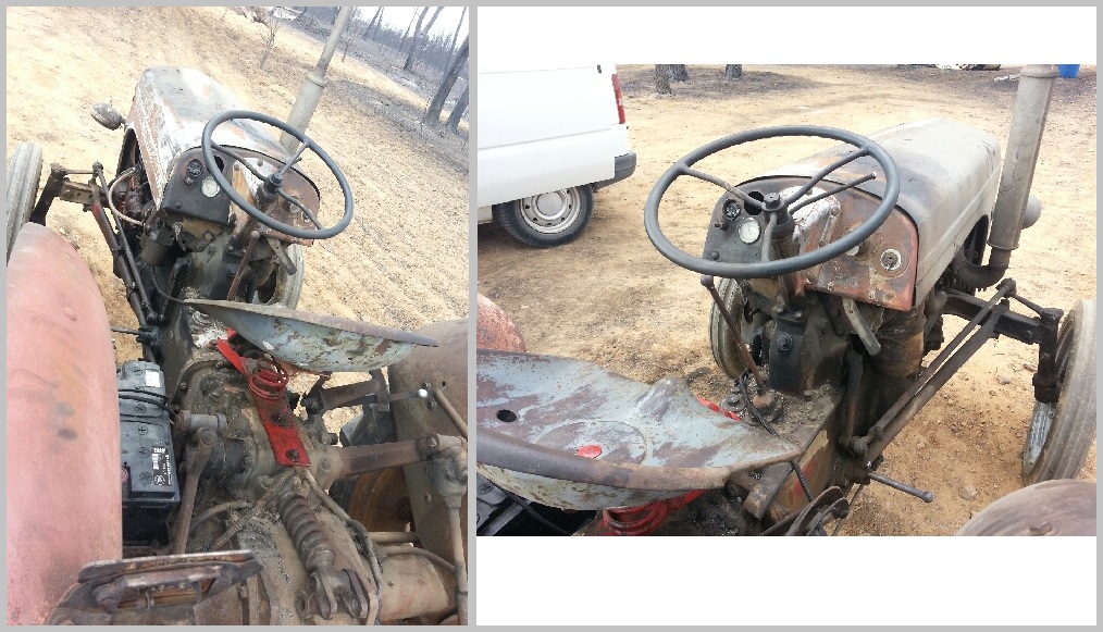

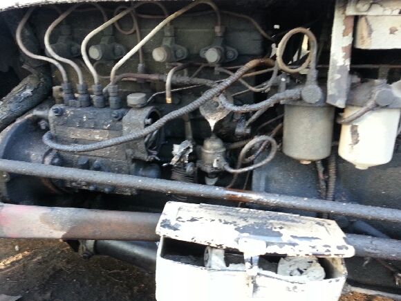

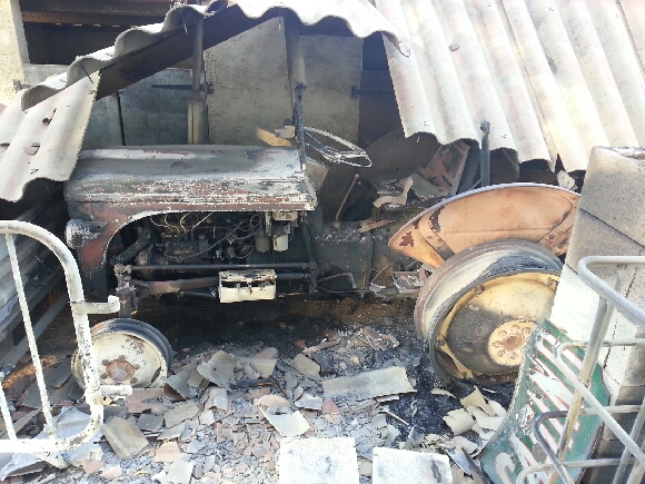

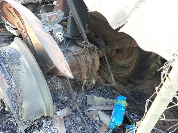

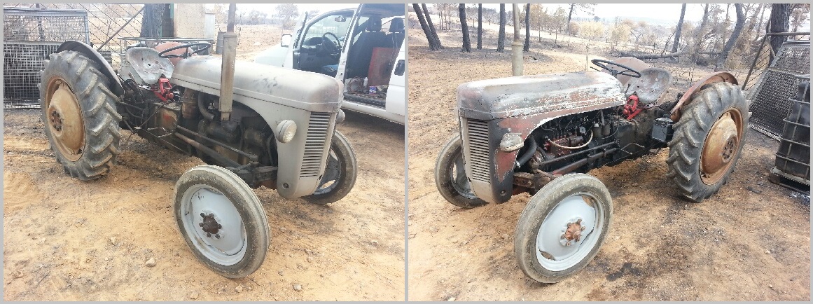

je poste les photos pour Arnaud13 qui a remis en état sont tracteur qui avait complètement brulé lors d'un feu de foret.
Voici apres l'incendie

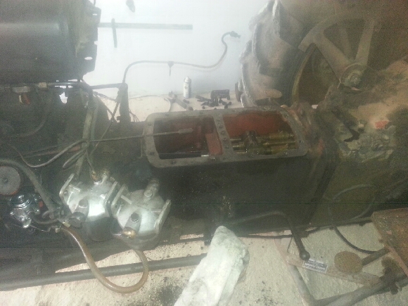

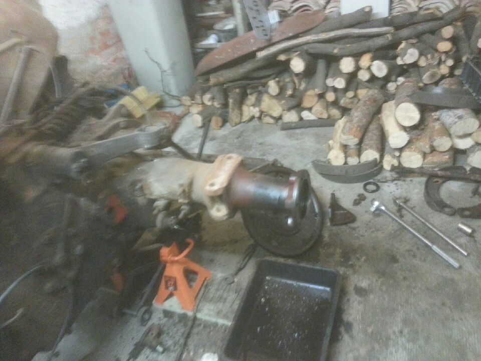

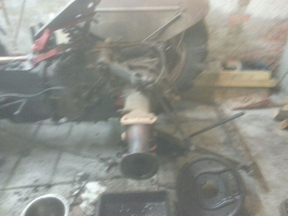

tous les joints du tracteur avaient fondus
démontage de la direction pour commencer à changer ceux de sortie biellette

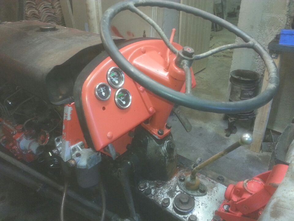

décapage tableau de bord et mise en appret
changement des joints d'arbre de roues

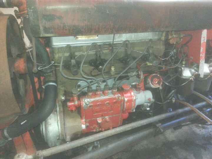

Message par Fabrice ff30 » 28 Avr 2018, 20:05

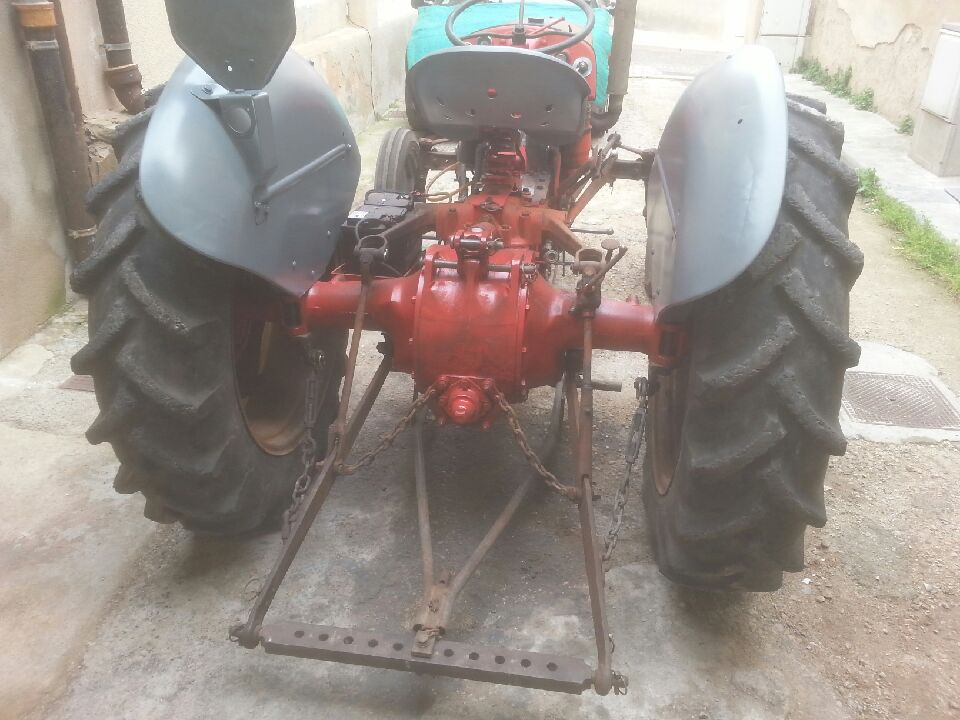

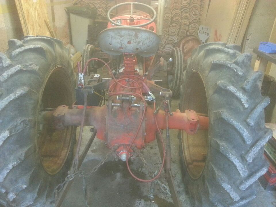

remontage sur ses quatres roues, remise en haut, en huile, etc... plus aucune fuite
durites neuves, nouvelle pompe à injection, etc....
remise à neuf câblage élec, tous les mano....

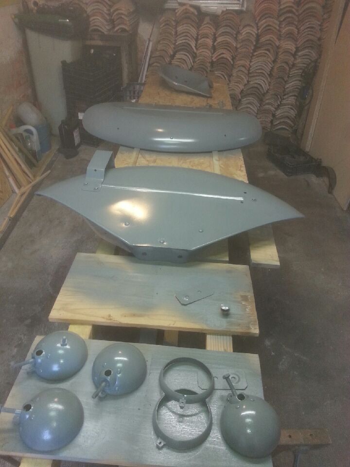

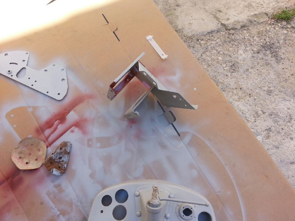

Message par Fabrice ff30 » 28 Avr 2018, 20:09
ponçage, apprêtage, peinture....

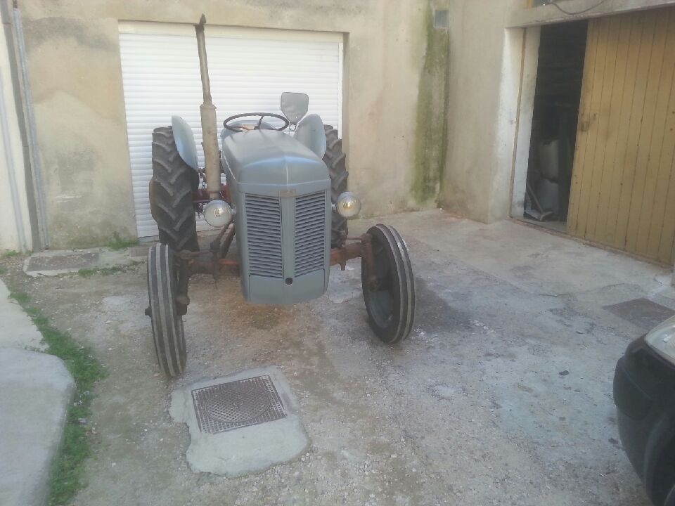

remise dans le bon sens des pneus... profite pour tester le cric ferguson....

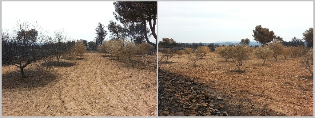

première sortie au grand jour et pret pour reprendre du service dans les champs d oliviers.
sans oublier... le rétroviseur pour faire les créneaux!
