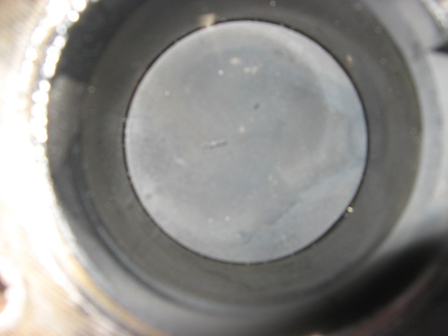

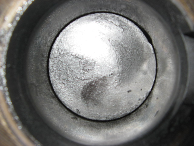

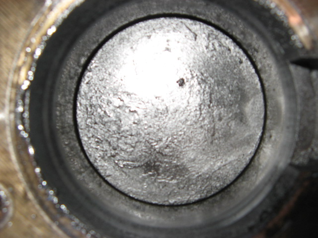

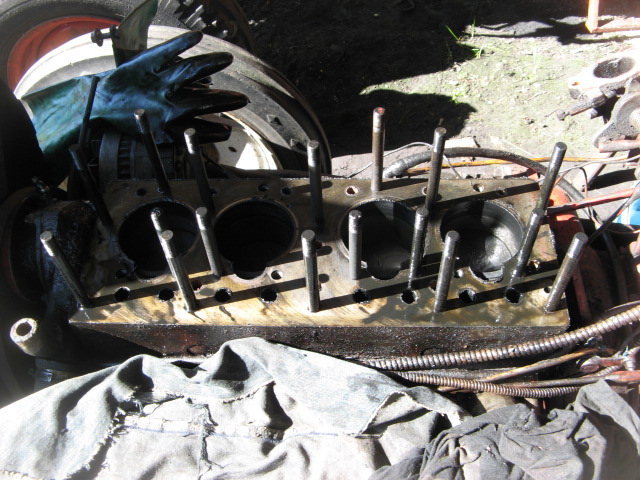

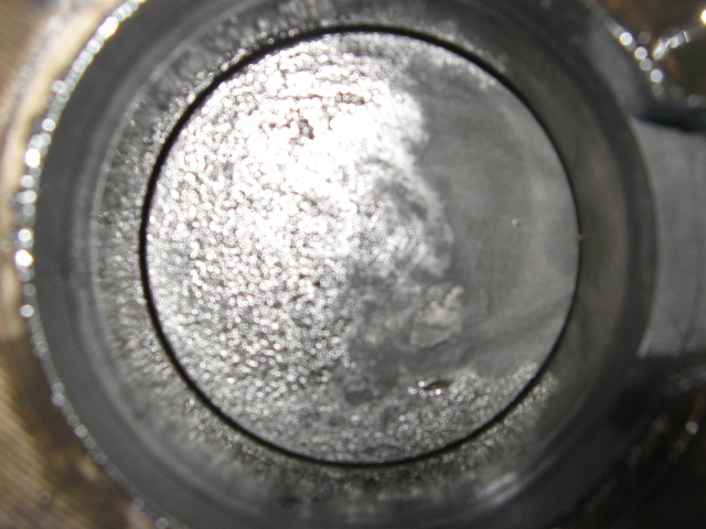

Message par Adrien 33 » 10 Avr 2016, 10:51
Cylindre 1
Cylindre 2
Cylindre 3
Cylindre IV
Le déculassage s est bien passe, pas de casse, pas d écrou grippe. La culasse est bien sale mais tout est en ordre.
J ai remarque sur le cylindre 1 un calaminage assez important et une chemise plus huilée que pour les 3 autres cylindres. Il y a quelques rayures superficielles et assez peu profondes (on ne les sent pas avec le doigt) sur les chemises. En général , il y a pas mal de calamine et quelques signes d usure. Mais ce moteur a l air sauvable .
Cet après- midi, je poursuis le démontage des périphériques.

Message par webmaster » 10 Avr 2016, 21:08
Il a ete ouvert recemment ? Ou tu as nettoye ? Normalement c est tout noir le dessus des pistons
Re: Problème critique d'emballement moteur FF30DE
Message par Adrien 33 » 10 Avr 2016, 23:08
Salut Webmaster
Ben là, c était juste après deculassage. Il parait que des travaux avaient déjà été faits sur ce bloc, mais je n ai pas l historique du tracteur.
Ces photos ont ete prises avec le flash de l appareil photo active, donc ca pourrait aussi fausser l impression
