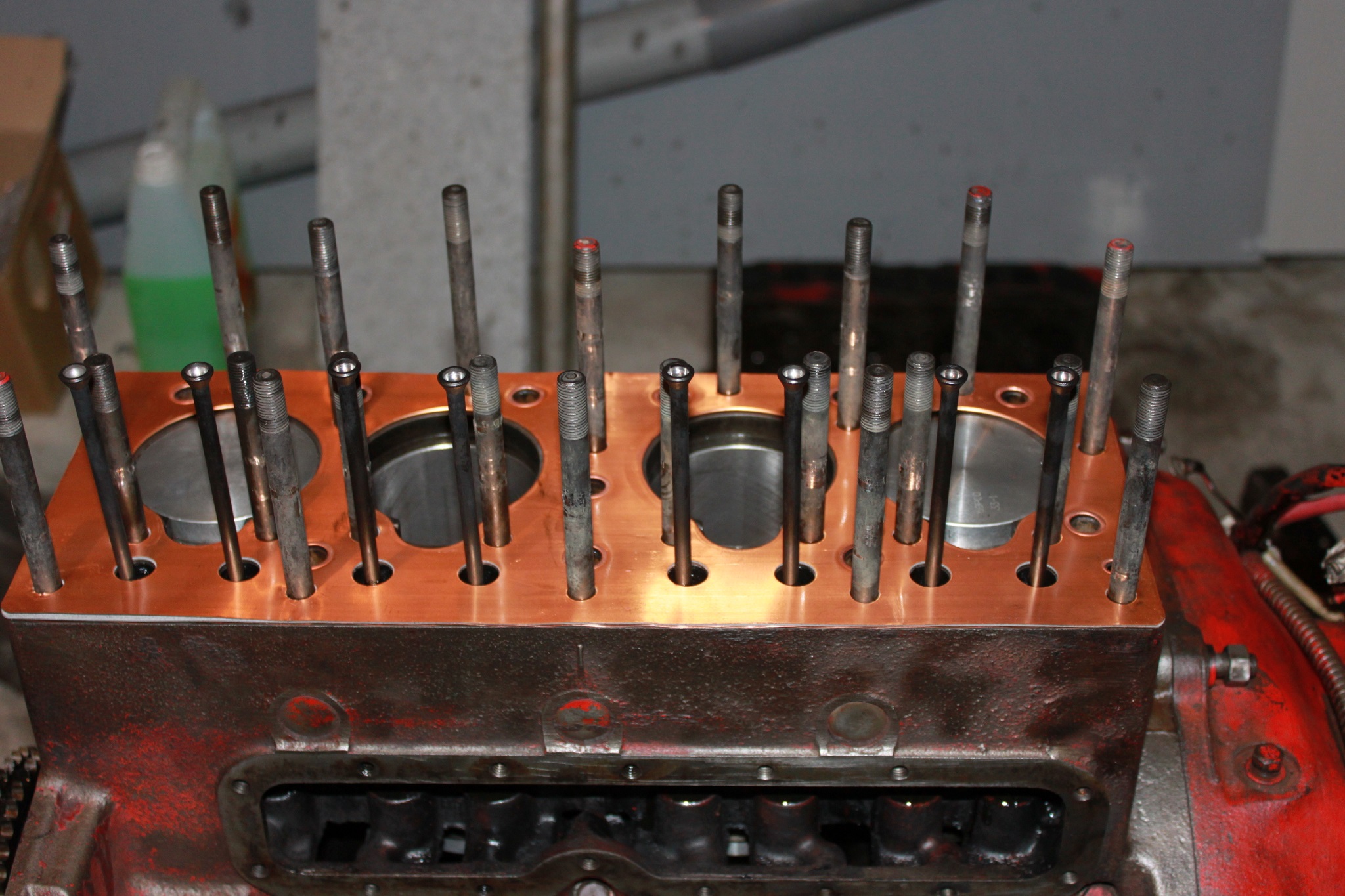

Pour les chemises , pistons, segments, j'avais acheter un kit complet chez tracteur-bits
Et le joint de culasse de l'époque (je sais pas combien de temps il avait tourné avec) n'était pas aussi cramé dans la zone des pré-chambres de combustion.
ci joint une image de l'ancien joint de culasse.
Il y a eu surement un desserrage des écrous de la culasse.

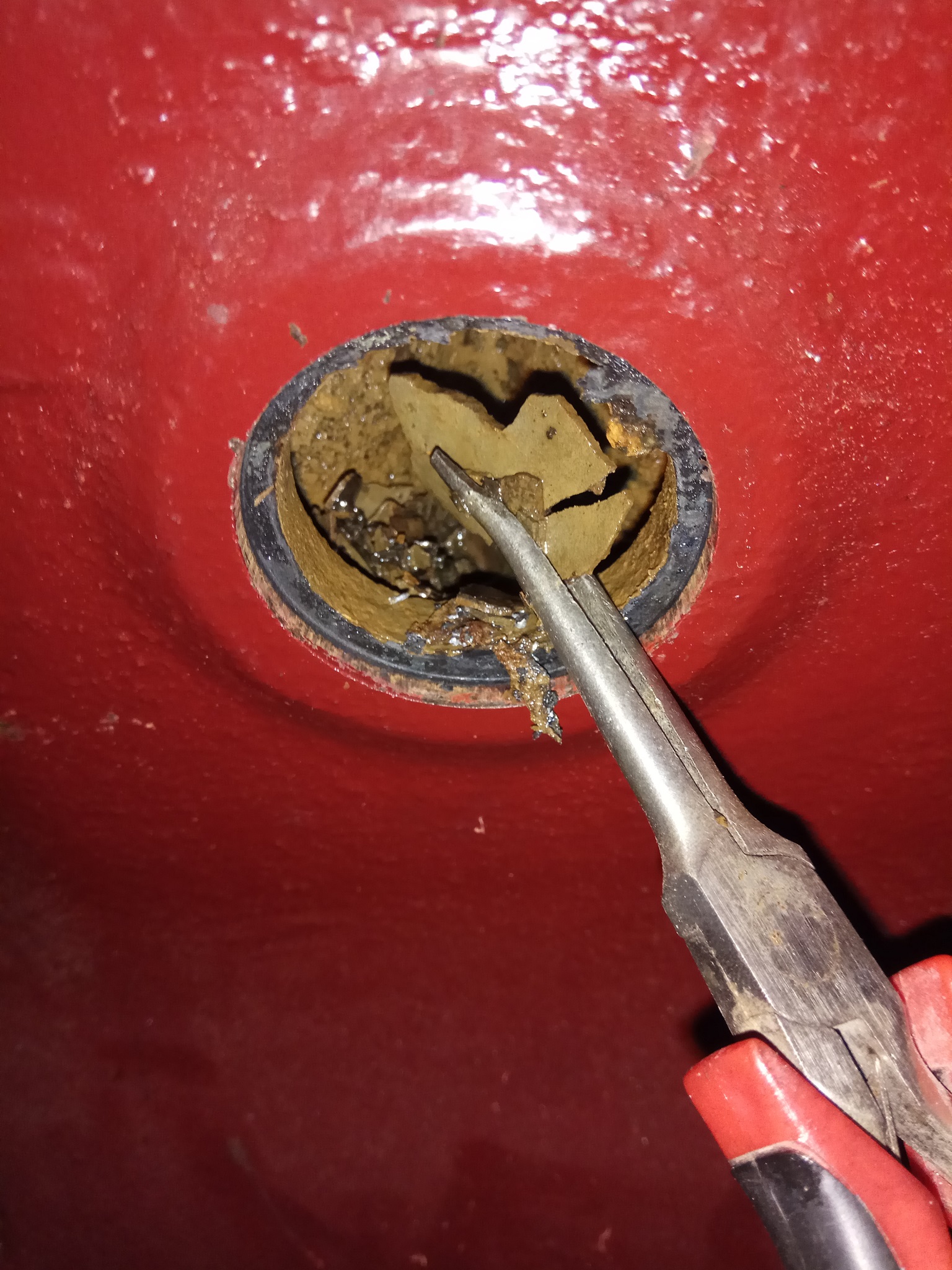

En enlevant les 7 pastilles de dessablage du bloc on accède au circuit.
Avec un long tournevis j'ai décoller tout le limon de rouille accumulé avec le temps.
Au vue du volume sorti; cela peut expliquer en partie une mauvaise régulation thermique du bloc.

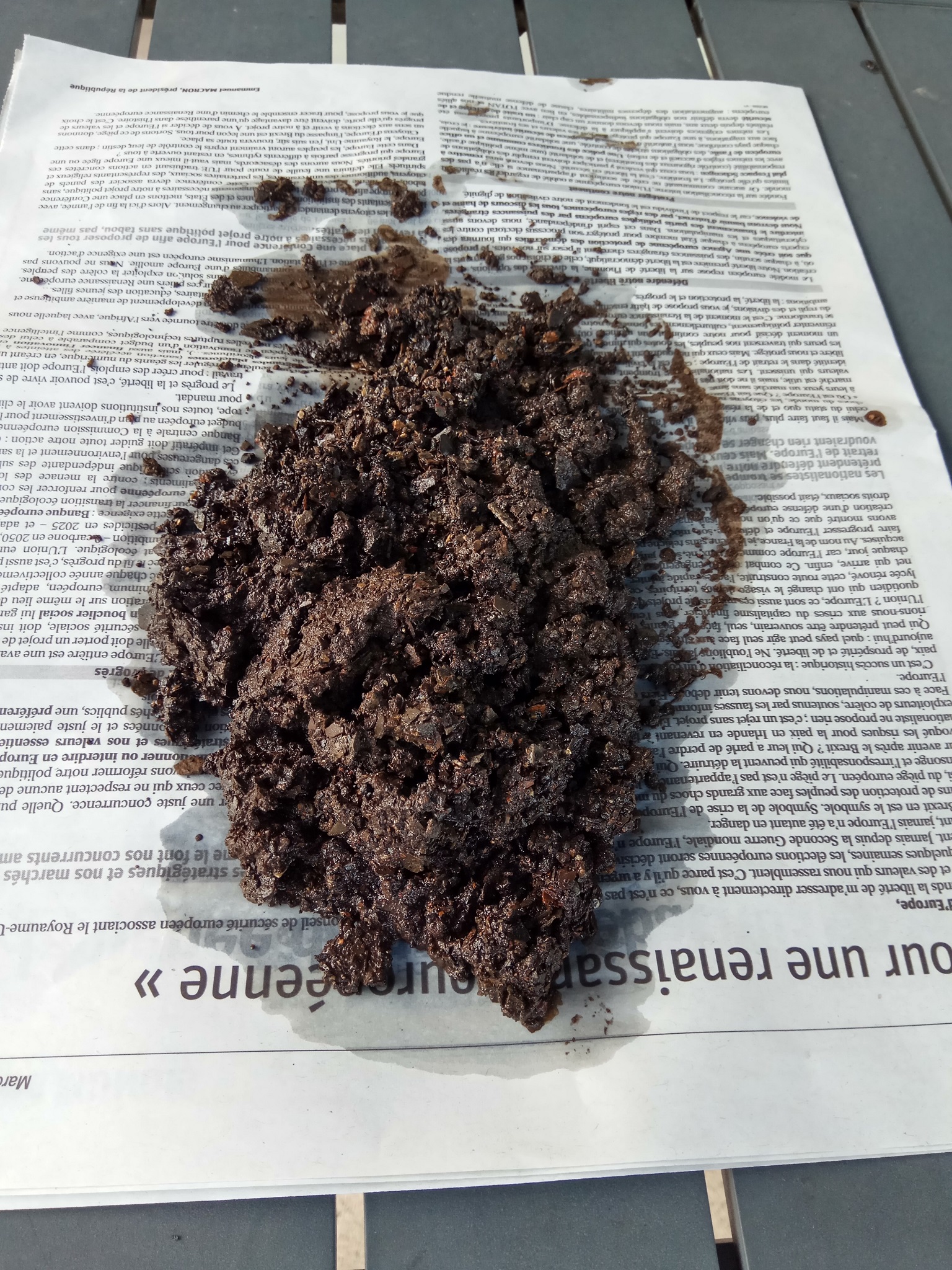

Message par ferguy30 » 24 Juin 2019, 08:02
voici ce que j'ai sorti du bloc

Message par Lietz » 24 Juin 2019, 13:20
Je ne vois pas trop à quoi cela correspond ce que tu as fais mais par contre c'est impressionnant la quantité retirée !

Message par patou18 » 24 Juin 2019, 14:57
Impressionnant ! c'est bien le mot. Quand j'ai nettoyé la culasse du TEA même chose, j'en ai sorti des morceaux de rouille et boue .
On se demande ce qu'il pouvait mettre dans le circuit refroidissement avec l'eau, suffisait d'un peu d'antigel et basta ! plus de problème.
Dommage d'en arriver là avec un moteur refait à neuf comme tu as fait, beaucoup de travail pour repartir à zéro. Maintenant, est-ce que les pièces que l'on achète sont bien fiable dans le temps ? surtout pour des éléments comme ceux du moteur, soumis à de forte contrainte qui demande des cotes très précises, encore plus pour le diesel.

bon ben on a l explication de la durit qui se resserre
t as un sacré bol de pas avoir serré !

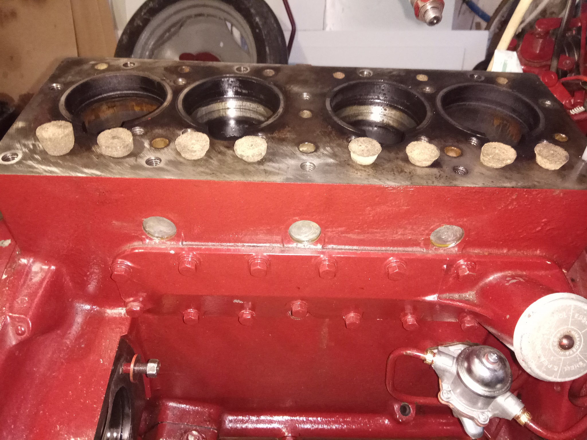

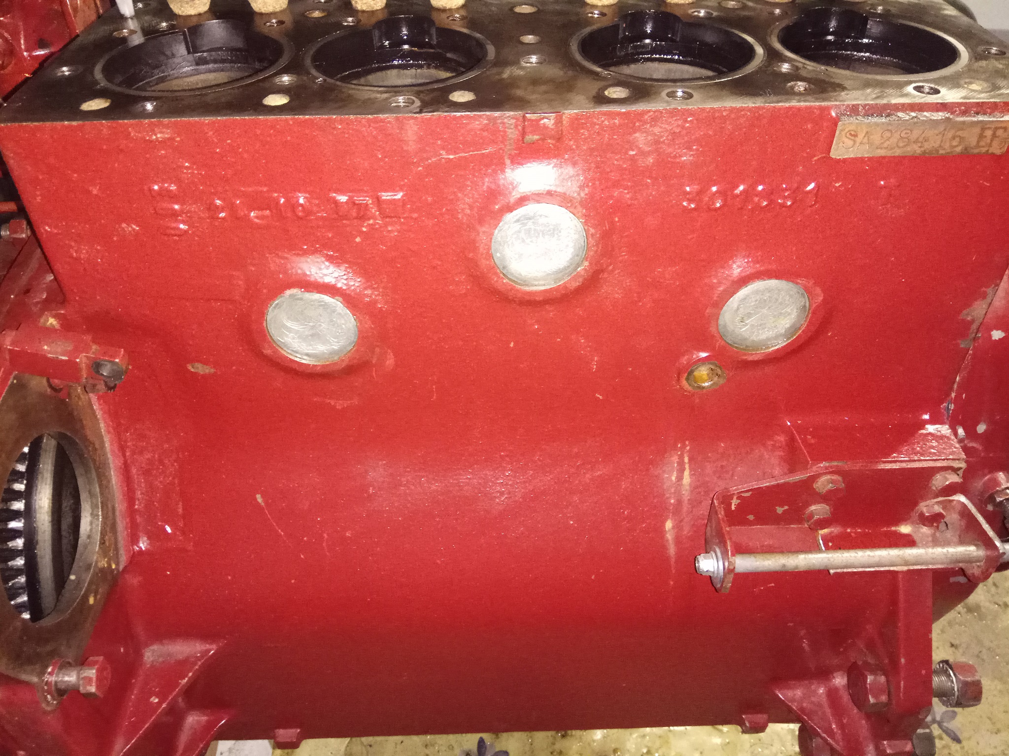

pour faire sauter les pastilles c'est facile.
Un foret de Ø5mm et un taraud M6.
on perce en plein milieu on taraude, on met une vis M6 et avec une tenaille on arrache comme un clou, ca part très bien.
Comme le moteur est encore accouplé, la pastille la plus compliquée a atteindre c'est celle a l'arrière près du volant.
Pour celle la j'ai soudé directement une vis dessus et pareil je l'ai arrachée.
une fois les pastilles enlevées on peut tout décoller au tournevis et la on sent bien les 3cm d'épaisseur colmatées.
Pour info, avant quand j'avais rincé le bloc l'eau sortait propre. (tellement ces croutes de rouille étaient tassées.)
J'ai bien gratté au cutter le lamage qui fait l'interface avec la pastille.
Pour remettre les pastilles en place, j'ai utilisé une loctite 'étanchéité filet' qu'on utilise en plomberie (celle qui remplace le système du chanvre + pate)
C'est bien plus pratique et tout aussi performant
Pour remettre la dernière pastille a l'arrière, (je dois en recommander il m'en manque dans le kit on a 3 trop petites)
Je la presserai avec un grand serre joint.
Pour les autres, j'ai martelé avec un axe plein Ø20 pour pas taper comme un sourd avec un + gros Ø.
on déforme le bombé de la pastille et celle ci elle s'écarte vers l'alésage du bloc et serre.
ci joint qq photos des pastilles remises.

Re: chauffe moteur et perte puissance

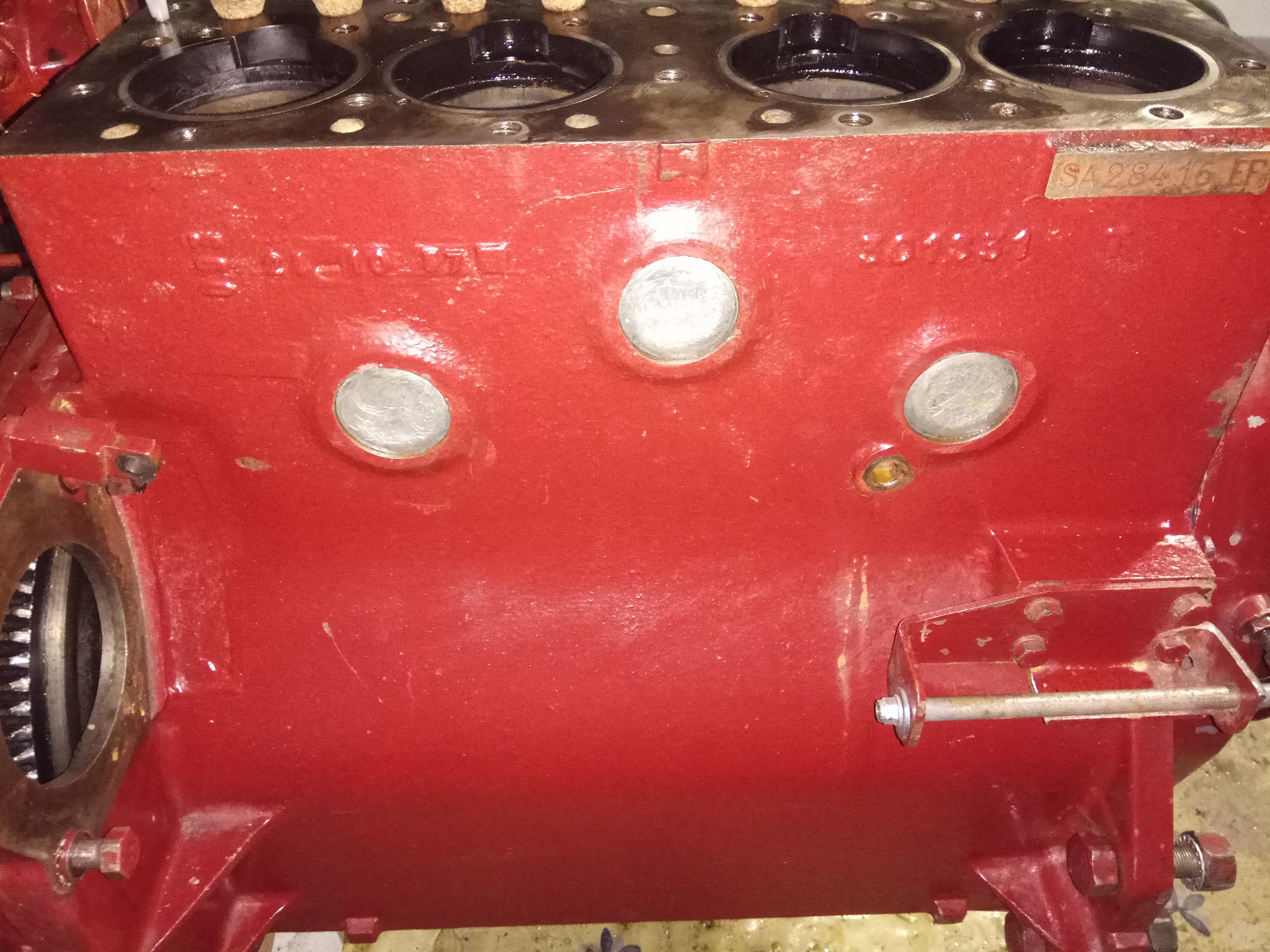

Message par ferguy30 » 25 Juin 2019, 10:17
et l'autre coté.
J'ai aussi mis des bouchons sur le circuit d'huile (trou d'alim +trous tiges culbuteurs).
et protégé les 2 logements pompe a injection et démarreur.
faut protéger les projection d'eau et de saleté.
au tuyau d'arrosage pression a fond dans tous les passages; ca envoie.

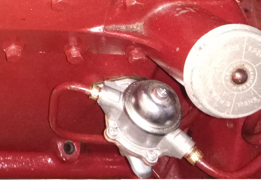

reste la perte de puissance, si c'étais limite a serrer à cause de la chauffe, ce sera plus le cas, mais si c'est une alim gaz-oil défaillante?
J'ai un doute avec la pompe de l'arbre a came. (que j'ai replacé en début d'année.)
celle là sur la photo; si en charge elle débitait pas assez, et que la pompe a injection tétée le gaz-oil au lieu d'avoir une pression d'alim suffisante?
Je vois nettoyer les tuyaux Banjo, bols filtres, etc..

Message par webmaster » 25 Juin 2019, 14:19
la pompe a gasoil , le doigt bouge t il suffisamment pour pomper ? En d autre termes j en avais acheté une mais probablement pas pour TEF car la pompe se montait bien mais le doigt ne faisait qu effleurer la came
Message par ferguy30 » 26 Juin 2019, 12:31
Oui le crochet de la pompe est bien en place et a la même forme que la vieille que j'ai jetté...

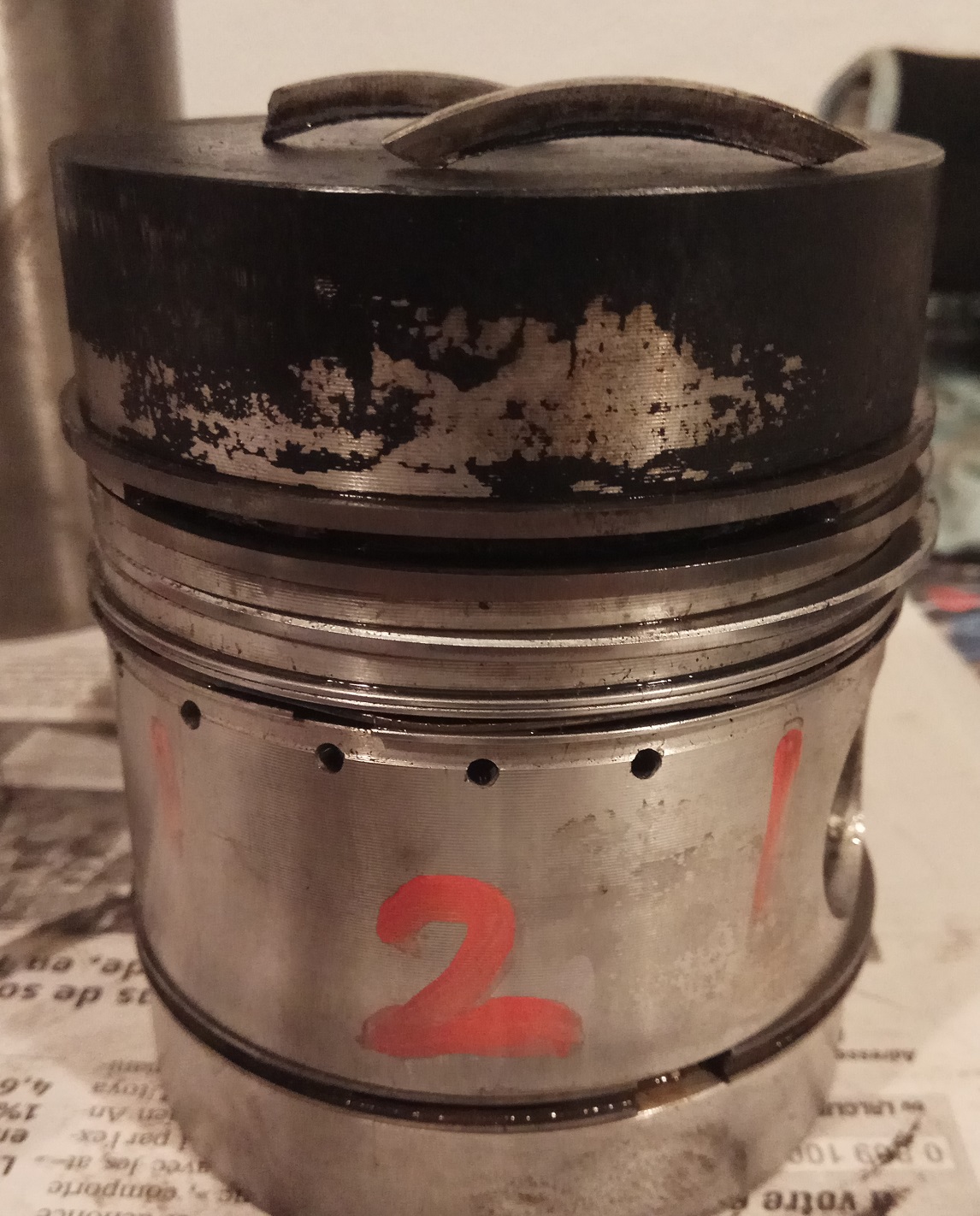

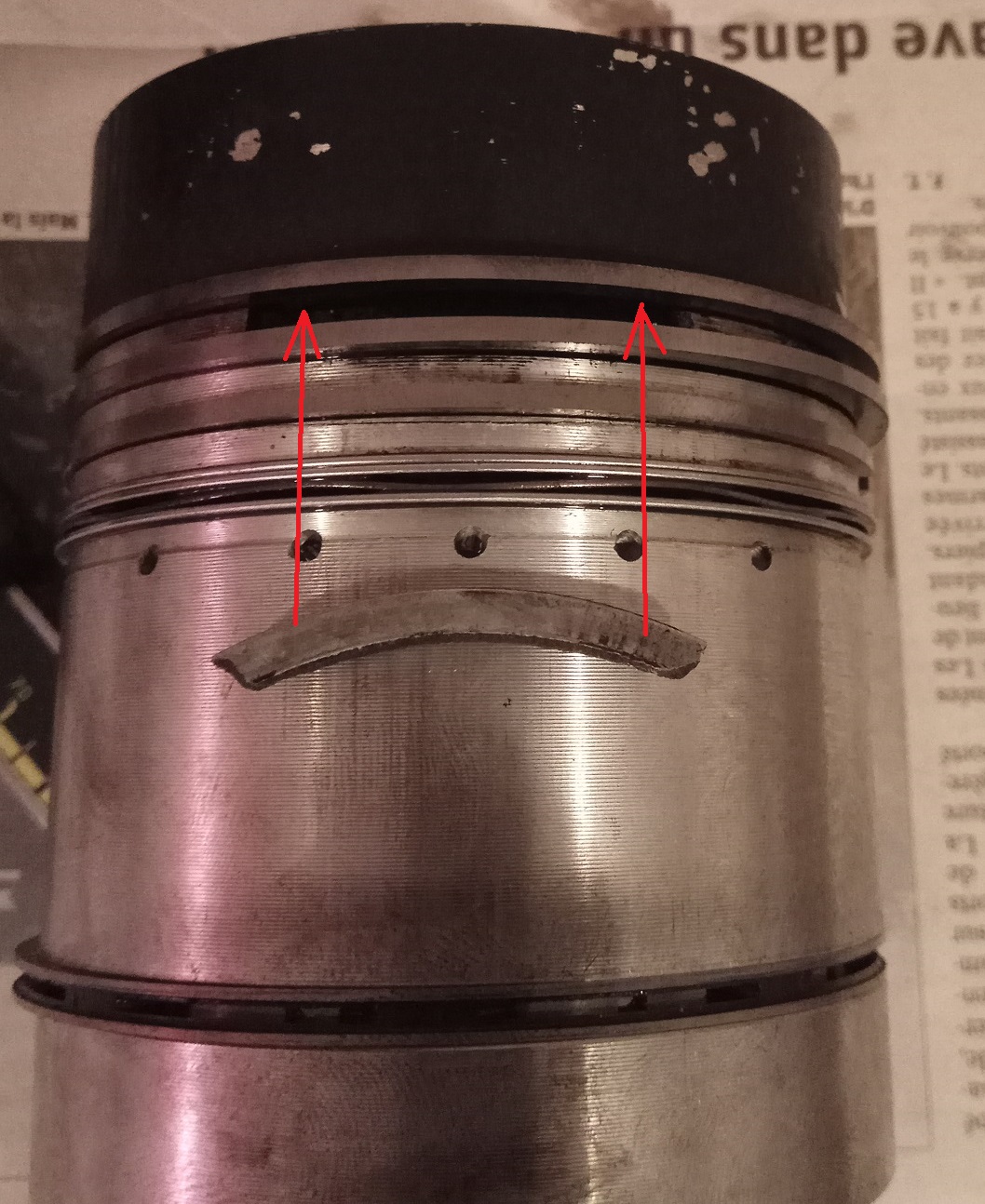

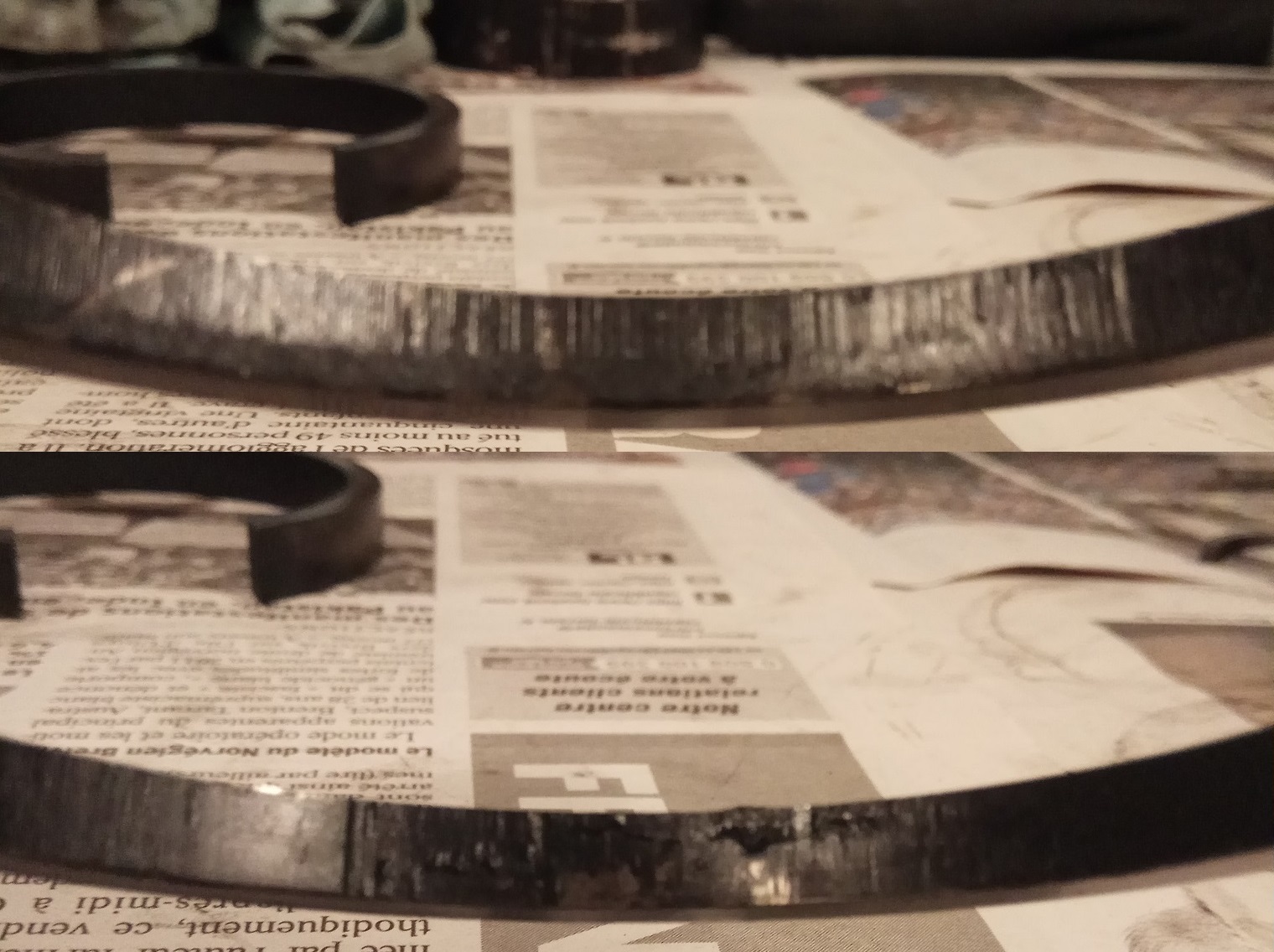

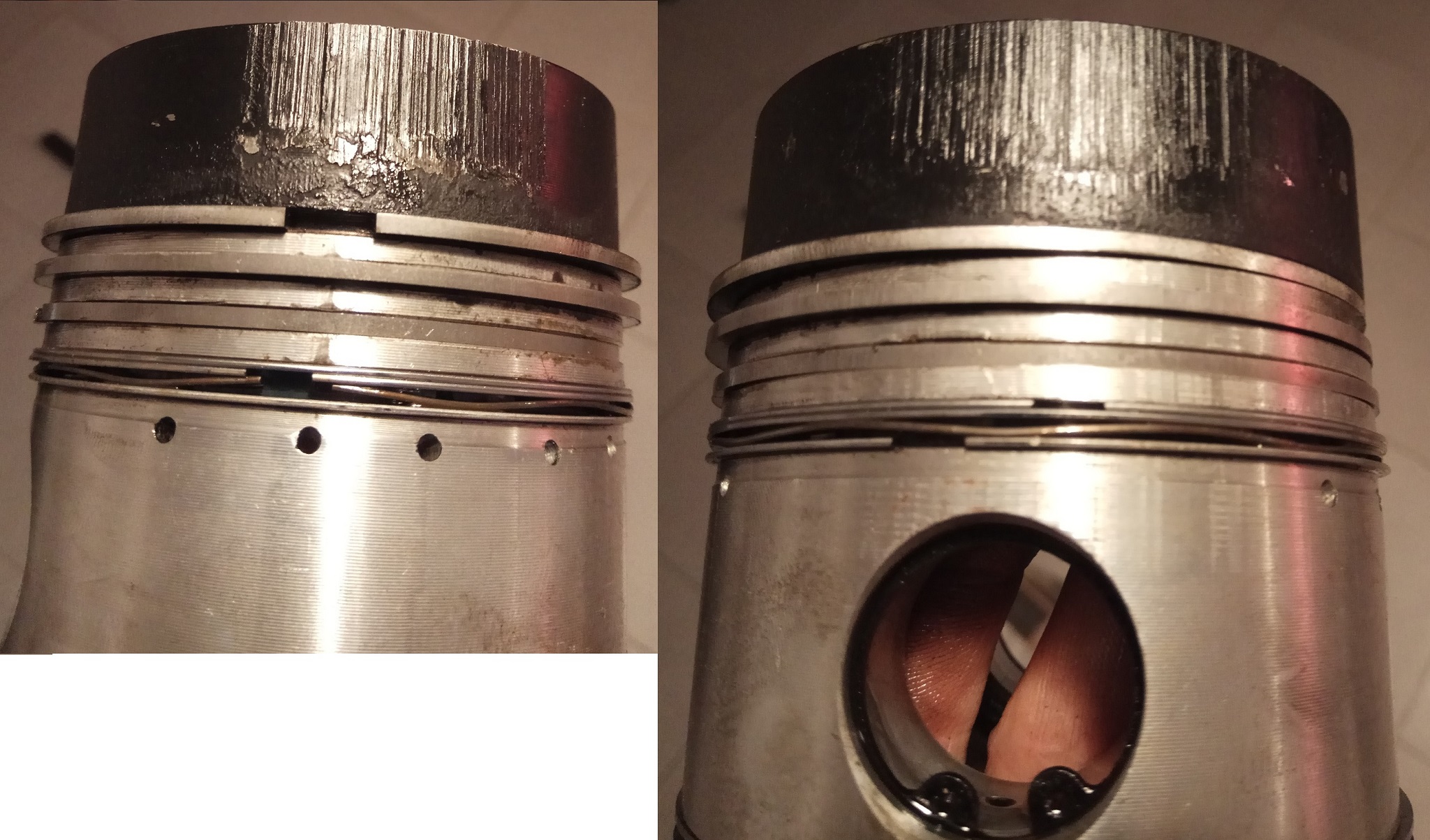

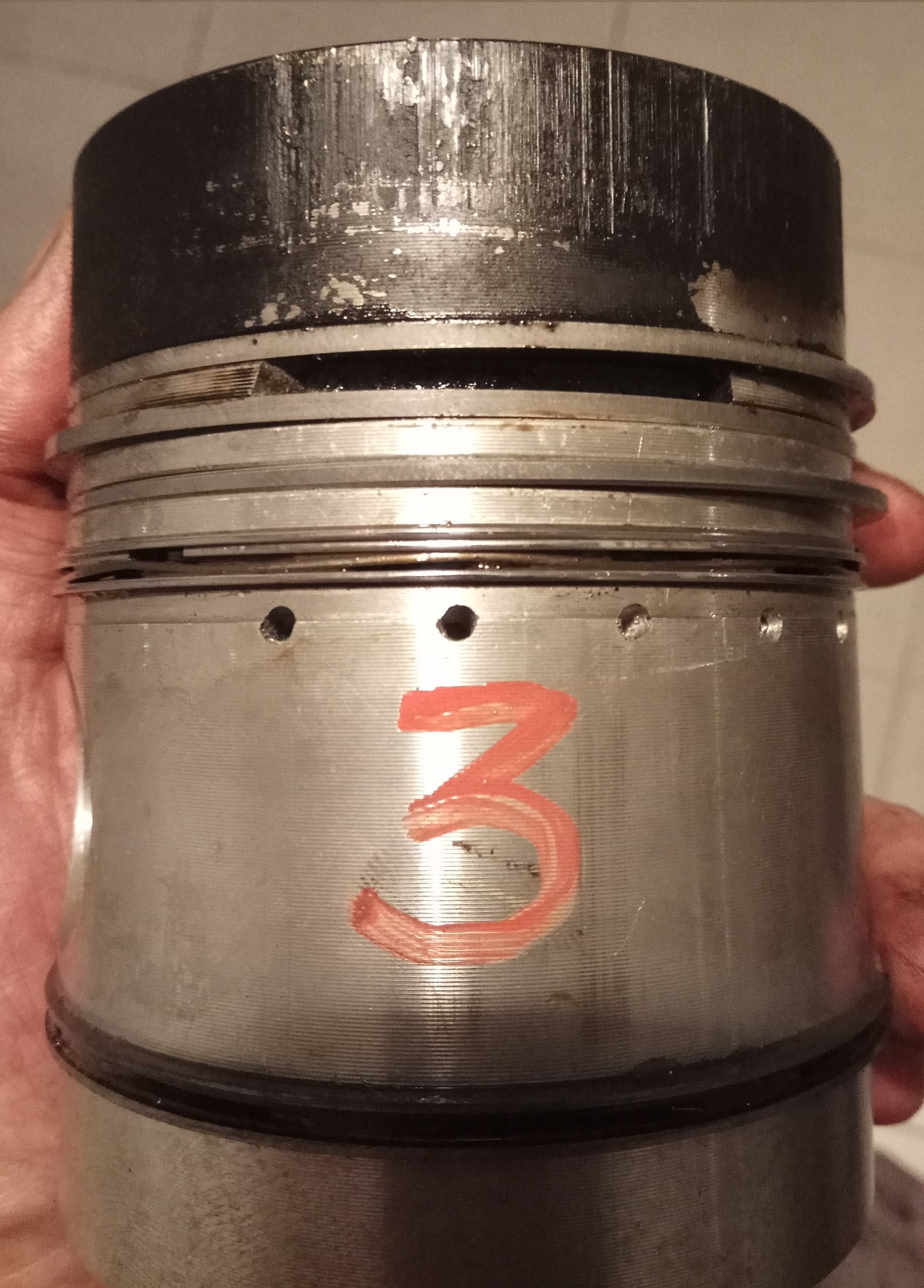

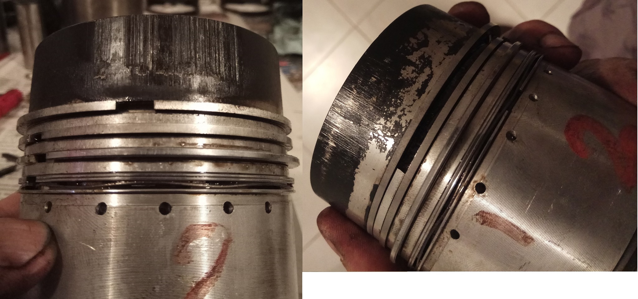

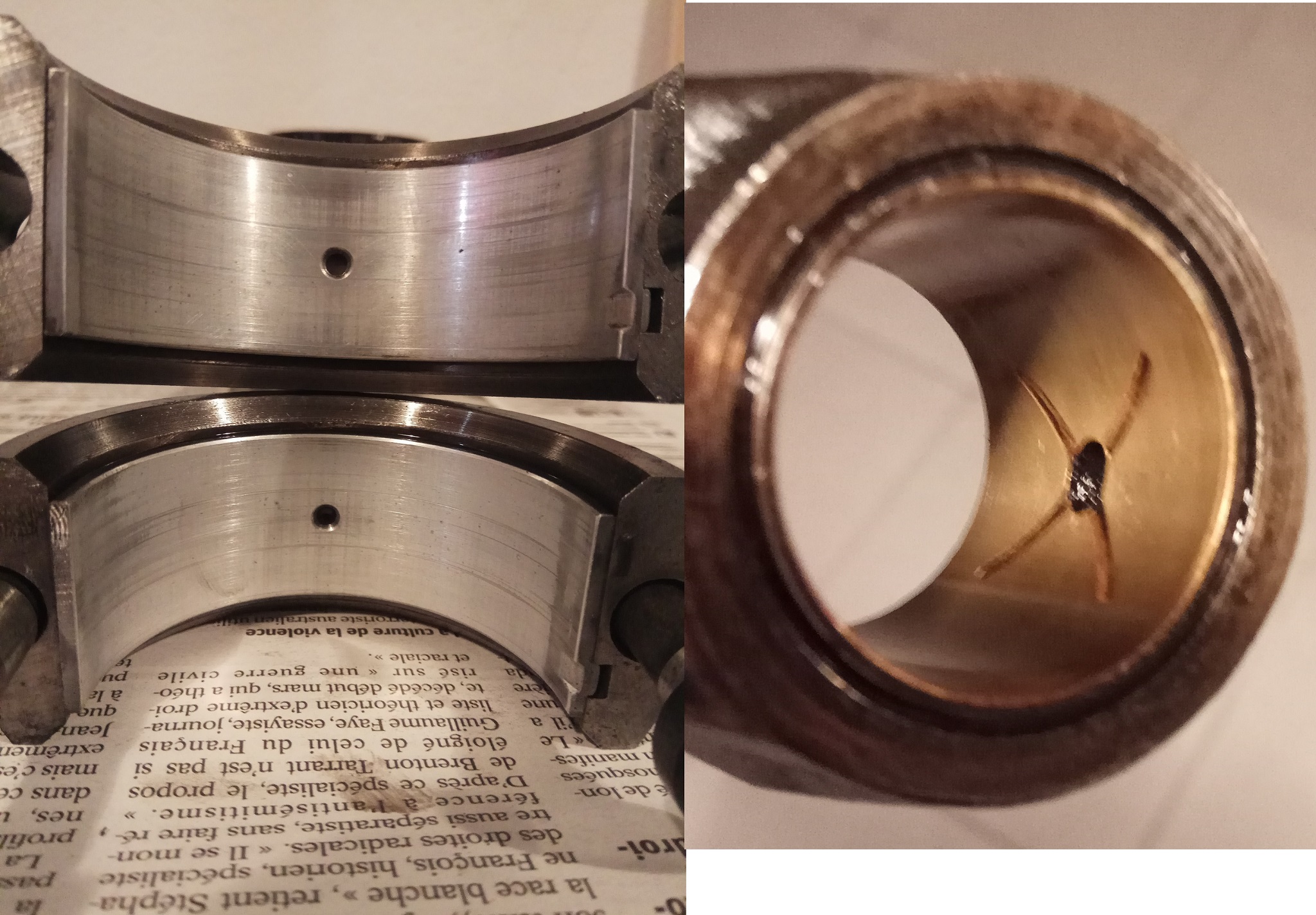

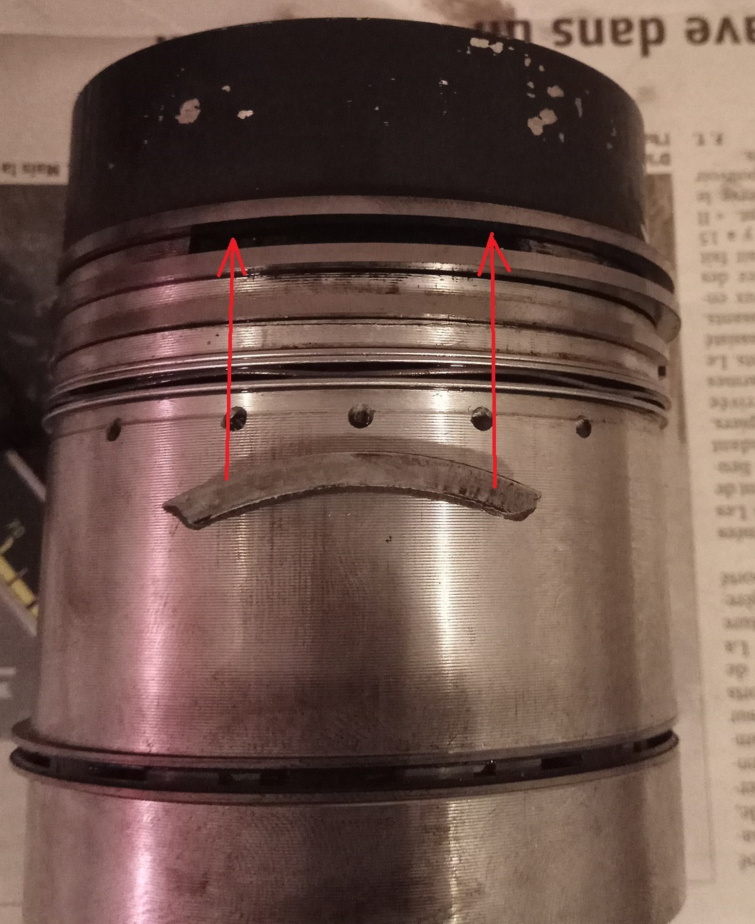

Des nouvelles des pistons....
J'ai démonté les bielles pour vérifier leur état et les coussinets....belle surprise.
- arrachement matière sur les 4 inserts-de chemise et les 4 pistons.
- et casse de la portée du segment coupe feu sur 3 des pistons.
pas étonnant que je calais.
Pourtant aucun segment n'est cassée ni rayures sur la chemise ni sur l'anneau de chemise

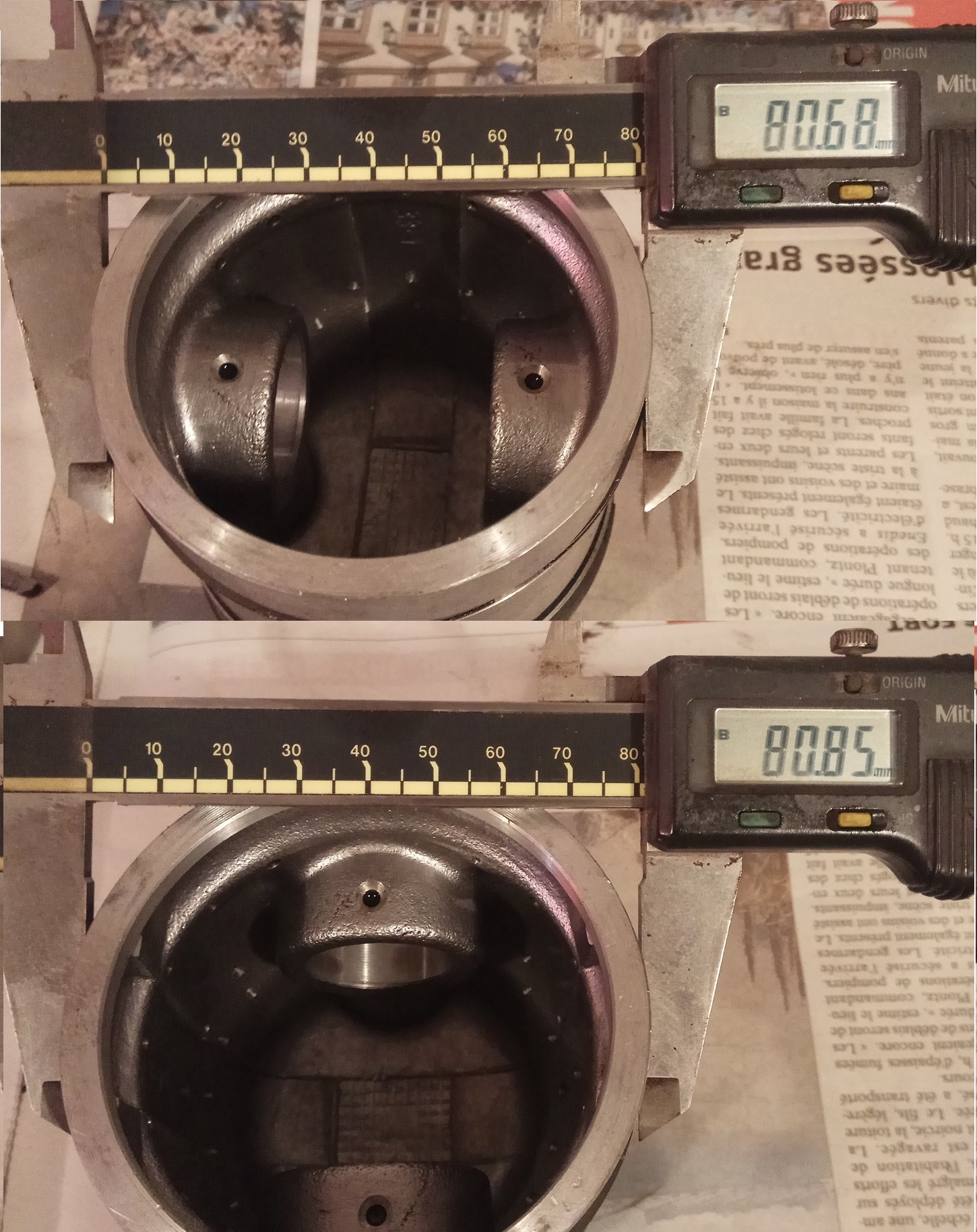

ce qui est plus étonnant c'est que les 4 pistons sont ovalisés de 0.13mm chacun environ.
ci joint quelques photos.

Message par ferguy30 » 26 Juin 2019, 13:00
coussinets de bielle
piston 1

piston1 serrage

Message par ferguy30 » 26 Juin 2019, 13:07
piston 2 idem casse
ferguy30
Message(s) : 55
Inscription : 23 Avr 2019, 14:18
Localisation : MOSELLE
Message par ferguy30 » 26 Juin 2019, 13:08
piston 2 serrage
Message par ferguy30 » 26 Juin 2019, 13:13
piston 3 idem casse + serrage
