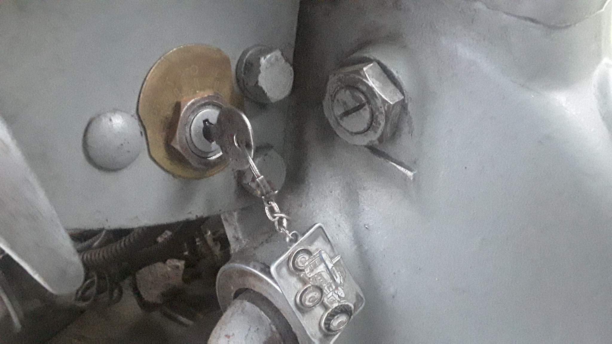

Message par patou18 » 24 Oct 2022, 18:11
C'est cette pièce Celui-ci est un adaptable, mais la clé marqué LUCAS est origine
Ce sont les mêmes clefs sur tous.
Je me suis peut-être mal expliqué. Le contacteur démarreur, c'est plutôt la pièce qui se trouve sous le porte batterie. Contact par une biellette poussée par le levier de vitesse TEA20

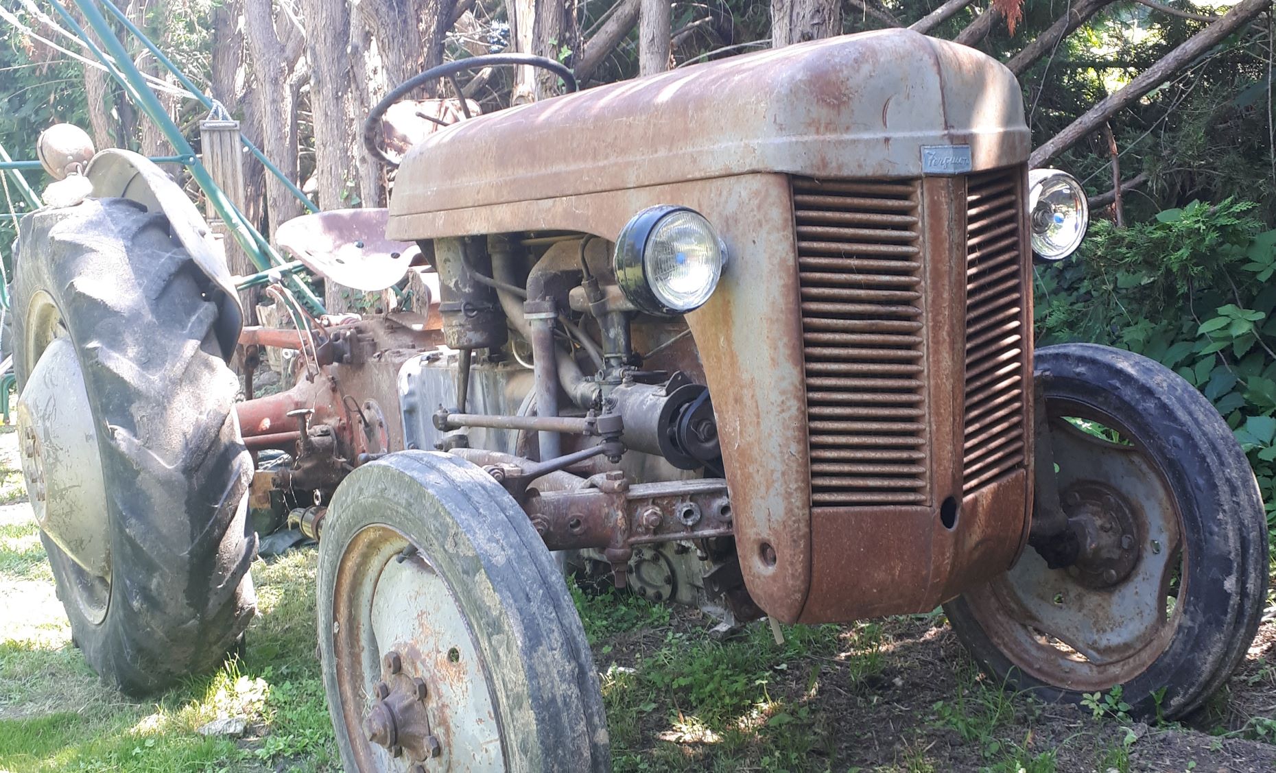

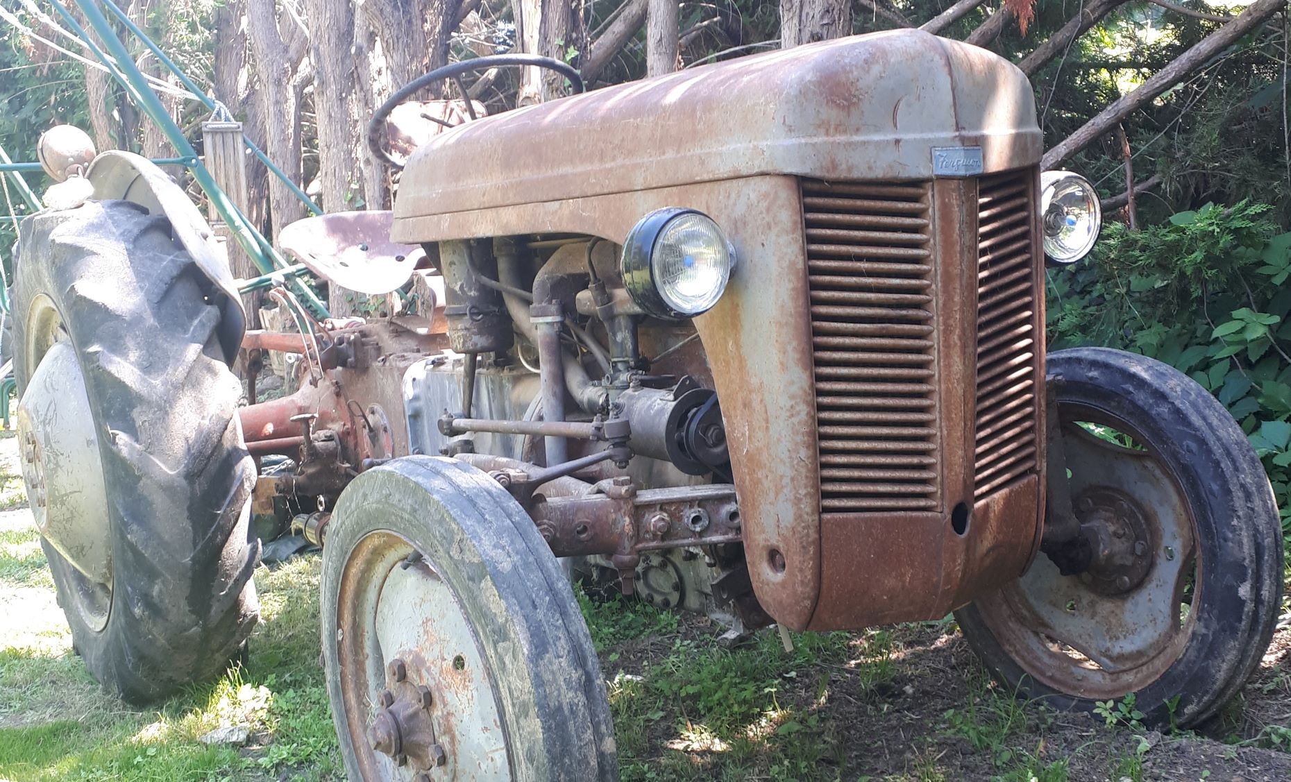

Message par franck82 » 24 Oct 2022, 19:00
voilà j'ai enfin réussi ! Mon Tea 20 de 48 avec quelques pièces rapportées..

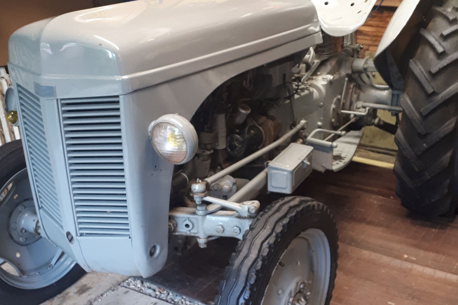

Message par franck82 » 24 Oct 2022, 19:07
Et le TEC de 56 sur lequel je viens de remplacer le joint de culasse, vidanges ect.. Encore un peu de taf pour qu'il soit terminé

Message par NicoZ120 » 25 Oct 2022, 00:06
Hello
Sympa ton TE20 de 1948 quelle numéros de série ?
En fait de 1946 a fin 1948 donc les premier Fergie en 6V sont des TE20 parfois le A a été frappé après
Il est toujours en 6V
Aurais tu des photos des colliers de serrage des durites stp ?
Pour le switch starter ST18 ref: 76407
pour les Fergie 6V de 1946 a fin 1948, moteur Continental et moteur Standard a filtre a huile vertical
Bon courage pour en trouver un si tu ne la pas il s'ont très très rare presque introuvable
malgré mes recherche en Irlande et en Angleterre je n'en ai pas encore trouvé
je suis sur une piste mais en mauvaise état
Apres il ont changé pour le switch starter ST18 ref: 76418
Difficile a trouvé en original mais trouvable, faut mètre le prix aussi
Pour le ST18 ref 76418 en photos c'est celui de ma collection perso

bonjour à tous ! Tout d'abord. Merci pour vos retours ! Nico, numéro de série :73365 ,il est en 6v toujours , je lui est trouvé un contacteur d occasion, ainsi que 2 feux plus anciens, je vais faire des photos des durites mais je pense que ça nest pas d'origine, espérant que tu sois patient ! Merci à toi pour les infos!
Massey 37 ,ils sont tous les 2 fonctionnels j'ai une petite préférence pour le TEA ,dans sont jus! J'aime également les véhicules avec leur histoire, le Tec à été restauré, pas trop mal d'ailleurs, et j'ai pu me rendre compte qu'il a été bichonné, pas d'usure prononcée sur l'ensemble .. Je te tiens informé pour les pièces !

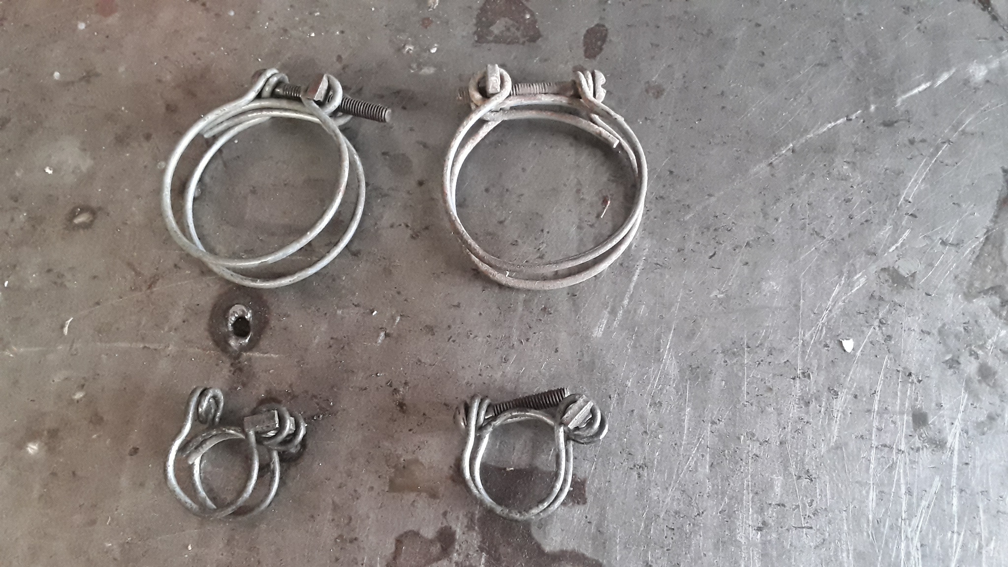

Message par patou18 » 25 Oct 2022, 13:42
Colliers avec durites revêtues toile qui étaient sur mon TEA20 COVENTRY 56
Bonjour Nico
Ce serait le modèle que tu recherches ? origine, sans doute, ils étaient montés sur mon TEA 20 avec les anciennes durites. Me semble que j'en avait 1 ou 2 autres
Re: tea tourne sur 1 cylindre..
Message par Massey 37 » 25 Oct 2022, 17:15
Les colliers "fils" existent toujours. J'en ai utilisé récemment mais dans des diamètres supérieurs ( 60 ou 75) pour remettre en route une tonne à lisier au niveau de la pompe à vide et du siphon. J'ai d'ailleurs été surpris de leur résistance et qualité de serrage bien supérieure au collier "serflex".
Quand j'ai restauré mon TEA pour remplacer les durites j'ai du les couper car le filetage de la vis de serrage était trop rouillé et la tête fendue éclatait. Pour ne pas être embêté, j'ai mis des serflex inox mais c'set moche...
Sur un Ferguson restauré à l'origine ces colliers sont indispensables.
Message(s) : 859
Message par Bébiss » 25 Oct 2022, 20:17
Massey 37 a écrit:Les colliers "fils" existent toujours
+1 !
J'ai moi aussi installé des colliers comme d'origine lors du changement des durites de mon TEA , je les ai trouvés au détail et dans plusieurs dimensions chez RURAL Master , mais je pense que ça peut se trouver dans tous les bons magasins de bricolage ! :D
Message(s) : 176
Message par patou18 » 25 Oct 2022, 20:33
C'est vrai qu'on les trouves facilement, sites pièces tracteurs, se trouve aussi sur sites voitures anciennes. Les serflex mis sur mon TEA20 sont déjà partiellement rouillés :( Pensé que ça allait couper les durites neuves avec les anciens, pour faire simple mis des serflex mais bof
Message par NicoZ120 » 25 Oct 2022, 21:32
Bha je vais vous apprendre une chose :mrgreen:
Les colliers de serrage pour Ferguson TE20 de 1946 a fin 1948
C'est encore un autre modèle :mrgreen:
Et bien sur c'est super difficile a trouver vraiment rare il s'ont de la marque TEX
Sur mon tracteur il y en avais deux d'origines, il en faut 8 en tout
Voila un des deux exemplaire de mon TE20
Donc encore un galère sans nom pour moi trouver ses colliers, j'en ai déjà vu au us mais le gars ne veux pas les vendre pour mètre sur un tracteur
Je vais dire une fois que l'on sort de la période des Ferguson early tout se trouve relativement facilement :D
Bien entendu je pourrais faire des compromis mais je ne veux pas
En fin voila pour l'info
