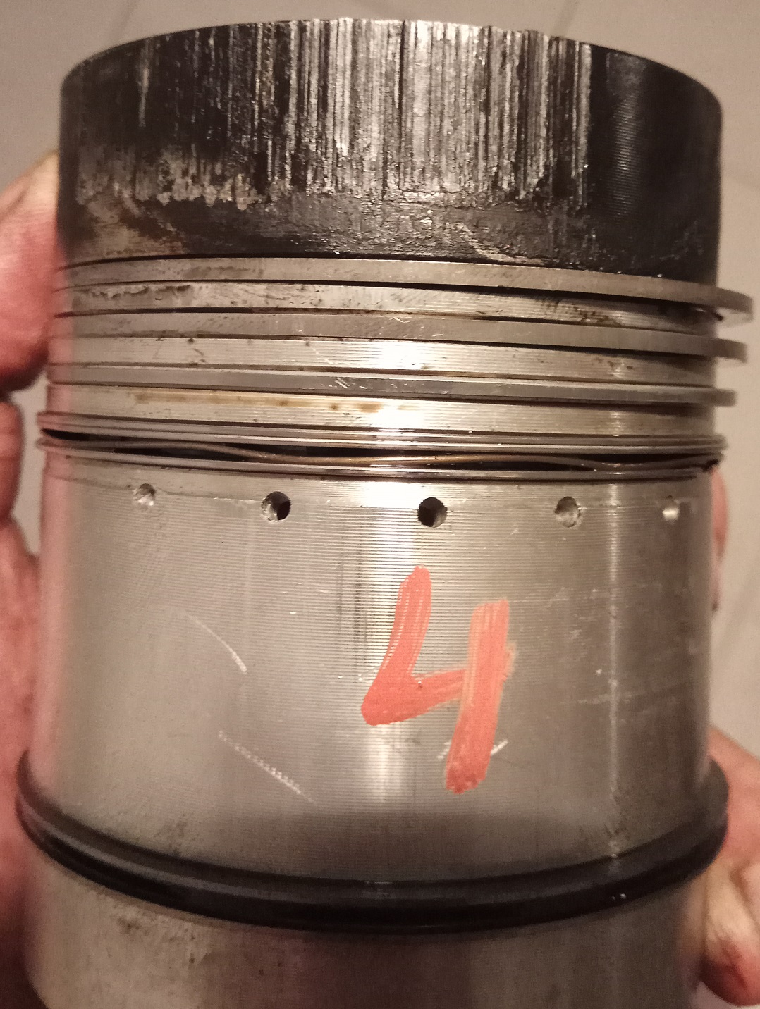

et le 4 sans casse mais un bel arrachement matière.
Je pense que j'ai plus trop de question a me poser sur le pourquoi il callait.
pour la chauffe ; je vais miser sur la saleté accumulée dans le bloc...
voila Y'a plus qu'a passer commande des pièces...

Rectification sur l'ovalisation des pistons;
C'est normal ils sont prévus avec une forme "ovale" en 8 pour éviter les effets de dilatation dans la zone de l'axe de bielle.
Ca change rien ils sont cuits quand même.

Étonnant que ce soit pas arrivé plus tôt.
J'ai enlevé une belle grande croûte de rouille avec la pince au niveau du piston 4 c'est sûrement ça qui a obstrué d'un coup le reste de passage d'eau.
Comme quoi on perd pas de temps a tout désosser en profondeur.
Ce que j'aurais du faire lors de la dernière restauration.
Suis quand même étonné de voir autant de suie sur les pistons, il y a quand même un max d'imbrulé dans tous ça !

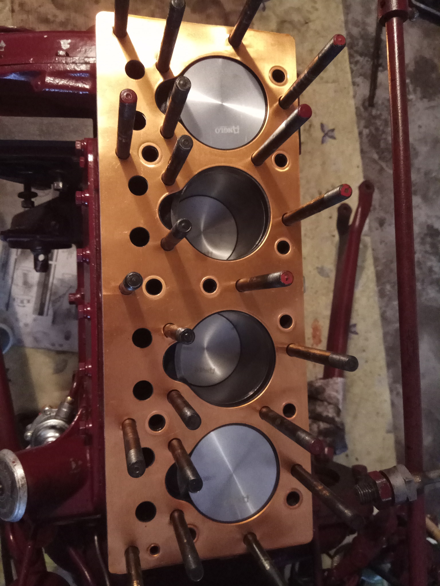

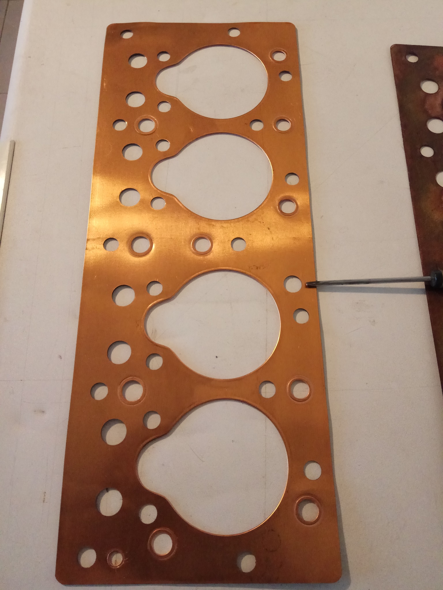

Message par ferguy30 » 18 Juil 2019, 12:39
Bonjour a tous;
Le remontage commence.
J'ai commandé les pièces (kit complet FF30) et reçu une petite surprise sur le joint de culasse....
Ce doit être rare mais c'est arrivé.!
Le revendeur m'en a retourné un autre très rapidement :D

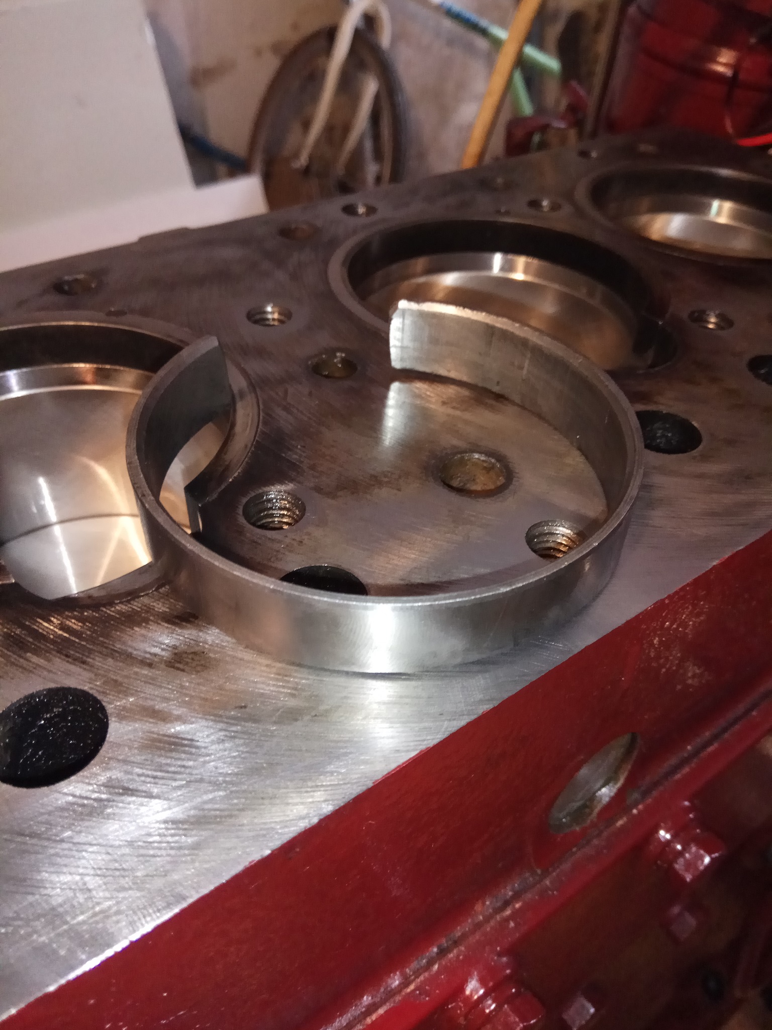

Message par ferguy30 » 18 Juil 2019, 12:48
Le remontage des pistons n'est pas si facile quand le moteur reste accouplé.
le vilo prends de la place mais avec une bague taillée dans une ancienne chemise, j'ai pu coiffer le segment racleur par le dessous et enfoncer le piston dans la chemise...
Pour ceux qui connaissent.
la bielle est plus large que le la chemise.
J'ai fait come cela:
on présente la bielle par le dessous;
on assemble le piston avec son axe sur le dessus du bloc.
on présente la chemise sur le piston par le haut en passant les 3 premiers segments
on enfonce l'ensemble chemise piston dans le bloc
par le dessous on comprime le segment racleur et remonte le piston avec la bielle
faut des petites mains quand même.
mais ma bague taillée sur mesure a été très utile.

Re: chauffe moteur et perte puissance
Message par ferguy30 » 18 Juil 2019, 12:49
C'est quand même beau quand c'est neuf :D :D
Message par patou18 » 18 Juil 2019, 14:25
Bonjour Ferguy
Bonnes nouvelles à ce que je vois ! Beau boulot, surtout quand on fait seul. On dirait un montage usine bravo Il t'en auras donné du mal ce FF30 pfff

Message par webmaster » 20 Juil 2019, 09:22
J arrive pas a voir le probleme sur le joint de culasse :roll:
Message par william » 20 Juil 2019, 10:27
salut Web
Le trou au bout du tournevis n'a pas de collerette
A+ william respect

Message par webmaster » 20 Juil 2019, 10:37
a punaise j aurais rien vu. Je croyais que c'était des marques de serrage :-)))

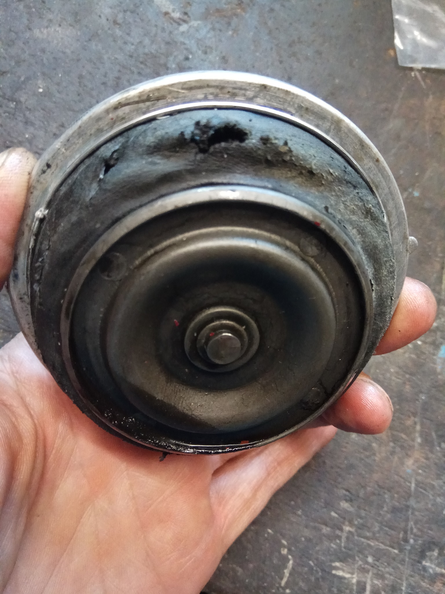

J'ai démonté la membrane de la pompe et effectivement elle n'est plus étanche (percée a plusieurs endroits).
Cela peut expliquer que j'ai plus de régulation de vide par le venturi avec la membrane percée.
la commande d'une nouvelle est en cours.

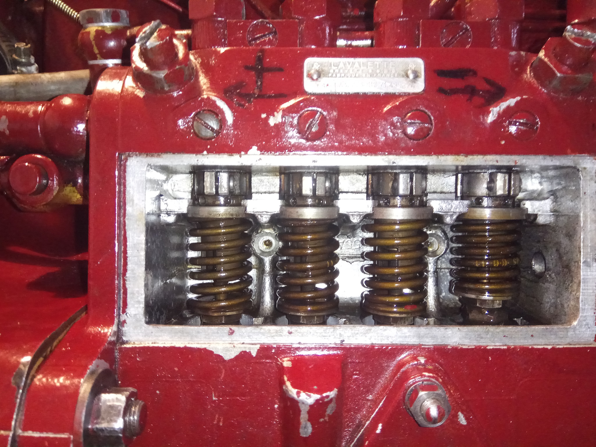

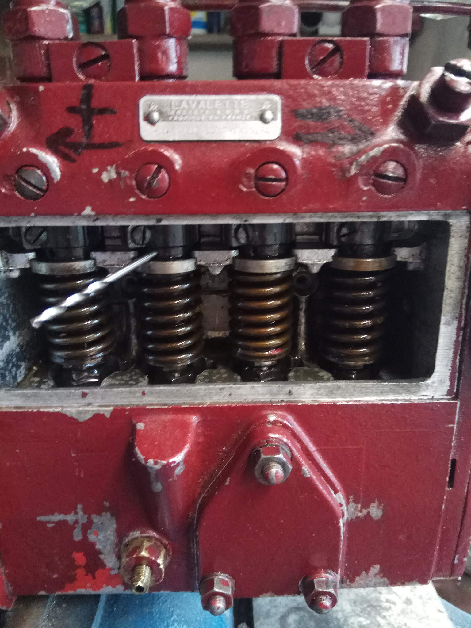

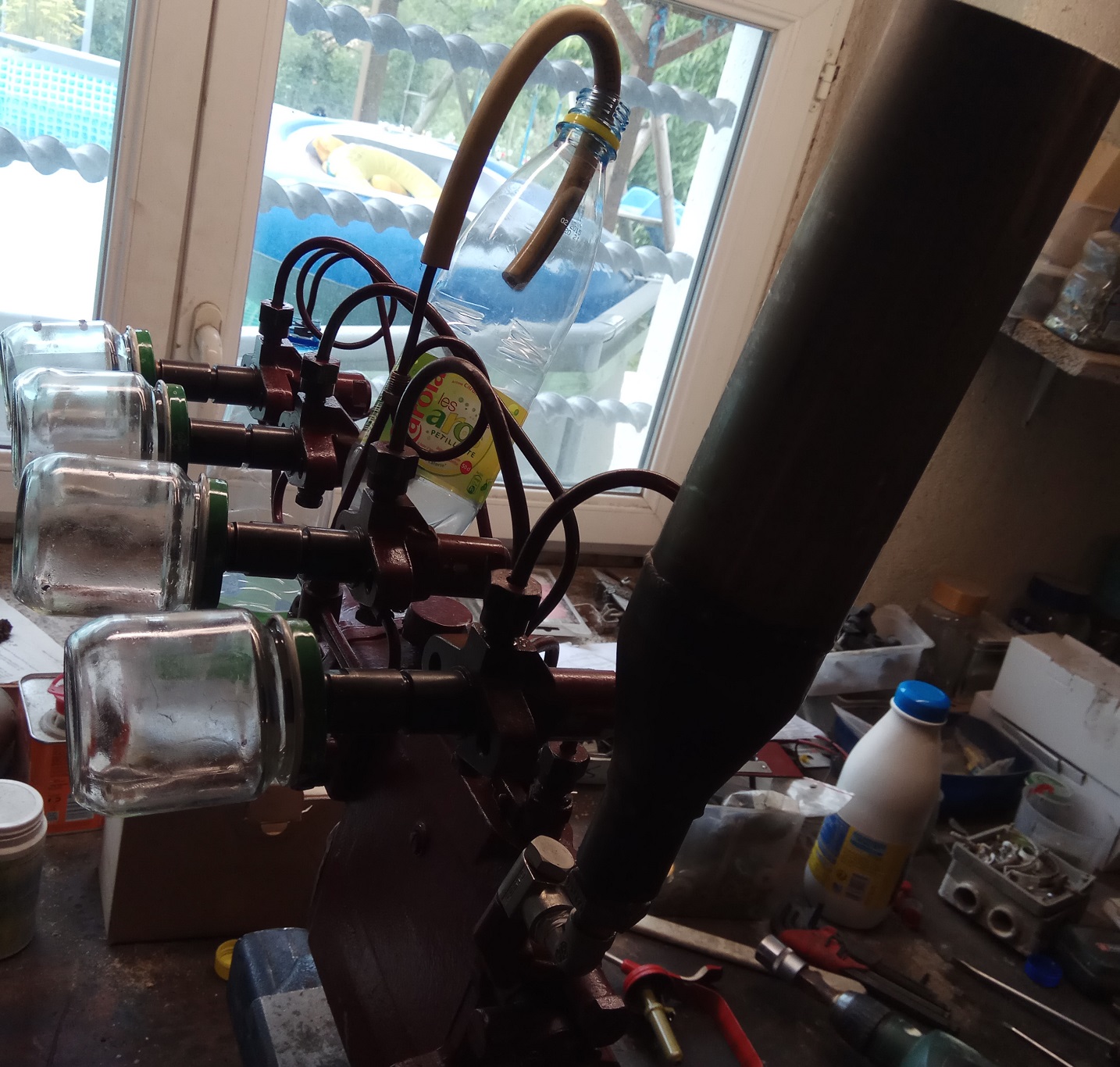

ci joint quelques images de la vérif débit des injecteurs de la pompe (débit identique sur chaque injecteurs)
le réglage des débits a été fait en tournant le foret vers la gauche pour augmenter et droite pour réduire.

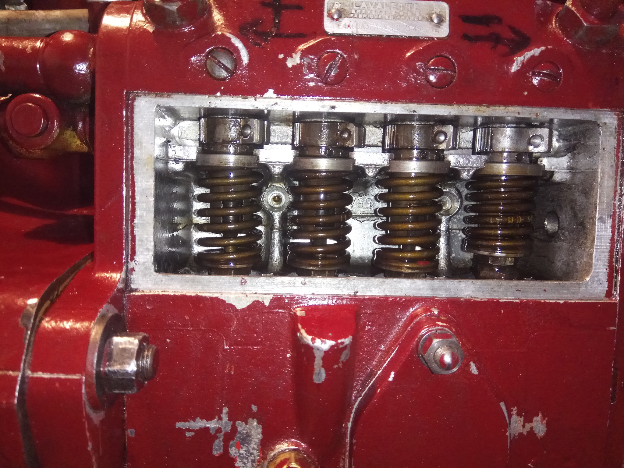

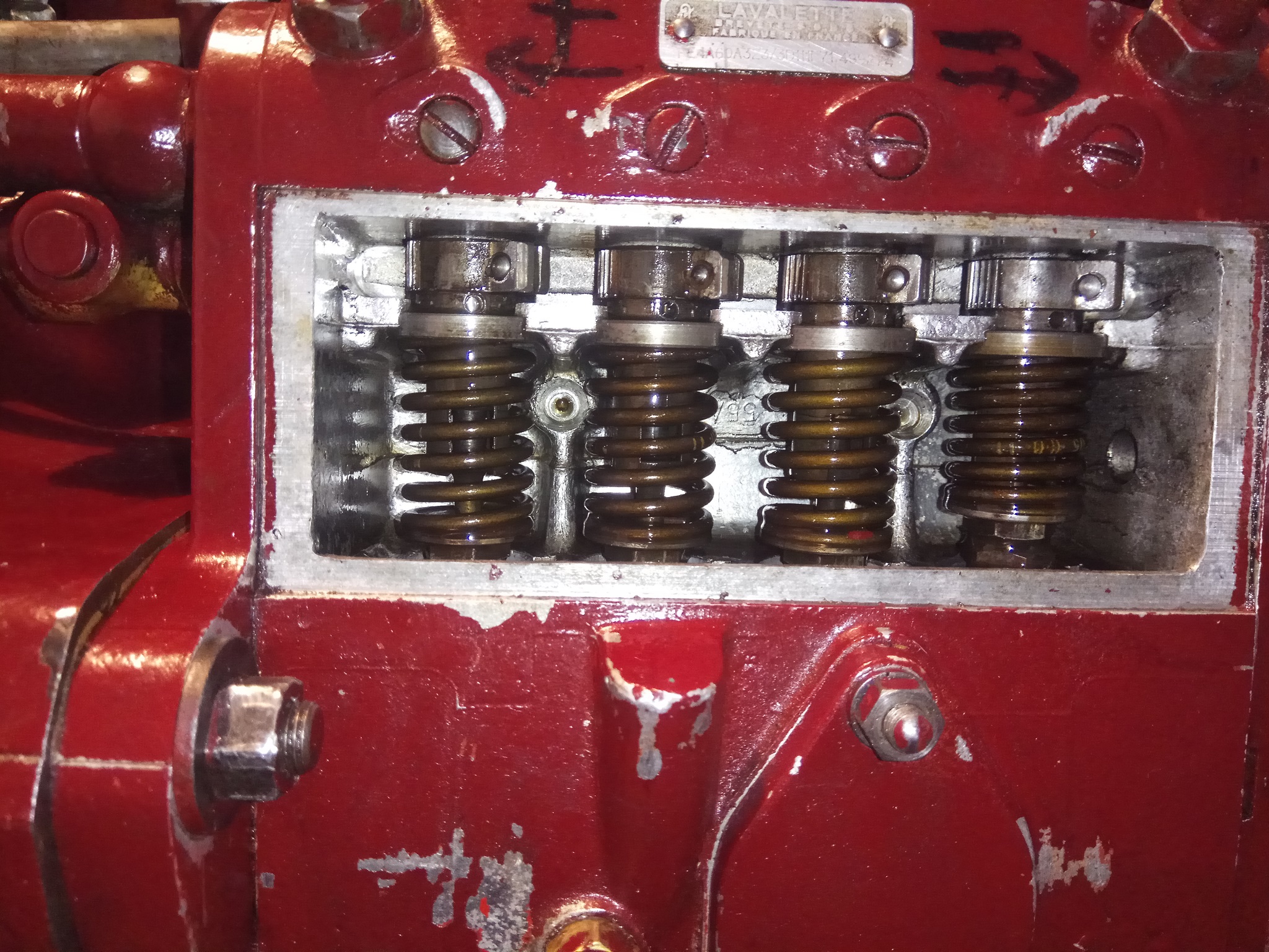

Ci joint les positions avec bouton sur-alim enfoncé:
et a l'état normal pour démarrer sans sur-alimentation:
Message par Fabrice ff30 » 13 Août 2019, 19:10

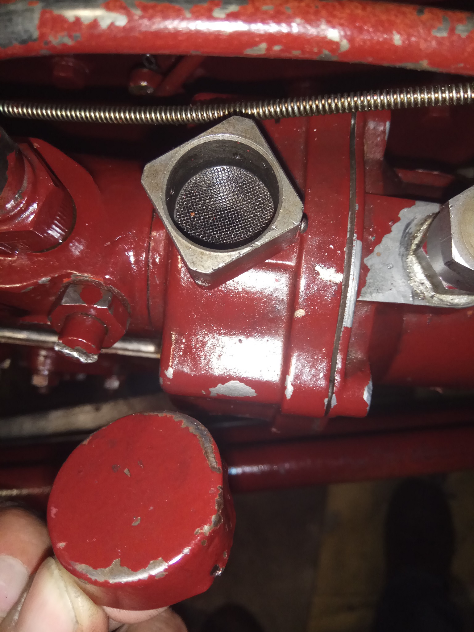

Comment est la mise à l'air libre derrière la membrane? le petit champignon au dessus de ta pompe n'est il pas bouché?
si ton tracteur s’emballe c est je présume qu'il y a une prise d'air sur le tuyau qui fait jonction entre ton volet de l'admission d'air et la cloche de régulation de la pompe à injection. (raccord pas suffisamment serré je suppose et le venturi ne se fait pas)
je ne vois que cela qui pourrait l'expliquer.

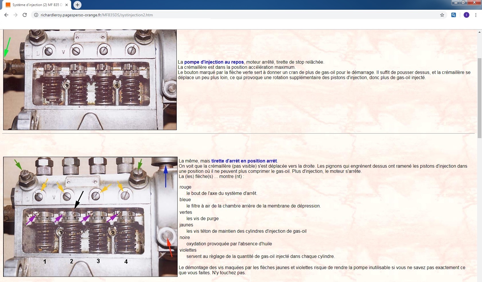

dans le forum 'éclaté de pompe a injection' du 07-02-2011 ; on trouve un liens avec 2 images qui montrent la position arrêt de la pompe.
le moteur a l’arrêt, j'ai fais un test pour comprendre:
je n'arrive pas a obtenir la position des pinces de maintiens de cylindres complètement vers la droite.
tirette d’arrêt a fond, les pinces vont légèrement plus vers la gauche par rapport a la position plein gaz
(sur l'image en flèches violettes.)
ce que j'observe:
-lorsque je met la commande des gaz au mini, la biellette de redresse et pousse l'axe dans la chambre de dépression qui appuie sur la membrane vers la pompe.
de ce fait, j’applique un effort sur la crémaillère; ce qui empêche de basculer ces pinces vers la droite.
-lorsque je met les gaz au maxi, la biellette se couche vers la pompe et l'axe dans la chambre de dépression recule libérant la membrane avec l'effet api du venturi.
dans cette position je constate que les pinces peuvent basculer un peu plus vers la droite.
Arrêtez moi si je me trompe, mais quand ces pinces vont vers la droite, on souhaite ralentir et couper les gaz; dans le même sens que lorsque l'on tire la commande d’arrêt de la pompe.
et quand ces pinces vont vers la gauche, on met gaz a fond, le même sens que la sur alimentation.
J'ai l'impression d'avoir monter quelque chose a l'opposé de ce qu'il devrait être?
Pourtant le pièces vont que dans un sens.
J'ai vérifié aussi, la nouvelle membrane a la même longueur d'axe que l'ancienne
Message par ferguy30 » 13 Août 2019, 19:52
Bonsoir Fabrice;
la mise a l'air libre n'est pas bouchée, un petit tamis en guise de filtre.
demain je refais le tour coté venturi et coté pompe.
Faut'il étancher l'interface de la membrane ? avec un joint?

Message par ferguy30 » 13 Août 2019, 20:06
ci joint un photo.
il y avait un bout de coton sur le tamis
je regarderais aussi le feutre du venturi, il y a un beau ressort dessus pourtant.
