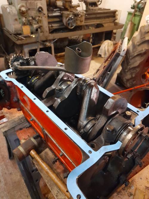

Message par eric03petitgris » 24 Jan 2023, 11:21
Merci Patrice,
Il y a 44 dents sur le pignon d arbre a cames.Donc 360 divise par 44 cela donne 4 degrés par dent.Sur ton manuel j ai vue qu il y avait 4 degrés de retard a l allumage. Il faut peut être mettre le coup de pointeau âpres le repère de l arbre a cames??

Message par Fabrice ff30 » 25 Jan 2023, 06:59
Bonjour Eric
alors là, c'est un peu bizarre ces repères pas vraiment alignés, mais oui, peut etre qu avec le réglage de l'avance, ça peut correspondre à avant ou apres le pignon
si tu connais qlq un, j espère qu'il pourra t aiguiller, je suis curieux de savoir comment il faudra alors caler la distrib.
Re: Restauration Ford 8N de 1950
Message par Marc » 25 Jan 2023, 13:31
Normalement tu dois avoir un beau "0" à la base de la dent qui vient en face du trait du pignon d'arbre à cames.
Ca se trouve il a déjà été remonté, mais à l'envers et le coup de pointeau, seul l'initié sait comment il se place.
Mais en premier lieu, regarde derrière le pignon de vilebrequin avec un peu de chance le bon repère s'y trouve.
Message par eric03petitgris » 25 Jan 2023, 17:34
j ai redémonté le vilebrequin il n y a pas de repère derrière le pignon.
il faudrait que je regarde avec la levée des soupapes.L ordre d allumage est 1 2 4 3
Message par eric03petitgris » 06 Fév 2023, 11:01
Bonjour a tous,
j ai réussi a caler la distribution du moteur. je suis allé voir un ancien mécano, il ma dis que le repéré en trait n était pas le bon il sert au taillage de la denture du pignon pour être en ligne avec le clavetage de l arbre. il m a expliqué que si on a un repère d une certaine forme sur le pignon de vilebrequin, on a obligatoirement le même sur l arbre a came. j étais focalisé par ce repère, et en cherchant bien quelque dent a droite du trait il y a le même repéré que sur le vilebrequin. J ai appris quelque chose et cela pourra peut être servir a d autres.

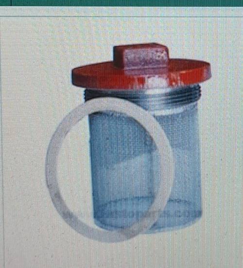

Message par eric03petitgris » 06 Fév 2023, 11:35
Je cherche juste le tamis quelqu un saurait il ou je peu en trouver ??.
Merci d avance.
Message par patou18 » 06 Fév 2023, 21:20
www.histopats.com
REF -- FR8079A
Ou sans doute sur 1 site chez nous a voir.
Message par eric03petitgris » 07 Fév 2023, 11:11
Bonjour a tous .
Merci Patrice, je l ai vu mais ils vendent le bouchon de vidange avec et le l ai .
je vais essayer d en fabriquer un .
Message par Fabrice ff30 » 07 Fév 2023, 12:00
petite curiosité car je ne connais pas trop, mais est ce le bouchon de remplissage d'huile du carter?
car je ne vois pas l'utilité si c est sur un bouchon de vidange, a moins que ce soit sur la pompe de relevage et que l'aspiration se fait au travers?
Message par eric03petitgris » 07 Fév 2023, 12:05
Bonjour Fabrice,
c est le bouchon de vidange du carter huile moteur.La cloche de l aspiration de la pompe a huile vient se poser dessus pour filtrer l huile avant aspiration.
Bonne journée.
eric03petitgris
Message(s) : 206
Message par Fabrice ff30 » 07 Fév 2023, 12:06
D accord, merci pour le retour, donc moteur, j'ai appris un truc mercib :wink:, au cas où, je me décide à prendre un ford ferguson également
Message par eric03petitgris » 08 Fév 2023, 11:39
Bonjour a tous,
Fabrice le tamis vient se loger dans la cloche de la pompe a huile quand on remet le carter moteur.
