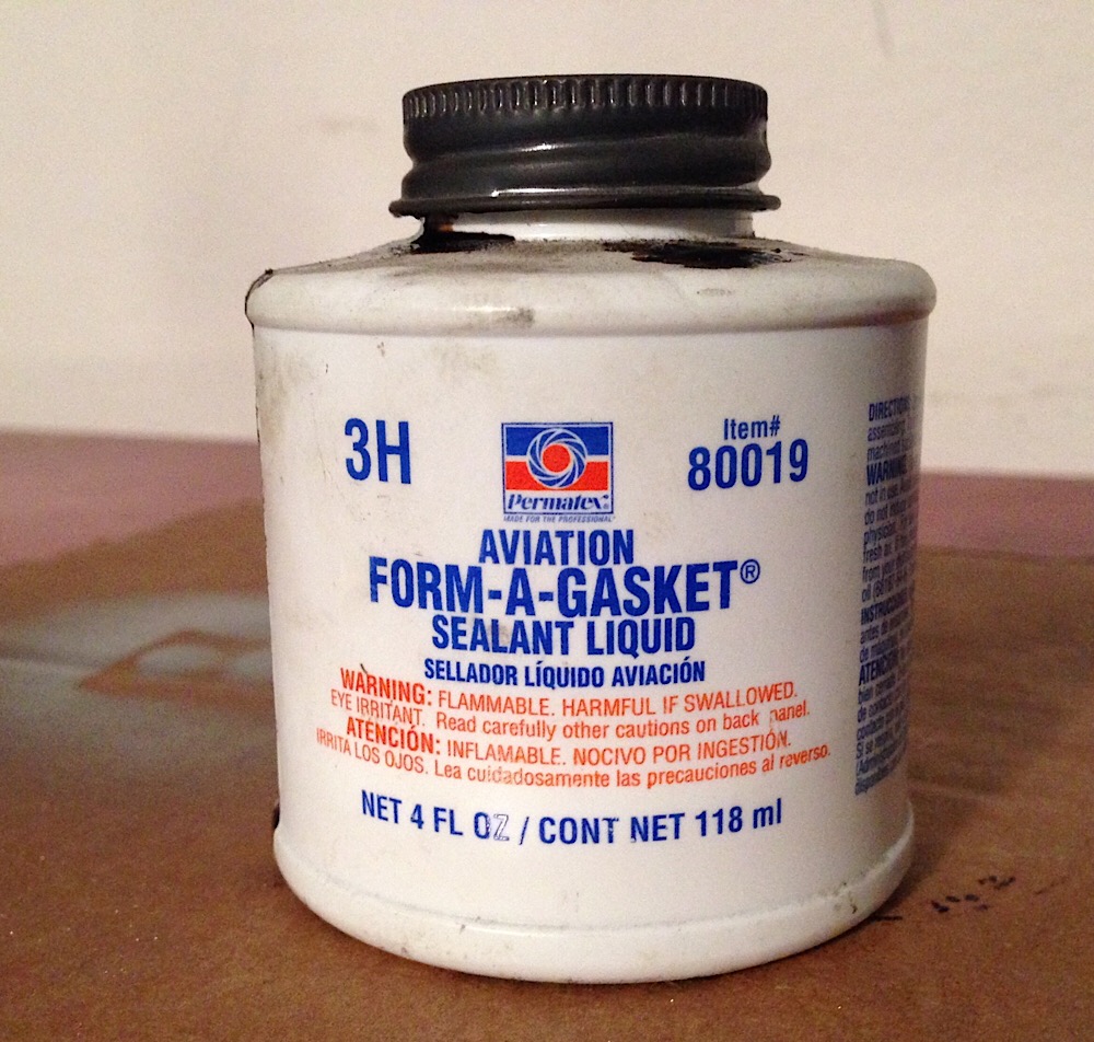

Message par guillaume_69 » 23 Juin 2018, 05:41
Je viens de faire cette vidange également sur mon ff30 et je confirme qu’il n’y avait pas de joint sur les petits bouchons. Pas de fuite à déplorer pour l’instant.
Mais j’imagine qu’il doit y avoir moyen de badigeonner le pas de vis avec un produit HT assurant l’étanchéité, si besoin.
Permatex fait des produits intéressants dans ce domaine.

Message par patou18 » 24 Juin 2018, 00:17
Effectivement pas de joint, j'ai également un TEA20 je confirme les bouchons font étanchéité au serrage. C'est la même chose que sur le circuit LDR les 3 robinets de vidange radiateur bloc moteur pompe à eau sont montés sur trou de vissage conique, et pas de fuite. En vissant on s'aperçoit au serrage que c'est un bouchon' sans joint, le vissage serre de suite. Si on a un doute on peut enduire le filetage de pâte à joint ordinaire, attendre que ça sèche, on le fait pour les cache culbuteurs et circuit eau.
Bon dimanche a tous.
