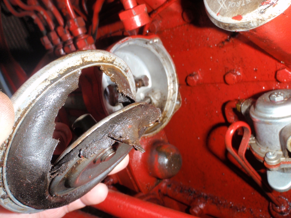

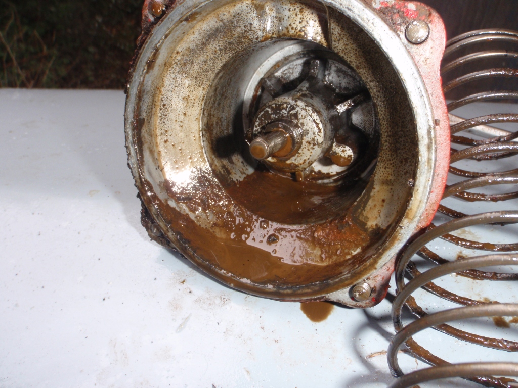

Membrane legèrement percée, dechirée lors du démontage, présence de grande quantitée d'un mélange de gasoil-huile-eau-rouille-crasse, certainement a l'origine de l'érosion de la membrane

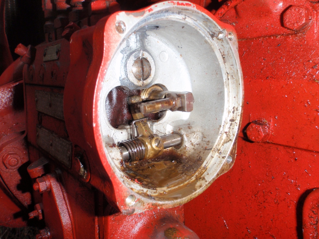

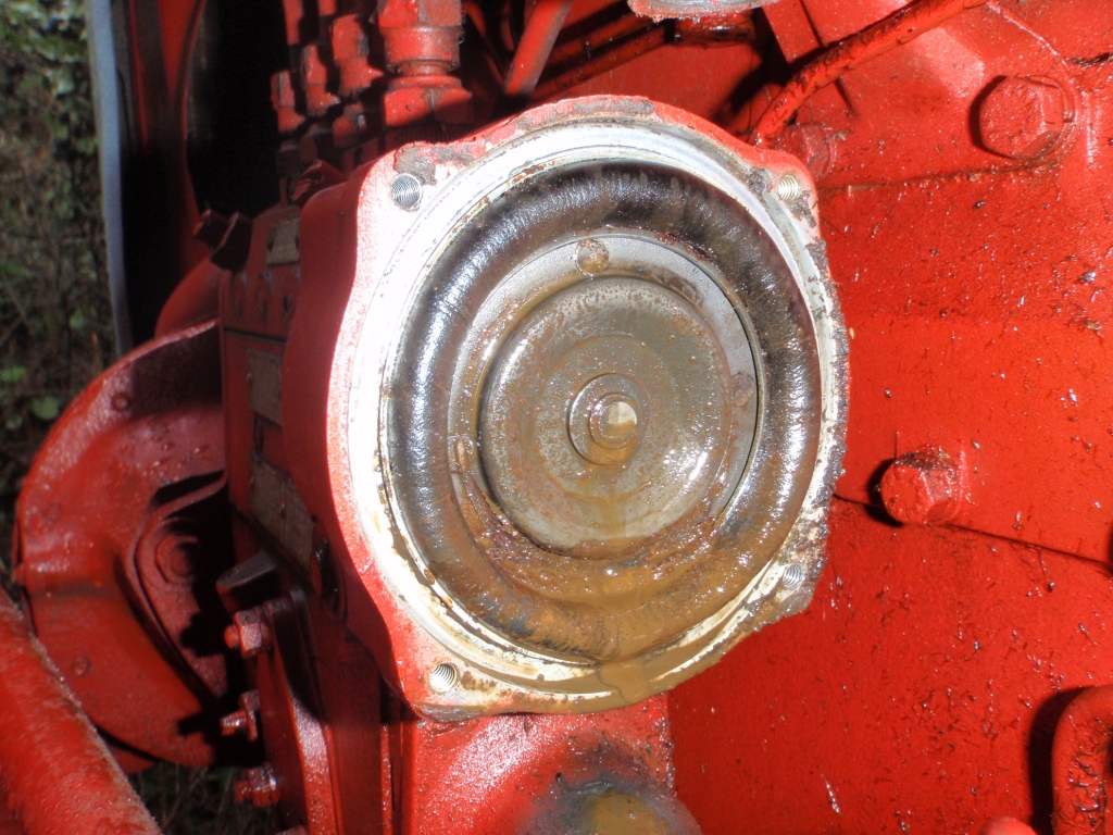

j'ai pu demonter en laissant la pompe à injection en place,les vis ne sont pas trop serrées et viennent à l'aide d'un tournevis classique avec la bonne empreinte, j'ai ensuite retiré la petite goupille derrière la membrane afin de retirer cette dernière.

Le mélange crasseux est peut etre du au temps et à la condensation
commences par vidanger ta pompe et mets lui de l'huile neuve
un bon nettoyage au wd 40 pour chasser l'humidité et lubrifier tout cela

Nettoies bien le petit filtre de mise à l'air libre sur le dessus de la pompe côté membranne

- le FF30 rouge avait une panne franche qui est est arrivée brutalement, régulation HS, il n'avait plus de régime stable, en démontant j'ai trouvé une membrane percée, de l'eau de la rouille.
- le FF30 non-peint avait un temps de réaction, quand la charge arrivait il compensait en accélérant, mais trop tard et mettait un temps à redescendre en régime, j'ai trouvé une membrane séche mais couverte de graisse dure, membrane durcie et donc non réactive.

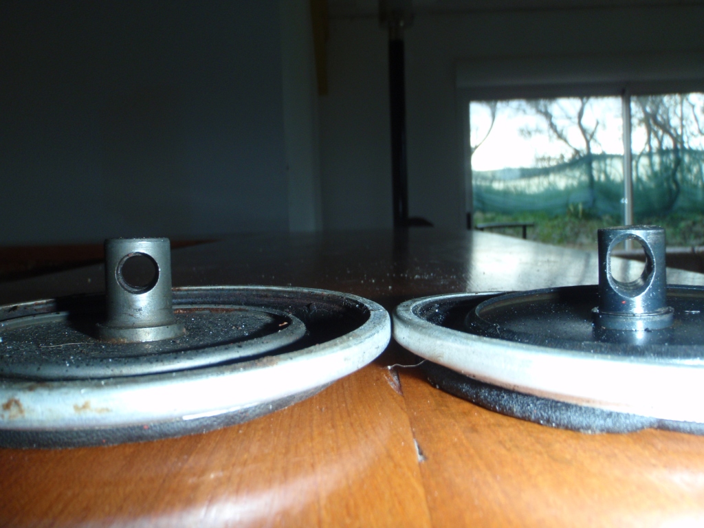

j'ai remplacé les deux membranes par celle de chez Agriline, et sur le rouge c'est catastrophique, le régime tombe à la moindre charge et le moteur s'emballe quand on debraye, voir ici : http://jdatain.free.fr/forum/viewtopic.php?f=18&t=6992
sur le FF30 non peint c'est trés légérement mieux qu'avant ...
je recupère la vielle membrane du FF30 non-peint, je la nettoie et je l'assouplie avec de l'huile, je la monte sur le rouge, je passe un coup de gyrobroyeur, je le retrouve tel qu'il était avant, il réagit immédiatement face à la charge, grosses branches, herbe haute, pas de baisse de régime, le moteur ne monte pas dans les tours lors du débrayage

Aprés les avoir relancés par telephone, J'ai finalement pu avoir un échange de mail avec un certain Ryan de chez Agriline, qui m'a demandé la photo de l'ancienne membrane et de leur membrane présentant le défaut de fabrication,
il m'a confirmé qu'il prenait en charge l'envoi de 2 membranes de remplacement mais que malheureusement leurs étagères contiennent aussi des pièces defectueuses, ainsi ils vont se procurer des membranes provenant d'un nouveau fournisseur et me les faire parvenir dés que possible.
