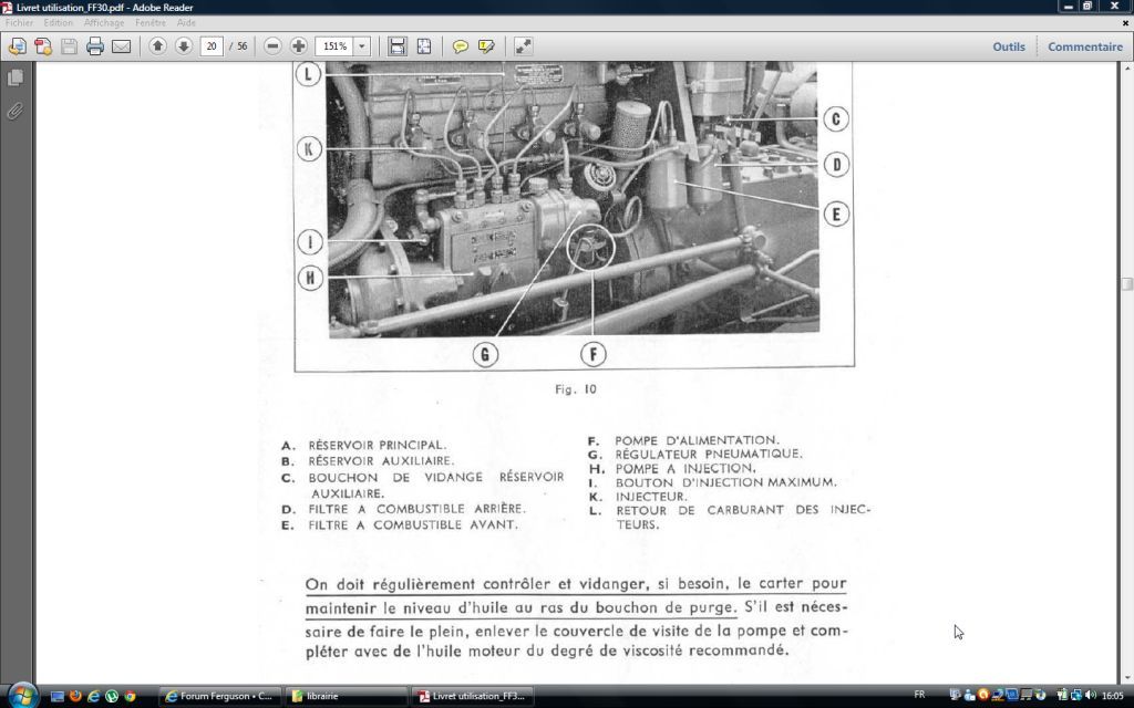

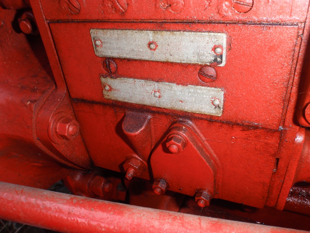

Pour vidanger l'excés de gasoil de ma pompe Lavalette, je comprend, d'aprés le manuel d'utilisation, que je dois ouvrir le papillon situé au niveau du milieu de la plaque comportant 3 ecrous, ceci permet d'obtenir le niveau adéquat.
ce n'est pas expliqué mais j'imagine que pour retirer le mélange huile-gasoil je dois retirer cette plaque à 3 écrous et aspirer l'excedent avec seringue et chiffons
... et completer ensuite jusqu'à ce que l'huile sorte par le papillon( papillon qui est cassé sur ma pompe, une pince fait l'affaire)
Est ce que vous comprenez comme moi ?

en tout cas c'est comme cela que j'avais fait sur le mien .

C'est bien la bonne méthode, yesss et la périodicité prévue est annuelle.
J'ai réparé le robinet du mien en brasant une partie d'un collier cuivre.
