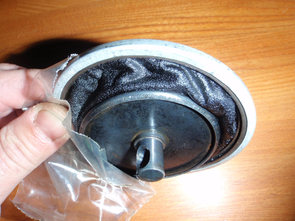

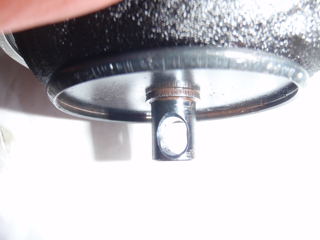

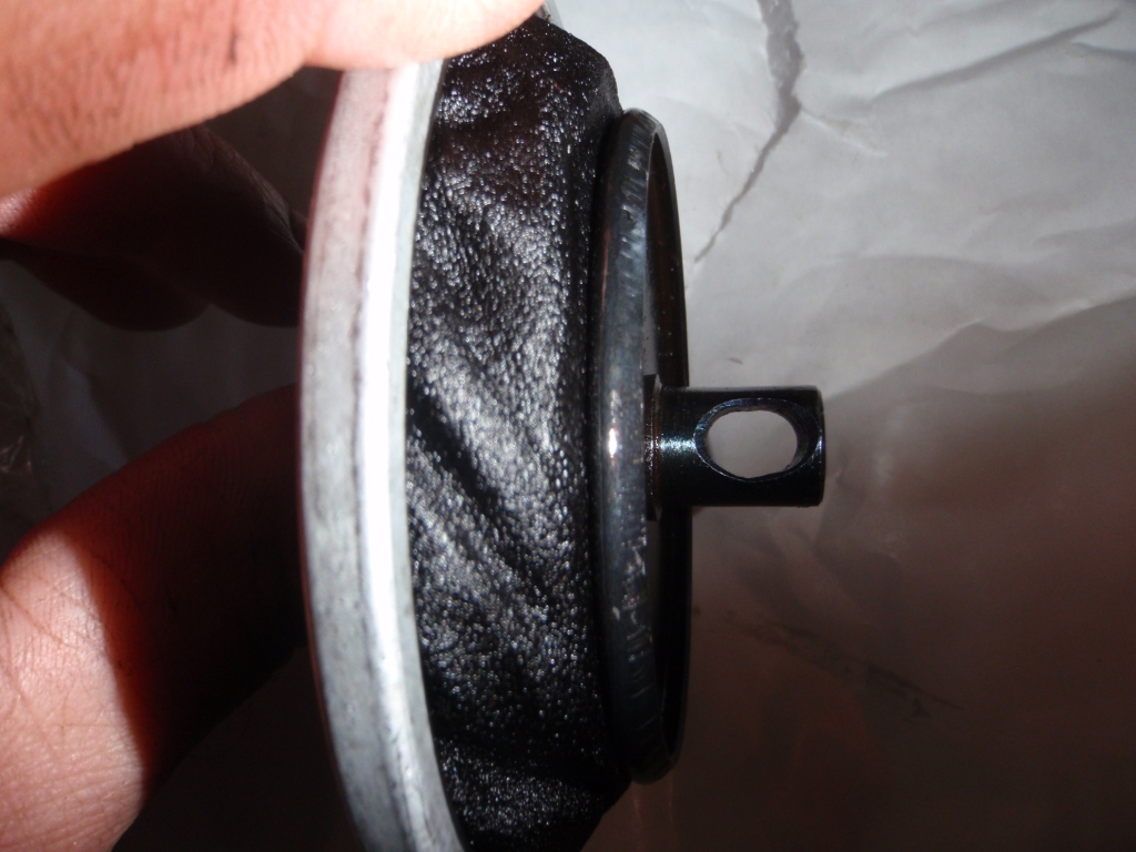

attention à la qualité, j'ai remplacé les membranes de mes 2 FF30, un était percée l'autre durcie par le temps,
j'ai constaté que l'alésage est ovale sur la membrane agriline, je l'ai montée quand même ....
je modifie mon post pour être plus précis, j'ai travaillé au g.y.r.o avec mon FF30 et c'est catastrophique !!
il n'y a plus aucune régulation, le régime tombe à la mondre charge, il faut réguler manuellement avec le levier d'accélérateur, le moteur s'emballe quand on débraye :shock:
j'ai fait le test avec le doigt et la tirette stop et le résultat indique que la membrane est bien étanche ...
les autres tarifs que j'avais trouvé chez Tracto pieces est de 73 euro HT, Carlu a 59 euro, ebay chez tracteur bits a 37 euro ..... je ne sais pas si la qualité est meilleure, il semblerai qu'on puisse la trouver également chez un atelier dieseliste, la réference C.A.V est 7034-19 A
