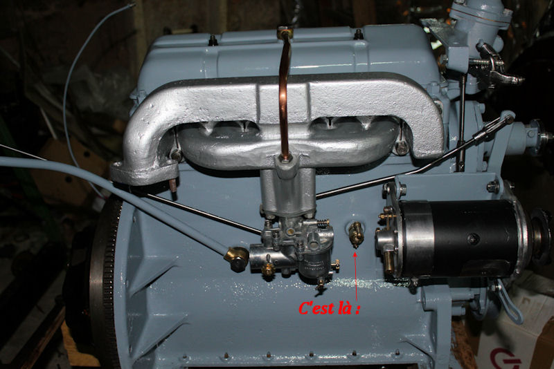

Message par Alan 202 » 12 Déc 2012, 19:30
Il est grand temps, dans le 89 c'est descendu à - 7 :roll:
Et dans le 45 :?:
Clic sur la photo pour la voir entierement
Et une autre purge dans le bas du radiateur
Remplissage par le radiateur
Contenance 11,3 L

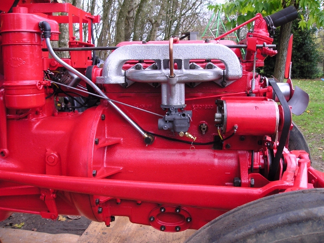

Message par ATOS » 12 Déc 2012, 20:59
Bonsoir.
Alan,
et voilà le même en rouge haha .
Moteur 85 pour FF 30.
Maxou,
après fait le plein avec du liquide - 15 °C
ça t"éviteras d'oublier cette opération qui pourrait être fatale à ton moteur.
