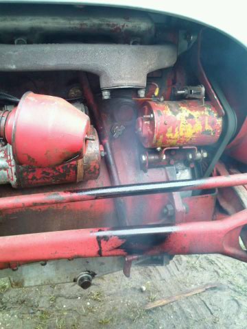

Message par jerome405 » 11 Avr 2013, 13:11
Voila ca fuit un peu et ca fume beaucoup ...
A votre avis quelle risque d'abimé autre chose si je continu comme ca , ( et je change que les segments ou tout le reste aussi , pistons , chemise , segment ...)
Merci de votre réponse .

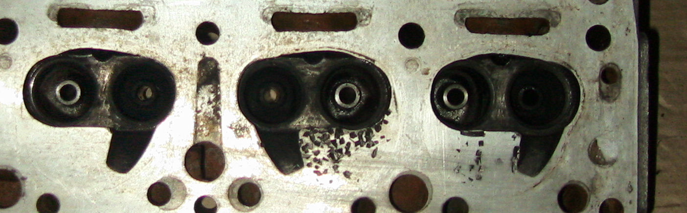

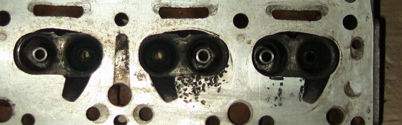

C'est certainement une totale car si tes segments cassés sont passés par en bas et avec un petit stage en haut, la (ou les) chemise doit être rayée
Personnellement j'ai eu ce soucis sur la 202, fragments dans le carter d'huile et aussi culasse marquée : réalésage des chemises (sèches), changements des pistons ...., pour des chemises humides : remplacement ......
A voir au démontage
Petit aperçu des dégâts causés par des segments cassés
Culasse 202

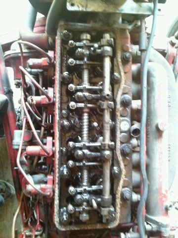

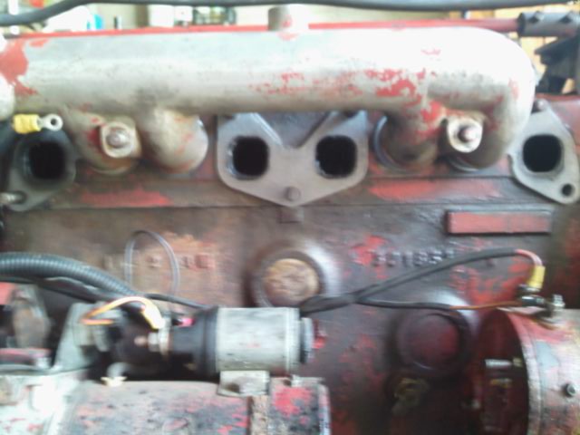

Ca y est , début de démontage , voici les photos du collecteur démonté , pas de grosse fuite d'huile !!!! sauf 1 ou 2 goutes ridicules a chaques sortie ....
Cache culbuteurs démonté , rien a signalé , en le fesant tourné a la manivelle tout a l'aire de marché correctement , je ne l'ai pas nettoyé , y'a t'il assez ou trop d'huile qui circule ???
mercib .....
