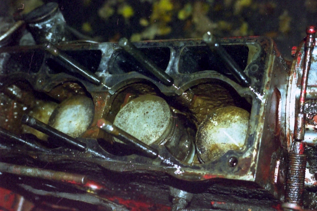

Pour le mien j'avais rempli un gobelet plastique (12 cl) pour 1 litre.
Petite astuce, tu dilues les cristaux dans de l'eau tiède, c'est sur la boite de lessive y passe presque toute, mais c'est nécessaire.
En voilà pour preuve la photo après le démontage du bloc de Rescapix.
Ah ! :idea: Si tu souffles avec une petite pression d'air comprimé dans le robinet du bloc ça pourrait peut-être lui déboucher la narine . . .
