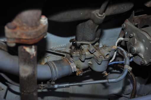

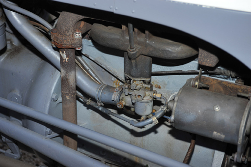

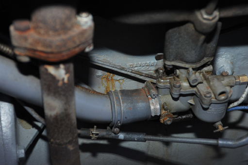

Message par FRX » 05 Jan 2014, 22:29
Bonsoir ,
Comme convenu en pièces jointes photos des bobos du petit gris .
Diagnostique attendu ...
Bonne soirée

Message par webmaster » 05 Jan 2014, 23:11
Ah oui, belle entaille. Vu que ca suinte quitte a intervenir, faut la reprendre completement je pense

Re: Bloc moteur gelé
Message par FRX » 08 Jan 2014, 21:24
en fait la "cicatrice " fait environ 30 cm à 40 cm de long pour la réparation existante et sur la réparation il y a deux points de fuite dont un derrière le carburateur invisible sur la photo .
