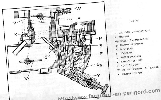

Message par ATOS » 12 Sep 2014, 12:21
Moi, si je laisse le robinet ouvert après avoir arrêté le moteur, il arrive que la cuve déborde.
Ce n'est pas systématique sauf si le tracteur est en pente . . .
Si cela peut t'aider, voici l'éclaté du carburateur.
carbu 26vbn.jpg (67.43 Kio) Consulté 23564 fois

Message par maxililie47 » 12 Sep 2014, 15:17
Merci pour la vue éclaté ATOS. Mon problème est que la cuve déborde même quand le tracteur tourne.
Comment constates tu ton problème de cuve qui déborde. Est ce ausi ton joint qui est imbibé d'essence?
Je pense que je vais essayé de mettre un joint sous le pointeau, je verra bien ce que ça donne. Et j'aimerai aussi remplacé le joint papier par de la pate à joint mais je ne sais pas laquelle est le mieux adapté. Si quelqu'un a du recule.. mercib

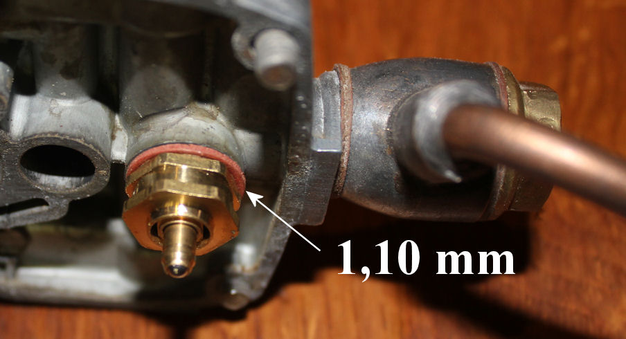

Message par Alan 202 » 16 Sep 2014, 16:45
maxililie47 a écrit:Quelque a t il une idée de l'épaisseur de ce joint?
Joint obligatoire sinon l'essence suinte par le filetage du pointeau
le voilà :wink:
Re: FABRICATION MAISON DE JOINTS PAPIER
Message par maxililie47 » 17 Sep 2014, 14:18
Alan 202 a écrit:Bonjour
le voilà :wink:
Merci Alan. Ton joint ne serait il pas un joint de plomberie en fibre vulcanisée? Si oui cela voufrait dire qu'ils tiennent aux hydrocarbure, ça m'interesserai.

Message par Alan 202 » 17 Sep 2014, 22:37
Alors là aucune idée sur la matière, il provient d'un autre kit carbu, par contre, comme le soulignait Atos, sur le 24 t2 j'ai un joint style laiton
