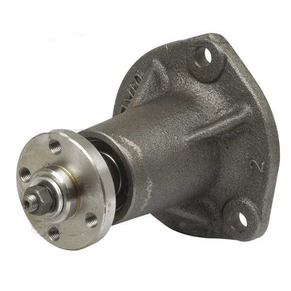

Dernier souci en date, la petite fuite de la pompe à eau a un peu trop grandi :cry:
Je suis chargé de commander une nouvelle pompe mais je n'ai pas vu la fuite... :?
Je m"aperçois qu'en piece adaptable (Sparex ou Vapormatic) seul le carter de pompe
se vend. (voir fichier joint)
Le corps de la pompe qui est vissé sur le bloc moteur reste introuvable en neuf
Ma crainte c'est qu'en démontant on ne découvre que le plan de joint du corp de pompe soit complètement bouffé par la rouille.
J'aimerai bien avoir vos retours d'expériences. Si vous avez ouvert la pompe à eau, dans quel état était le plan de joint ?
Un coup de papier de verre et il était comme neuf ou il ressemblait à la surface de la lune avec ses cratères :mrgreen: ?
Merci d'avance

Message par laurentg0 » 29 Déc 2015, 17:50
je me réponds à moi-même. L'info peut rassurer... des fois qu'ils y aient d'autres inquiets sur le forum :wink:
Aucun souci pour le changement du carter de pompe. le plan de joint était en bon état.
Remontage avec le joint papier fourni, le circuit de refroidissement est enfin redevenu étanche :D
