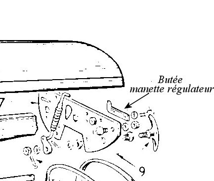

Tea 20 a écrit: et on nous parle d'une butée et je vois pas où elle est,
ça doit etre cette pièce:
Re: Ralenti TEF 20
Message par tea 20 » 28 Juil 2015, 17:42
Ouuiiiii c'est ça yeaaa merci Alan yesss
