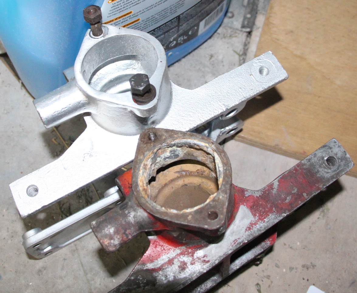

Bonjour à tous.
Dans la série "mauvaise qualité de refabrication", je me retrouve avec l'impossibilité de poser le calorstat dans son nouveau support car celui-ci n'a pas le "rétrécissement" nécessaire pour l'empêcher de tomber à l'intérieur.
Quand on compare avec la pièce d'origine, on voit tout de suite d'où vient le sujet.
Que pensez-vous de l'idée de fabriquer une pièce d'adaptation dans de la tôle d'aluminium de 30/10 ?

Message par william » 17 Oct 2015, 18:36
Salut Michel
Cà doit pouvoir se faire,mais peut-être qu'une tole d'inox tiendrait mieux la corrosion!...
Perso,je l'ai remplacée par une d'occase...Merçi Marcel F..

Message par mbertaud » 18 Oct 2015, 09:14
J'ai pensé à l'aluminium car j'en ai et qu'il me semble que la pièce neuve est dans cette matière ou un de ses alliages.
