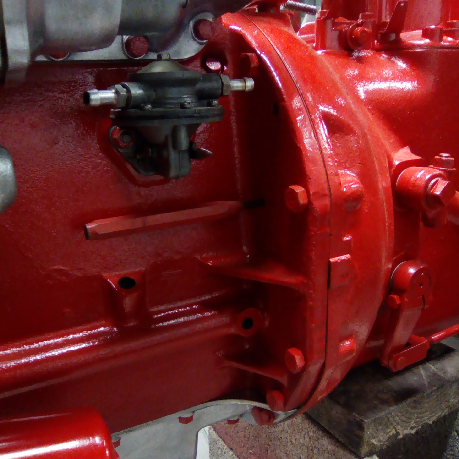

bonjour je voudrais savoir comment regler la pompe a injection cdlt

Quel modèle, sur quel tracteur et à quel niveau de réglage :?: :wink:

ff30DS cdlt

pourquoi veux tu régler ta pompe tu la démonté ,tu as des problèmes de puissance, ton moteur régule mal ,etc .?
soit plus clair sinon on pourra pas te venir en aide .

NON ELLE N EST PAS CALé par rapport a la distrib je pense

comment fait on pour regler la pompe a injection sachant que je n'arrive pas a trouver le repere SUR LA COURONNE avec la pige de diametre 6 CDLT

Je ne comprend pas pourquoi tu n'arive pas à trouver le calage bloc/couronne à l'aide de la pige de 6 , sans ce calage présit qui donne une avance de 30% au PMH sa va être très dur de savoir quand débuter l'injection de ton premier piston sur ta pompe .

je ne trouve pas le trou au niveau de la couronne je ne voit que les crans de la couronne aidez moi svp

Regarde le troup du bloc moteur et du côté de la pompette à gazole, tu vois bien sûr la photo que j'ai inséré un pointeau .
tu insère ta pige de 6 et tu fait tourner doucement ton moteur à la main par ta distribution tout en poussant légèrement ta pige jusqu'à qu'elle rentre dans le troup /repère de la couronne .
