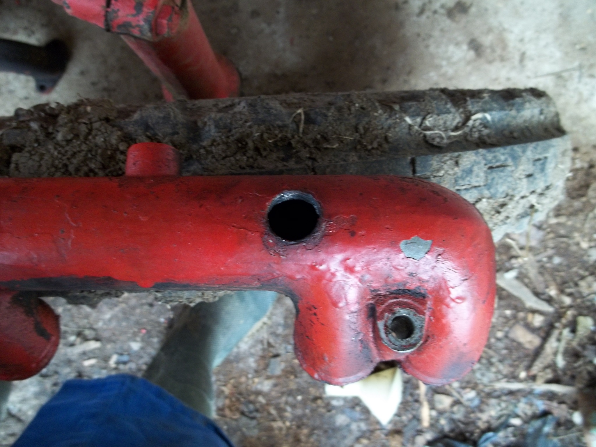

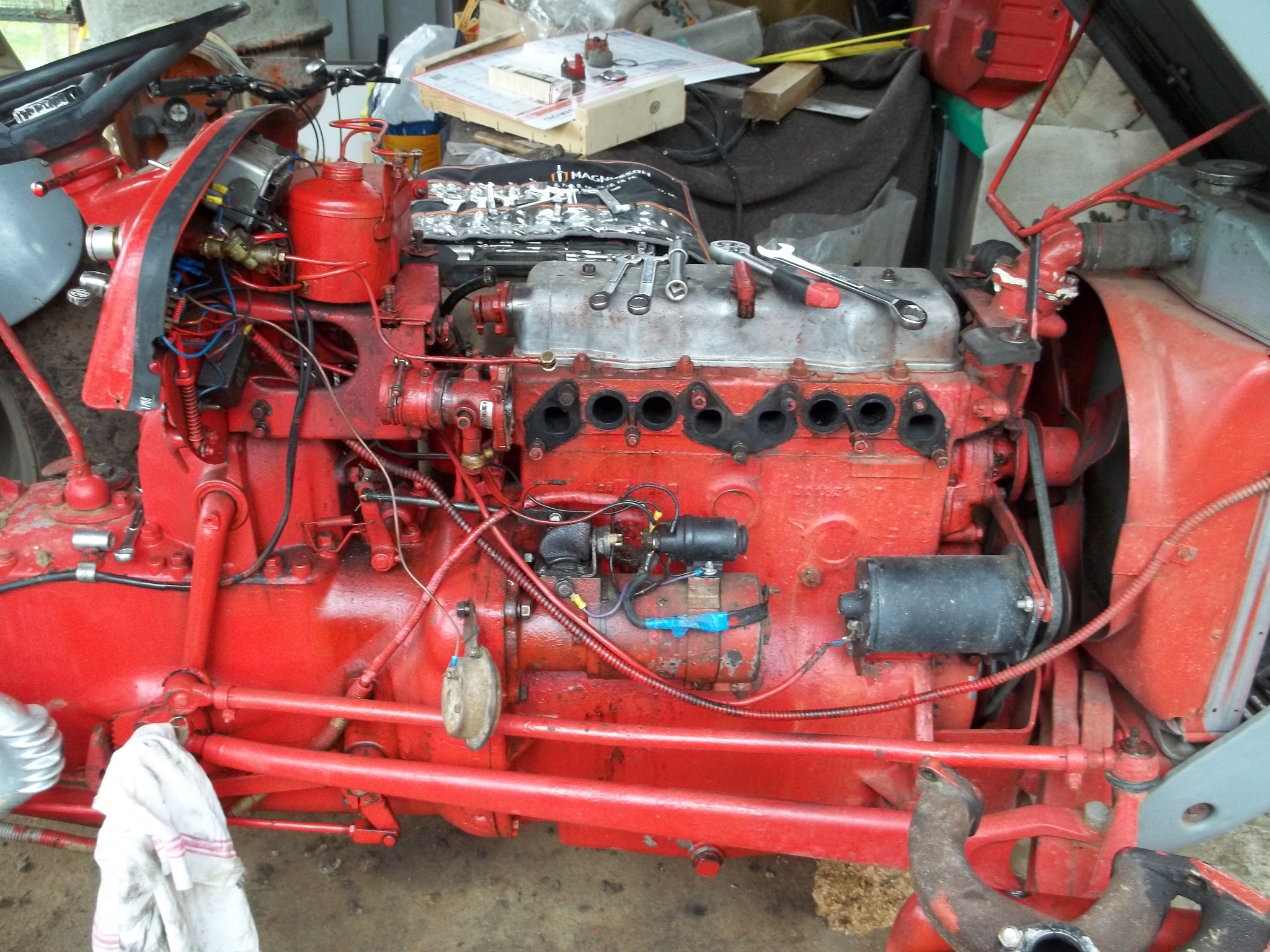

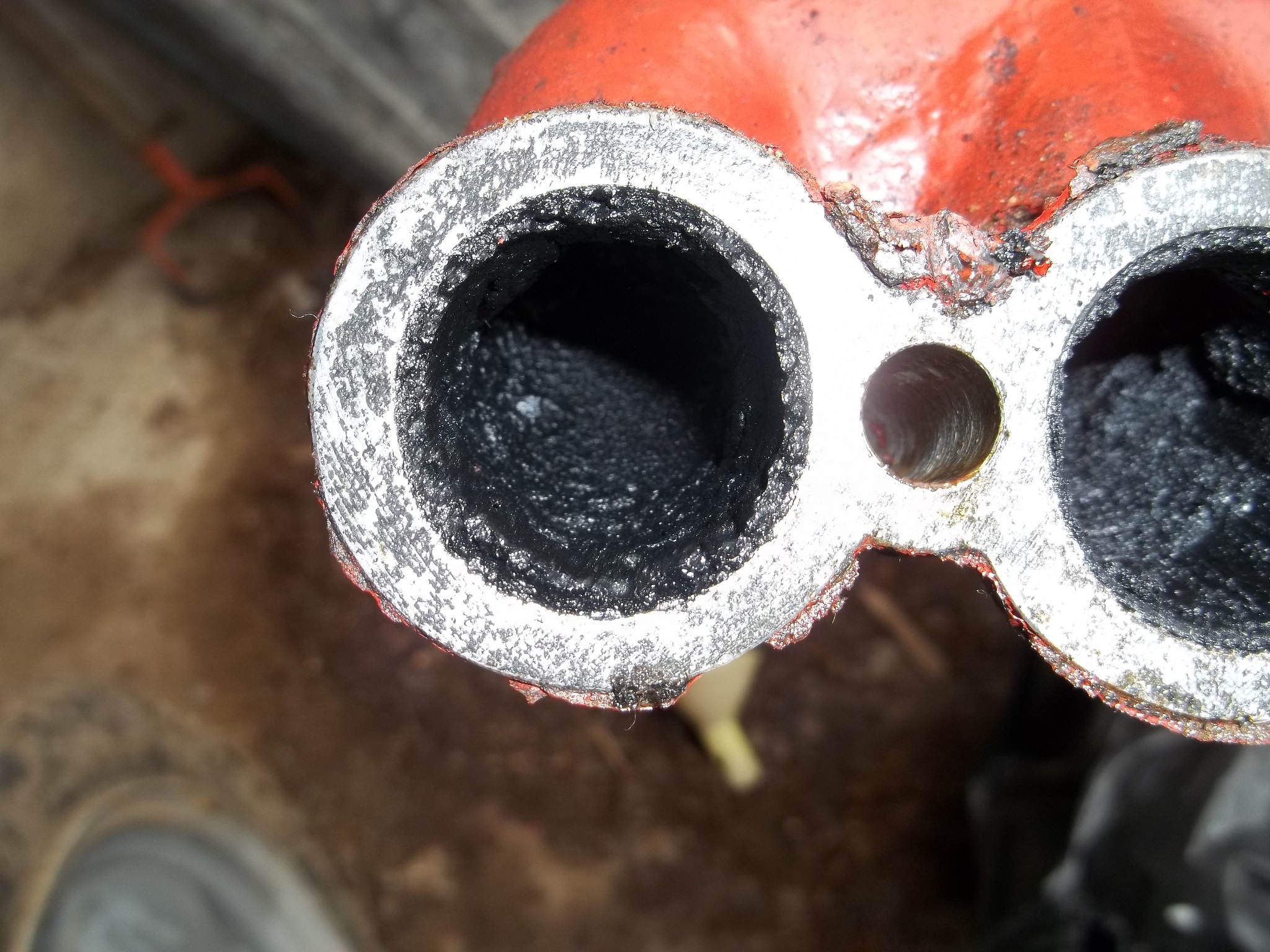

du nouveau, en effet cela viens bien de la chambre d'admission, le fioul du ki gass était aspiré par l'admission. J'ai démonté la chambre et le collecteur d'échappement, un grand moment haha il faut démonter quasiment tous les organes du moteur pour l'avoir !
le réservoir en moins, le collecteur d'échappement, l'admission, un filtre à air et pis ça y'est le v'la tout nu haha
bref, un fois démonté le collecteur était plein d'une sorte de charbon d'une épaisseur d'1 cm environ et la chambre d'admission est toute noire, bon la couleur est sans doute normale mais il y a de la matière comme dans l'échappement et pas qu'un peu !
et pour clore le tout une autre bougie de préchauffage à été mise mur
voilà pour aujourd'hui, ça fait beaucoup du coup je vais nettoyer l'admission, la remonter et en chercher une autre pour remplacer celle actuelle.
je vous parle pas de tout ce que je découvre, des boulons du support de filtre à air pas mis, un boulon du réservoir pas bloqué, ... que du bonheur mgr , il nous en fait voir le cadet !!!
a suivre...

Message par Adrien 33 » 03 Avr 2016, 12:26
Heureux de voir que tu as trouve l avarie qui bloquait le moteur. Mais comment se fait-il que le gicleur de Kigass soit fuyard ?
Concernant le collecteur d admission, ce trou ne peut pas être rebouché ? Si tu veux le remplacer, il en existe deux types. Le premier type présente un trou taraude sur lequel se fixe un tuyau relie au cache culbuteurs. Le tien est du second type, car le tuyau du cache culbuteurs est ici indépendant du collecteur. Au pire, si ton collecteur est de premier type, il faudra mettre un bouchon. Par contre, je n en sais rien sur le pas de filetage.
Je suis aussi à deux doigts de tomber le collecteur d admission de mon DE. On va voir s il est aussi sale. A mon avis, c est l inflammation du carburant sur la bougie de préchauffe qui remplit l admission de calamine.
