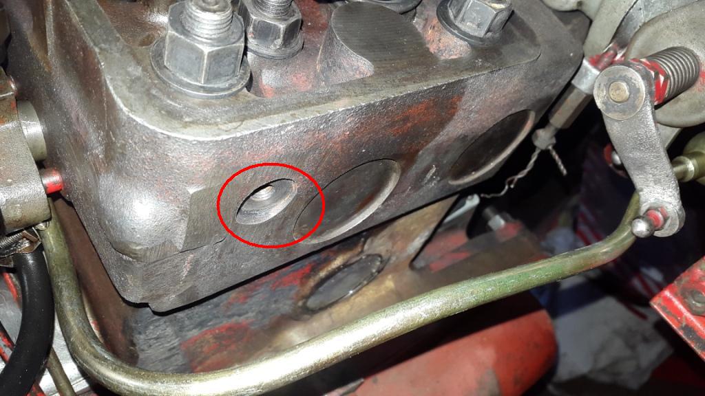

Bonjour à tous.
Après avoir fêté le démarrage du moteur, on se replonge dans la mécanique.
Pouvez-vous me dire ce qui vient se visser dans le lamage à l'arrière de la culasse ?
culasse vue arrière.jpg (98.01 Kio) Consulté 28640 fois
Pour l'instant, je cherche à savoir pourquoi il n'y a pas d'huile qui vient lubrifier la rampe de culbuteur.
à bientôt
mbertaud

Message par LION damien » 31 Oct 2016, 09:36
je ne sais pas non plus ce qui va la ,j ai simplement un boulon visse ,c est tout ,je ne sais pas a quoi il sert
pour ta rampe de culbu non lubrifie tu as verifie tout le circuit d huile,pas bouche

Message par damsou » 31 Oct 2016, 12:10
dans ce filetage il y a un goujon avec un écrou ,une pâte servent à maintenir des câbles sûrement et un contre écrou pour maintenir le tous .

Message par LION damien » 31 Oct 2016, 17:41
bonjour et merci pour l info
donc ca sert un peu mais ce n est pas primordial

Message par Adrien 33 » 31 Oct 2016, 19:19
Bonsoir Mbertaud
Je confirme pour le rôle du trou. Il sert à tenir un support pour des câbles. Pour l'huile ne lubrifiant pas la rampe de culbuteurs, assure toi que le joint de culasse n'a pas été monté à l'envers. Il peut se monter dans deux positions, mais une seule est correcte car elle ne bouche pas le trou d'acheminement de l'huile jusqu'aux culbuteurs.
Lorsque le moteur tournait, tu avais de la pression d'huile ??

Message par Rico » 01 Nov 2016, 20:42
et si ce trou était un fraisage...?
je n'ai plus souvenir mais lorsqu'on le démonte il n'y a pas d'huile qui sort?

Message par damsou » 02 Nov 2016, 07:12
Rico a écrit:Bonsoir,
Non Rico pas de huile qui sort .

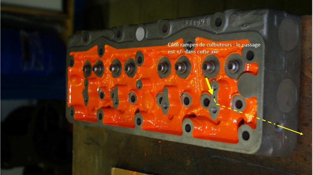

Message par bruno tacq » 26 Nov 2016, 14:55
Je suis entrain de refaire le joint de culasse sur mon TEF.
Donc, nettoyage complet et vérification de tout, soupapes, rampe culbuteur, etc....
Après un gros décapage et démontage de toutes la boulonnerie, le boulon à l'arrière de la culasse, communique bien avec l'intérieur de la culasse.
apparemment, il servirait à lubrifier le premier support extérieur de la rampe des culbuteurs. :?:
Voici deux photos.

Message par lehcim » 09 Nov 2018, 01:43
Il n'est jamais trop tard...
Cette vis plus un collier en tôle sert de support au tube de dépression du régulateur au venturi,
je n'ai pas souvenir et j'en serais étonné, qu'il y ai communication avec l’intérieur de la culasse.

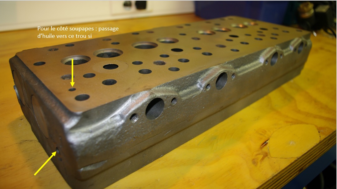

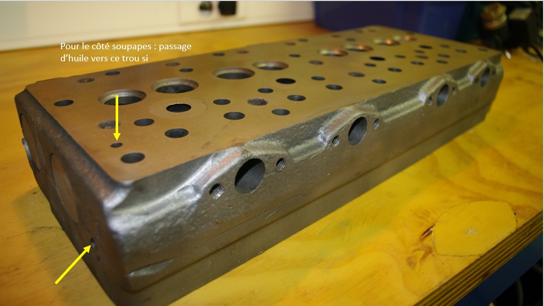

Message par bruno tacq » 09 Nov 2018, 23:32
Voici deux photos pour vous montrer l'axe du passage d'huile et où il débouche.
On est bien sur une culasse de TEF.
Bruno :wink:

Re: qu'est-ce qui vient se visser à l'arrière de la culasse
Message par bruno tacq » 10 Nov 2018, 17:16
Bonjour Lehcim,
Le perçage est en diagonal de l'extérieur vers la petite sortie côté culbuteur et celle-ci est forée en diagonal pour rejoindre le premier perçage.
Et la sortie de l'autre côté de la culasse, est un perçage vertical qui rejoint aussi le premier.
J'ai essayé de passer un fil pour bien montrer le passage, mais comme ça tourne en angle droit, ça ne passe pas. mur
C'est en passent la culasse à l'aire comprimée après sablage, dans tout les orifices, que j'ai constaté cette connexion pour le passage d'huile.

Message par patou18 » 11 Nov 2018, 19:20
Au sujet du trou fileté à l'arrière de la culasse, si j'ai bien compris il communiquerait avec le passage huile, MAIS comment se fait l'étanchéité ? surtout que l'huile est sous pression. Sur une photo il est montré le boulon avec sa rondelle, on ne voit pas de joint ? ou filetage conique ? Ce trou, ne serait pas par hasard,lors de l'usinage, une technique de perçage horizontal rejoignant le vertical pour avoir un canal a angle droit ? peut-être impossible ou complexe à faire par moulage au coulage de la culasse, surtout en fonte.
