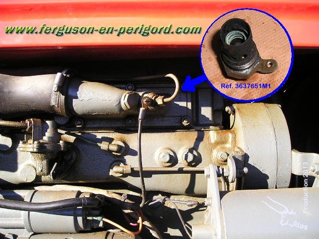

Message par ATOS » 23 Déc 2016, 10:09
Bonjour Quenillet
Si ça peut t'aider,
Mon FE35 équipé du moteur Perkins est doté du thermostart.
L'image te montre l'emplacement de la bougie et son branchement électrique.
C'est efficace. Au bout de vingt à trente secondes de chauffe le clapet s'ouvre le combustible s'écoule sur la résistance qui l'enflamme.
La bougie doit valoir dans les vingt euros dans n'importe quel atelier de machines agricoles.
Petite attention au montage, bien vérifier la position de la buse afin que le gasoil soit envoyé dans le sens de l'aspiration.
