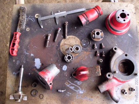

Ci- besoin urgent 5 ou 6 coups de pompe à graisse mais ça ne suffira pas surtout si elle a un jeu important.
Il te faut la démonter, voir photo du FF30DS.
Tu changes les deux roulements.
Je n'ai pas les références mais c'est commun et je suis persuadé que quelqu'un du forum va te les communiquer.

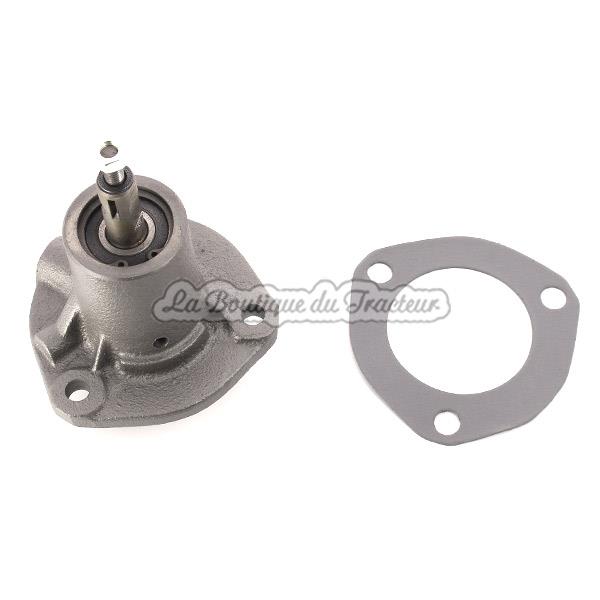

Bonjour je suis a la recherche d'une pompe a eau mais avec 4 trous pour mon moteur, quelqu'un pourrait il me dire ou en trouver?
ludo2bdx
Message(s) : 13
Inscription : 04 Juin 2017, 08:48
Re: pompe a eau
Message par patrick59127 » 09 Juin 2017, 18:18
cet pour quelle model exactement de tracteur
patrick59127
Message(s) : 92
Re: pompe a eau
Message par Fabrice ff30 » 09 Juin 2017, 19:23
j'ai pas souvenir de modèle 4 perçages pour les TEA
as tu un TEA diesel? à savoir remotorisé perkins? là oui c est bien une pompe à eau 4 perçages.
