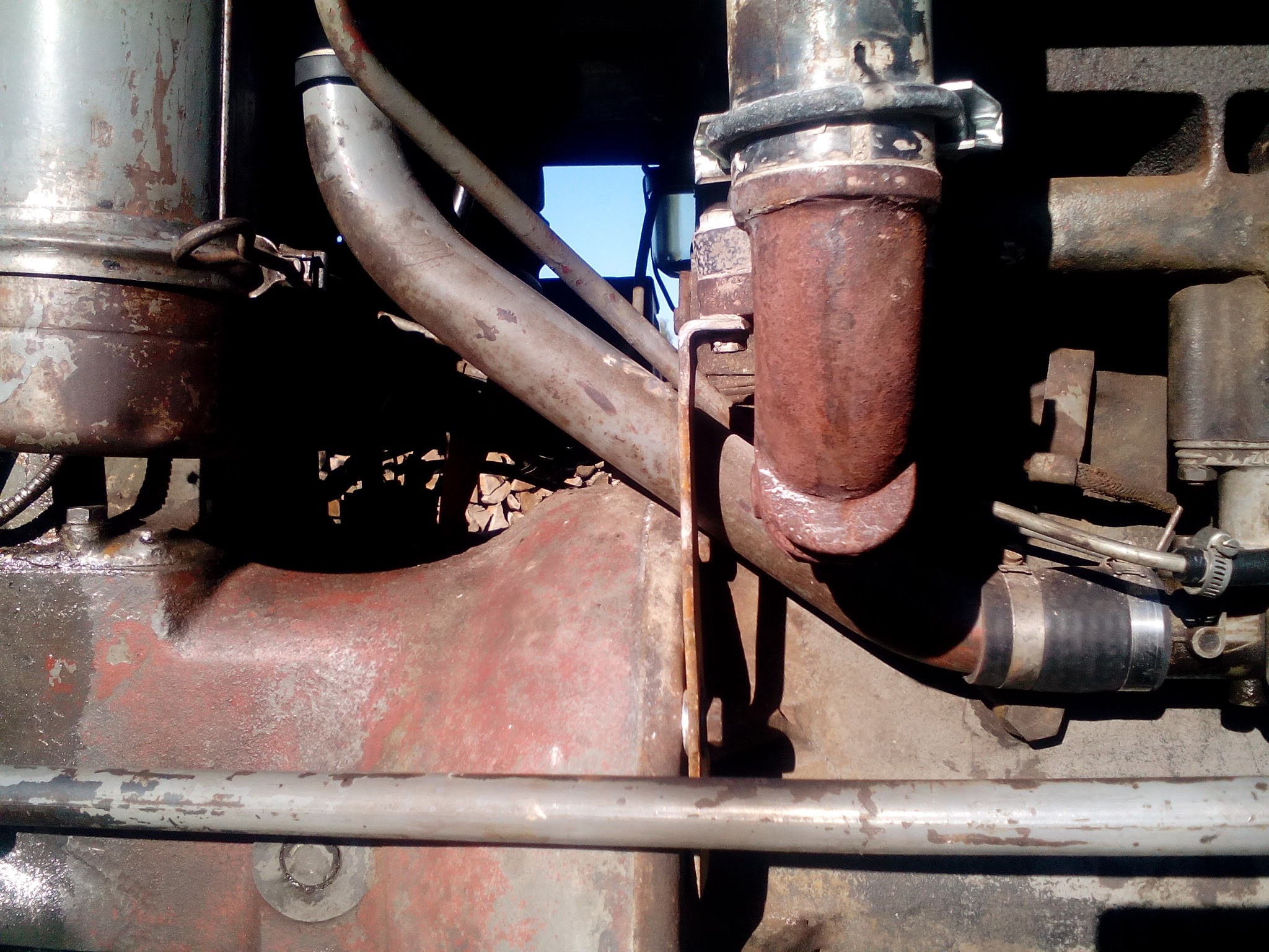

Mets nous une photo de ta fixation cassée.

Effectivement, on m'a dit que les soudures sur la fonte pouvaient être délicates a faire. J'ai posé la question sur le fofo, pour voir si par hasard quelqu'un avait eu ce blem. La fêlure se trouve sur le collecteur au niveau de la fixation du pot, au passage du boulon. Pour éviter que ça casse, j'ai mis une patte en fer plat recourbé en haut pour la prendre avec le boulon et le pot. J'ai fixé ma patte a un boulon de la jonction boite/moteur juste en dessous. La fixation du pot et la patte sont boulonné ensemble, et prennent appui sur la patte fixé plus bas. Mais comme tu dis, les contraintes thermiques sont forte a cet endroit. En plus le coude fixation de pot est très lourd, mais en prenant appui, cela attenue les vibrations la suspension de l'ensemble coude/pot. Je dois rappeler une casse tracteur, il aurait la pièce pour un tea20, faut voir le prix occase, et surtout si il est en bon état. Merci de la réponse et bonne après-midi.

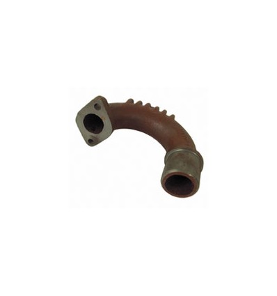

salut tu parle de cette piece la
https://www.tracteurbits.com/fr/echappement/552-coude---echappement--180%C2%B0---2-trous-.html

Bonjour Patrick
La pièce que tu mets en photo, je l'ai acheté pour mettre mon pot vertical. La fêlure est sur le collecteur qui reçoit le coude. C'est fêlé au niveau du trou de fixation collecteur/coude. Si c'était cette pièce, j'aurais préféré. Il suffisait de la remplacer. Mais le collecteur/admission, c'est bonbon !! Il me semble qu'il y a des baguettes pour souder la fonte, mais un collecteur échappement, ça a des contraintes assez forte, chaleur refroidissement vibration et tout ça dans des conditions pas toujours au top. Je posai la question, pour savoir si un gars du fofo, avait déjà fait. Je me suis dépanné en mettant un renfort métal sous le boulon de liaison coude/collecteur. Pour l'instant, ça a l'air de tenir, je n'ai pas vu de dégradation, ça ne s'ouvre pas plus.

Je vais essayé de vous mettre une photo de la pièce que j'ai mise pour renforcer la fêlure du collecteur.
La fêlure se trouve au niveau du boulon haut,
