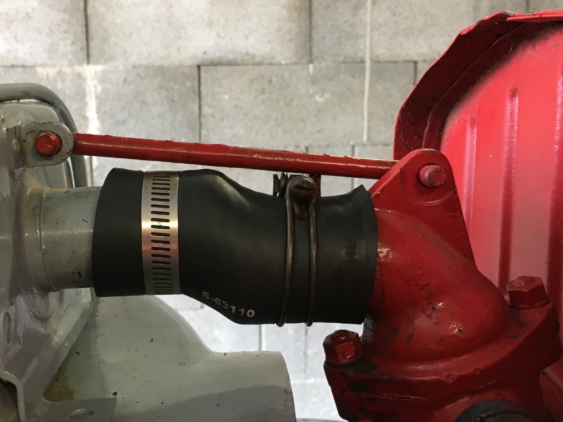

Salut à tous,
Aujourd'hui, grosse révision sur mon FF30. J'avais déjà remarqué que la durite de refroidissement supérieure était en piteux état. Je l'ai donc remplacée et je pense qu'il y a un souci d'alignement entre le radiateur et le corps du thermostat (voir photo). Vu de face, je ne perçois rien d'anormal sous le radiateur. Tout semble intact, pas de pièces tordues ou autre.
Le radiateur semble 2 cm trop haut. D'ailleurs, cela gêne la bonne fermeture du capot (interférence avec le bouchon de radiateur).
Quelqu'un a-t-il déjà rencontré ce genre de situation ? Merci d'avance pour vos remarques ou suggestions.

Message par LION damien » 28 Août 2017, 08:43
j ai eu le cas,il semblerait qu apres un choc av sur le radiateur ,le tube superieur du radiateur remonte et n est plus aligne avec le calorstat
pour ma part j ai demonte le radiateur ,pose a plat sur le sol ,enfile un manche de bois du bon diametre dans le tube superieur
et l incliner vers le bas du radiateur,un peu a la fois ,jusqu au bon endroit
verifier en presentant le radiateur a chaque fois
etant entendu que tout est aligne en bas du radiateur,rien de plier donc

Message par rdira » 28 Août 2017, 20:01
Je pense que vous avez un radiateur de TE20 ou TEA20 (Essence), ils sont légèrement diffèrent. Les radiateurs de FF30DS (diesel) sont incliné il me semble.

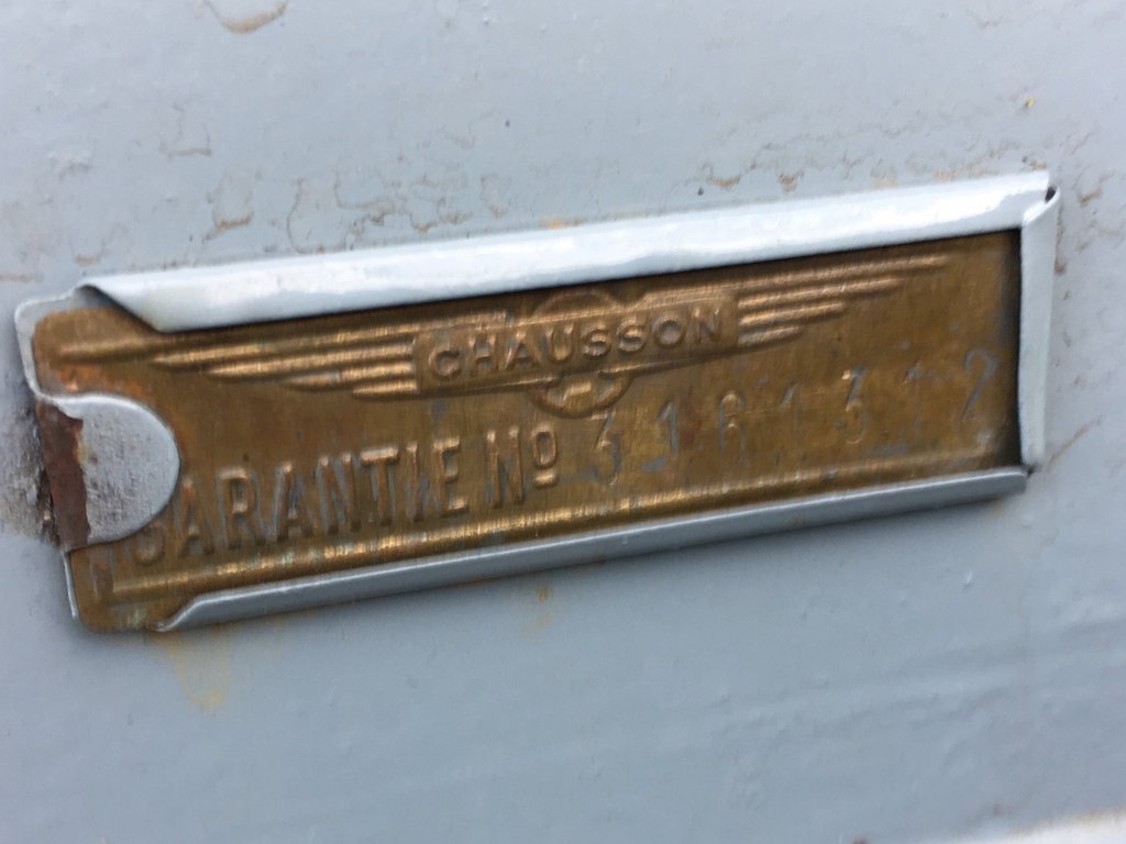

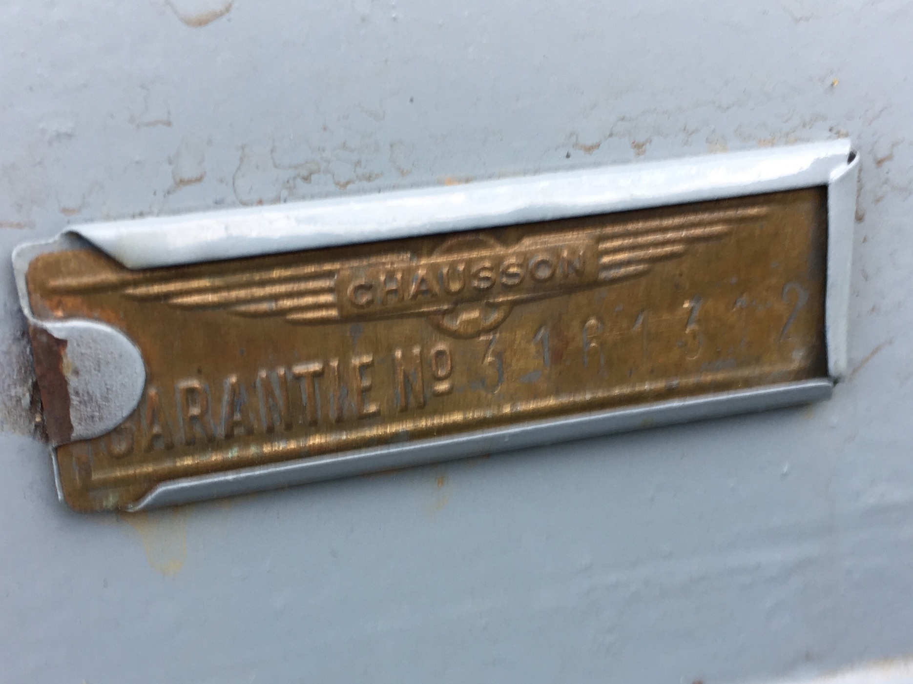

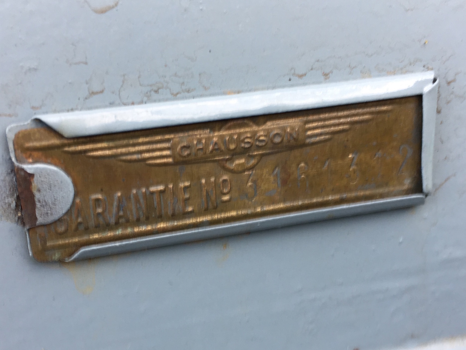

Message par guillaume_69 » 28 Août 2017, 21:26
Ah, c'est intéressant. Je vais regarder ça de plus près alors. Voici la plaque apposée sur ce radiateur. Cela peut-il aider à l'identification ?

Message par Fabrice ff30 » 29 Août 2017, 19:30
ton radiateur semble etre d'un modèle essence. As tu les tubes non alignés autant en hauteur que dans l'axe de du collecteur d'eau?

Message par guillaume_69 » 29 Août 2017, 20:51
Oui, le décalage est vertical (2cm) et horizontal (1cm).
Du coup, je pourrais échanger ce radiateur "essence" contre un "diesel" dans un état comparable.
