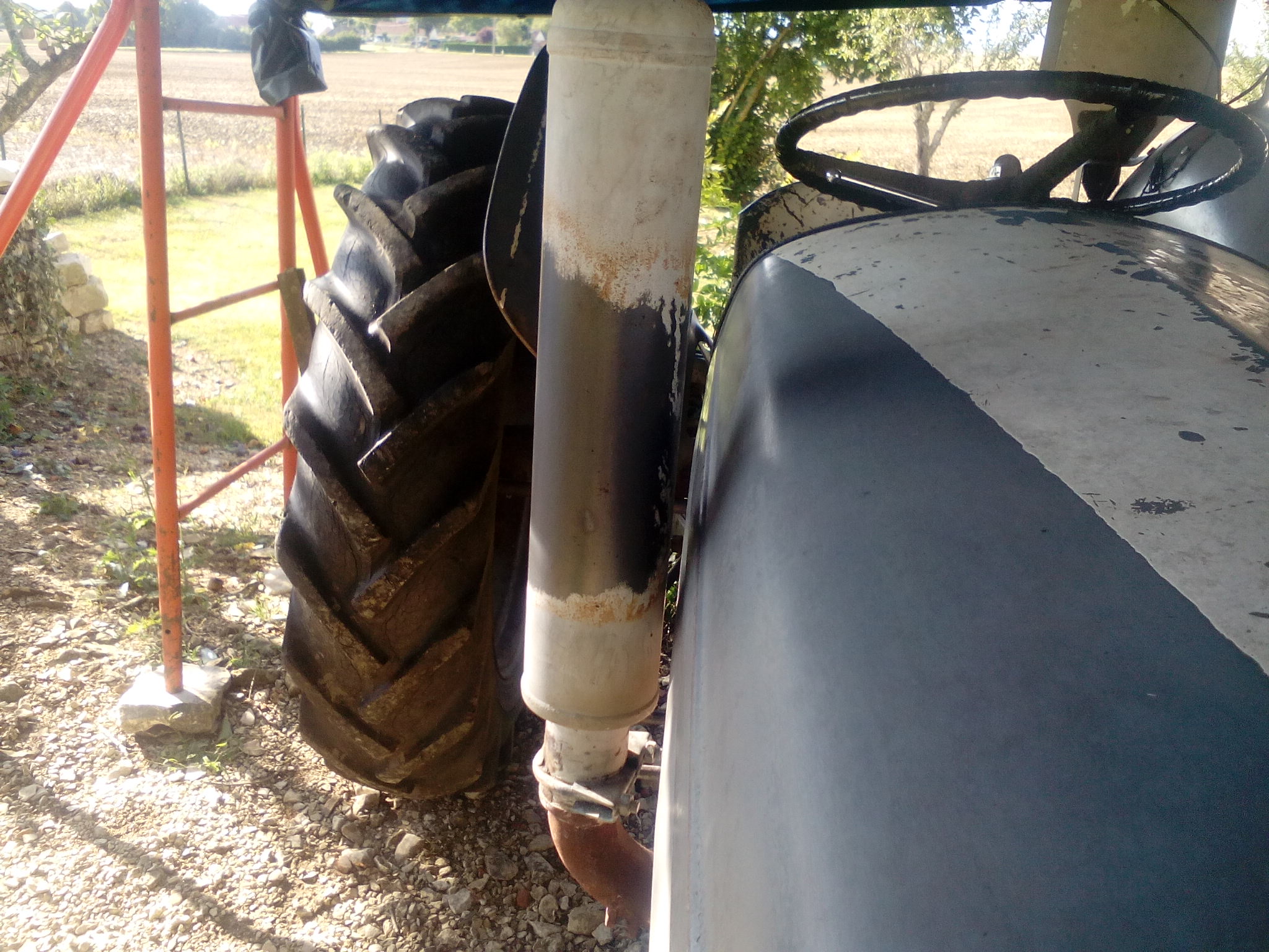

Après l'achat de mon TEA 20, j'ai du changer le pot qui était un rajout et complètement pourri. J'ai opté pour l'échappement vertical via le coude sur le collecteur. J'ai été faire un tour un peu plus long que d'habitude. Ça a eu le temps de chauffer, et même un peu trop a mon avis. Je m'explique, en arrivant de ma ballade, je me suis aperçu que ça chauffait dur, du côté échappement, normal me direz vous, mais, c'était très très chaud sur le capot et -- le réservoir essence -- A tel point que en arrivant, le ralenti était devenu instable, et en m'approchant pour fermé l'essence, j'ai entendu comme un léger bouillonnement, j'ai pensé au circuit d'eau mais tout paraissait normal de ce côté. Je touche les durites, chaude oui, mais sans plus, au bouchon radiateur, pas de surpression, il ne bouffe pas d'eau. Ça m'a semblé venir du réservoir essence qui était très chaud. En ouvrant le bouchon, le bruit est parti, ça a du dégazer, essence trop chaude.
C'est vrai que du côté coude échappement ça chauffe " dur/dur" la tôle du capot, n'empêche pas le point chaud sur le reservoir qui chauffe au-dessus et en dessous de la bande tôle soudé au réservoir. Faut dire que le pot passe a 2 cm du capot ! J'ai été un peu long, mais j'ai voulu mettre dans le détail, ce que je ressens. Alors ? C'est normal ou pas ? Je m'inquiète quand même quand on a 30l d'essence sous le nez !! ça rassure pas forcément. Pour le refroidissement moteur, pas de blem, je ne consomme pas d'eau, il tourne régule, mais quand ça chauffe le réservoir, le ralenti est moins stable, je pense peut-être a la chaleur excessive de l'essence qui vaporise.
Je crois que je ne suis pas le seul a avoir un pot en l'air ( pas moi le tracteur haha ) si vous pouvez me dire, si tout ça est normal, ou je dois faire le nécessaire pour diminuer la température et votre solution.
Merci de vos réponses.

C'est depuis que j'ai changé le pot d'échappement. L'ancien, c'etait un pot auto rajouté, sortie des gaz vers le bas. Autant rouillé extérieur qu'a l'intérieur, quand le moteur tournait, ça envoyait des morceaux de ferraille a la sortie ! C'est depuis que j'ai mis ce pot vertical avec coude vers le haut, que mon réservoir chauffe. Le moteur et le radiateur ne chauffent pas plus qu'avant, c'est au niveau echappement que la chaleur se communique au capot, passe a 2 cm et le coude chauffe le réservoir par le dessous, étant plus bas que le capot. Faut dire aussi, que le coude est très recourbé et court, peut-être que les gaz n'ont pas le temps de se refroidir assez avant de rentrer dans le silencieux. Le pot échappement, pour 40€, fallait pas s'attendre a avoir un échappement a paroi épaisse et des chicanes efficaces pour contenir le bruit et dissiper la chaleur. Je dirais plus "atténuateur " de son que "silencieux " la preuve, au bout d'une heure de marche, il y avait plus de peinture et le bruit, pas plus atténué qu'avec l'ancien qui était disons " pourri" J'ai vu des pots verticaux montés sur d'autres tracteurs, j'ai remarqué, que les coudes vers le haut étaient plus ouvert et le tube plus haut avant le "silencieux" qui était beaucoup plus gros. Pour l'instant, je vais laissait comme ça, jusqu'à trouvé un pot plus performant, quitte a faire souder un coude plus large. J'ai commandé des plaques adhésives anti chaleur, je vais en mettre sous le réservoir et le côté sous capot, ça atténuera la chaleur. Pour l'avance et la richesse, je pense être bon, mais je vais regarder ça de plus près. Hier, j'ai démonter et nettoyer mon carbu -- ZENITH 28G -- la vis et le bouton molleté ne "répondaient " pas aux réglages, maintenant, c'est beaucoup plus sensible aux ajustements. Pour l'allumage, je le change, bougies - fils HT - doigt rotor - et bobine, j'ai laissé un sujet " bobine qui chauffe" pas encore eu de réponse. Le réglage soupapes a été fait, l'allumage vas être changé et réglé, je viens de recevoir ce qu'il faut. Pour l'avance , c'est au niveau allumeur, j'ai un tuto pour faire.

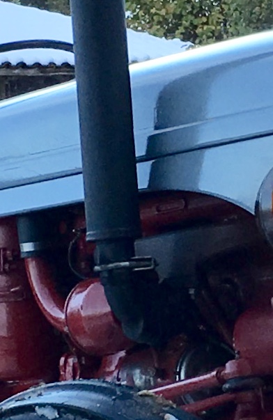

Et bien tu vois, Patou, moi qui m'apprêtais à commander le kit d'échappement vertical, Je me suis arrêté net en voyant le prix... Et quand je te lis, je me dis que j'ai probablement bien fait. Tes photos montrant la décoloration du tube sur ton poste de présentation son plutôt explicites. Un coup de peinture noire tres haute température (pour BBQ par exemple) devrait lui redonner meilleure mine, même si ce ne sera peut-être pas durable. Un traitement céramique permet d'obtenir un aspect durable et aide un peu pour isoler la chaleur. C'est ce que j'ai fait pour des collecteurs et cloches de tambour sur mon ancienne.

C'est vrai que pour 40€ l'échappement, fallait pas s'attendre a avoir un pot avec ferraille épaisse, silencieux volumineux avec chicanes multiples pour atténuer le son et dissiper la chaleur en sortie. C'est le coude très serré qui empêche la détente des gaz, il n'y a pas de parcours des gaz assez long pour les refroidir. Ça sort du collecteur et arrive direct dans le silencieux. J'ai vu d'autres TEA avec un pot vertical, beaucoup plus conséquent, et surtout avec un coude plus ouvert, et on voit la différence avec une chaleur mieux dissipé et un son plus étouffé. J'ai pensé au pot vers le bas, mais je me suis dit, je me sers du tracteur pour faire du bois, donc risque de l'accrocher. Pas du tout, l'échappement par le bas ne passe pas en dessous du tracteur, mais sur le côté, laissant la place au débattement des pédales, donc pour l'accrocher ! pas de danger. Mon blem, c'est pas le son ni l'esthétique, mais la chaleur qu'il dégage au niveau capot et réservoir essence. J'ai commandé des plaques anti chaleur pour mettre sur le côté et sous réservoir. Pour l'instant je garde ce pot, mais je cherche un plus disons " vrai échappement avec vrai silencieux " pas un atténuateur de son. Maintenant, le blem de chaleur, c'est ce que je ressent, d'autres n'ont peut-être pas le même blem. Guillaume, pour ton échappement, as-tu penser a mettre sur la fuite des produits tel que bandage ou pâte pour colmater ? Perso, j'ai réparer un pot avec les pâtes échappement bof ! A la chaleur ça devient friable, par contre j'ai mis de la pâte genre soudure a froid que l'on malaxe a la main et là ça tient, chaleur/vibration, ça bouge pas. Pour les pieces, c'est de la adaptable, c'est sur que la qualité n'y ai pas, il ne sont déjà pas foutu de refaire a l'identique les pieces !!

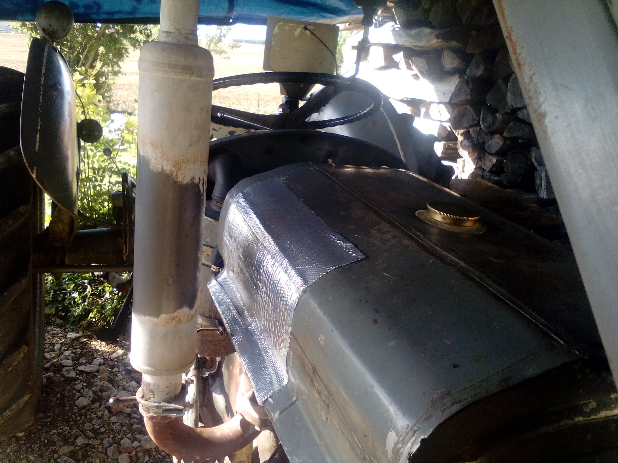

Je vous envoie les photos des plaques anti chaleur mises pour éviter au réservoir de trop chauffer. On voit que l'espace entre le pot et le capot n'est pas large, ça toucherait presque. L'idéal aurait été d'en mettre sur le capot ext près du silencieux échappement. Je n'ai pas eu de réponse pour savoir si c'est généralisé sur les TEA pot vertical, ou si c'est un blem perso a mon tracteur. Bizarre car c'est du standard comme montage, pas de transformation dans la sortie des gaz, ce que j'ai monté se vend partout. Je vais voir si ça atténué, en principe c'est fait pour !!

il est super gros !! tout le monde a aussi gros en vertical ?
Re: Chaleur dégagé par échappement vertical
Message par webmaster » 09 Sep 2017, 17:55
j ai ecrit trop vite; ils ont l'air aussi gros les autres
Message par patou18 » 11 Sep 2017, 13:22
C'est photo très proche qui tromper, le pot est classique, je dirai même manque un peu de volume pour le silencieux. Tube env 50 et silencieux 86 mm, on se doute que c'est pas le top ! Ceci dit, on le trouve sur tout les sites de vente pieces pour tracteur ancien. A+

Pas de blem pour la peinture, mais pas neuve, je me base sur l'ensemble du capot et pas de différence à cet endroit. Vrai que le coude est trop fermé, aurait pu être un peu plus décalé vers l'extérieur. Tu as du lire mon sujet qui n'avait d'ailleurs pas plus intéressé que ça, j'ai même pensé qu'il n'y avait que moi qui pouvait avoir ce problème. N'empêche que depuis l'ajout de plaques anti chaleur, je n'ai plus eu ce problème de chauffe du réservoir. Vu sur une photo, un coude acier soudé a angle droit, tube coupé à 90°. Le coude fonte est lourd, et tire sur la jonction avec le collecteur, j'ai mis une patte prise sur la fixation collecteur/coude et fixer en bas sur un boulon de jonction cloche embrayage/ moteur.
Par contre, la peinture du pot sur mon TEA20 était partie au bout de 8 jours lol ok pas payé cher non plus, peut-être qu'en émaillé, la peinture tiendrait mieux, faut dire que le pot chauffe fort et rapidement, je pense que c'est à cause du coude qui ralenti la sortie des gaz vers le haut.

J’ai équipé mon FF30 avec le matos standard des revendeurs connus et il n’y a absolument aucun souci lié à la chaleur du pot vertical. Qu’il s’agisse de la peinture sur le pot ou sur le capot, aucune trace d’échauffement. Et je peux vous garantir que lorsque je pars faire une virée d’une heure ou lorsque je transporte mon bois, il a le temps de chauffer, l’engin.
