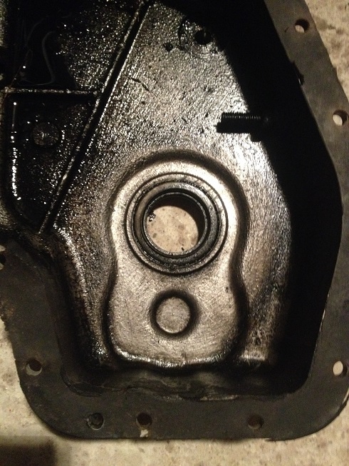

voici la photo d'un carter de distribution
je ne comprend pas où tu penses qu il te manque un boulon.
tu expliques que l'entrainement de ta courroie ne se fait plus.
peut être que ta clavette de maintien de ta poulie de vilo s'est brisée. et également que le joint du carter est usé ou s'est abimé, du coup.... l'huile coule....
je ne vois pas d'autre chose en imaginant.

comme il n'y a pas d'accès... c'est pour cela que je t'ai fait la photo comme si tu avais démonté ton berceau avant.....
tu vois le carter....

Ok merci beaucoup, ca se démonte facilement devant ?
A noter que dés que j'ai coupé le moteur la fuite s'est arrêtée donc c'est sous la pression que ça coule abondement...
Encore merci pour ta réponse et la photo. la mécanique et moi c'est pas ça....
