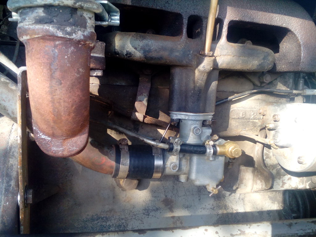

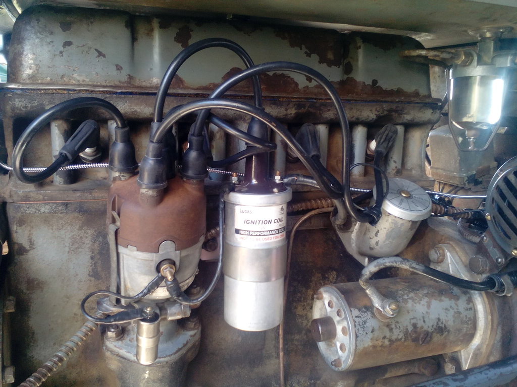

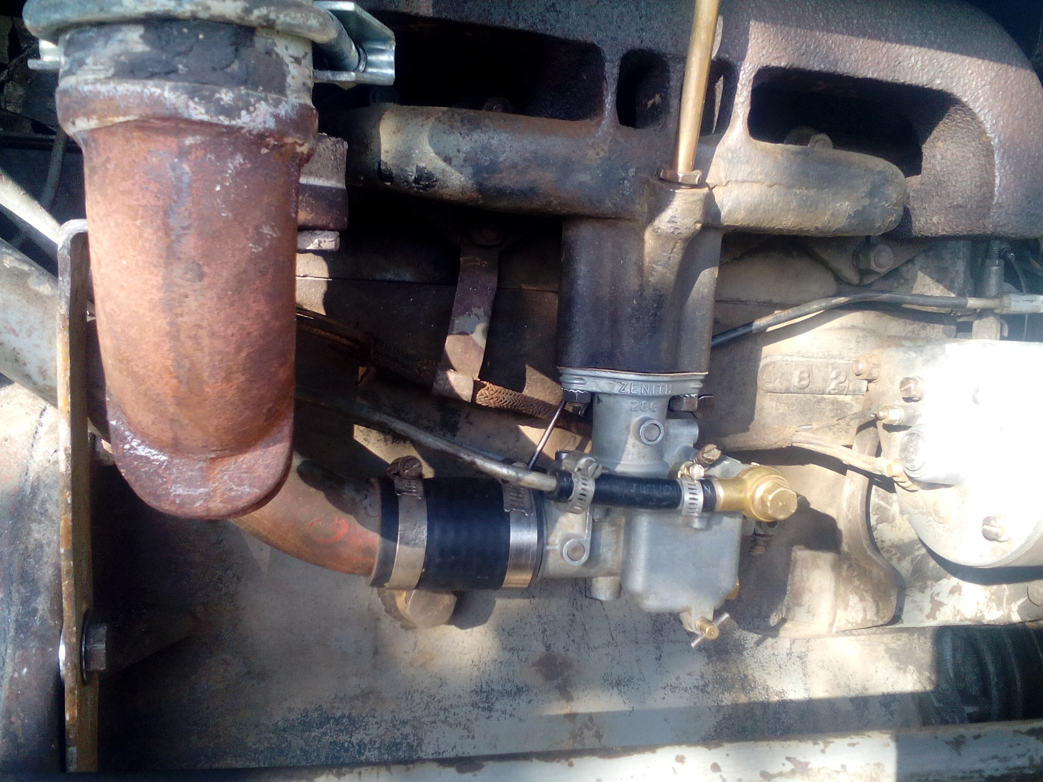

Message par patou18 » 09 Sep 2017, 17:53
[/attachment]
Comme je vous avait dis dans mon message plus haut, après une ballade, le moteur s'est mis a calé, d'abord il a toussé et comme si il manquait d'essence, s'est arrêté. Une fois froid, du moins la bobine qui était brûlante, c'est reparti. Donc, carburation ? allumage ? ou comme m'a aussi confirmé webmaster vapor loock ? J'ai tout repris dans l'ordre carburation/allumage
Plaque anti chaleur pour échauffement du réservoir, qui pourrait donner le vaporloock, le réservoir nettoyé, ensuite nettoyage, débouchage, soufflage et changement de joint carbu, déjà mieux régularité moteur, en plus vis de réglage opérationnel, après l'allumage bobine connecteur bougie condo doigt de rotor, j'ai tout changer. Comme ça, je suis sûr de faire bien du 1er coup.
Par contre, au moment de mettre en route, démarrage rapide, mais une impression de tourner sur 3 pattes ! Je cherche, tout est en ordre, mais je me rappelle qu'au montage, les bougies neuves me semblait différentes des origines. Le culot était plus long ? pourtant, j'ai pris des bougies pour TEA 20 ( agriline Marchal e6tc) je remets les anciennes bougies -- champion 6 8C -- repart impec, tourne très bien. Les champion ont le culot plus court et serait "bougie chaude" bravo agrilline, en plus, j'ai fait attention, il y a 2 sortes de bougie pour TEA . Enfin bref, ça tourne bien, me reste plus qu'a racheter des bougies identiques a celles montées avant, ou au minimum culot court.
Je vous ai mis 2 photos du carbu et l'allumage rénovés ( sauf les bougies). Je ne suis pas encore sorti avec le TEA, mais vous tiendrait au courant pour vous dire si avec tout ces changements, mon TEA ne cale plus une fois chaud, enfin c'est la bobine qui était très chaude, voir brûlante, le moteur lui ne chauffe pas. J'espère que cette fois-ci c'est la bonne et que ça vas aller.

Message par webmaster » 09 Sep 2017, 17:58
la durit d essence au dessus de l'échappement est une super candidate au vaporlock !!!

Message par patou18 » 11 Sep 2017, 13:12
La drute métal essence passe entre le tube arrivée air carbu et le bloc moteur. La photo peut être trompeuse selon l'angle. Mais tu as raison quand au risque de vaporloock, l'arrivée se déporte au niveau du carbu. Je pense pouvoir modifier si c'est par là qu'il y a problème de vaporloock. Je descends plus bas l'arrivée métal, passe sous le carbu, je retourne vers l'avant le banjo arrivée essence du carbu, et mets une durite entre le tube métal et le carbu. Pour l'instant, je vais attendre pour voir si les modifications carburation/allumage ont apportés un plus sur le calage du moteur a chaud. Déjà les plaques anti chaleur sur le réservoir ess OK, plus de surchauffe du réservoir, la nouvelle bobine et condo paraissent moins chauffer qu'avant. Il faut que je fasse un long parcours pour voir si ça tourne OK.
