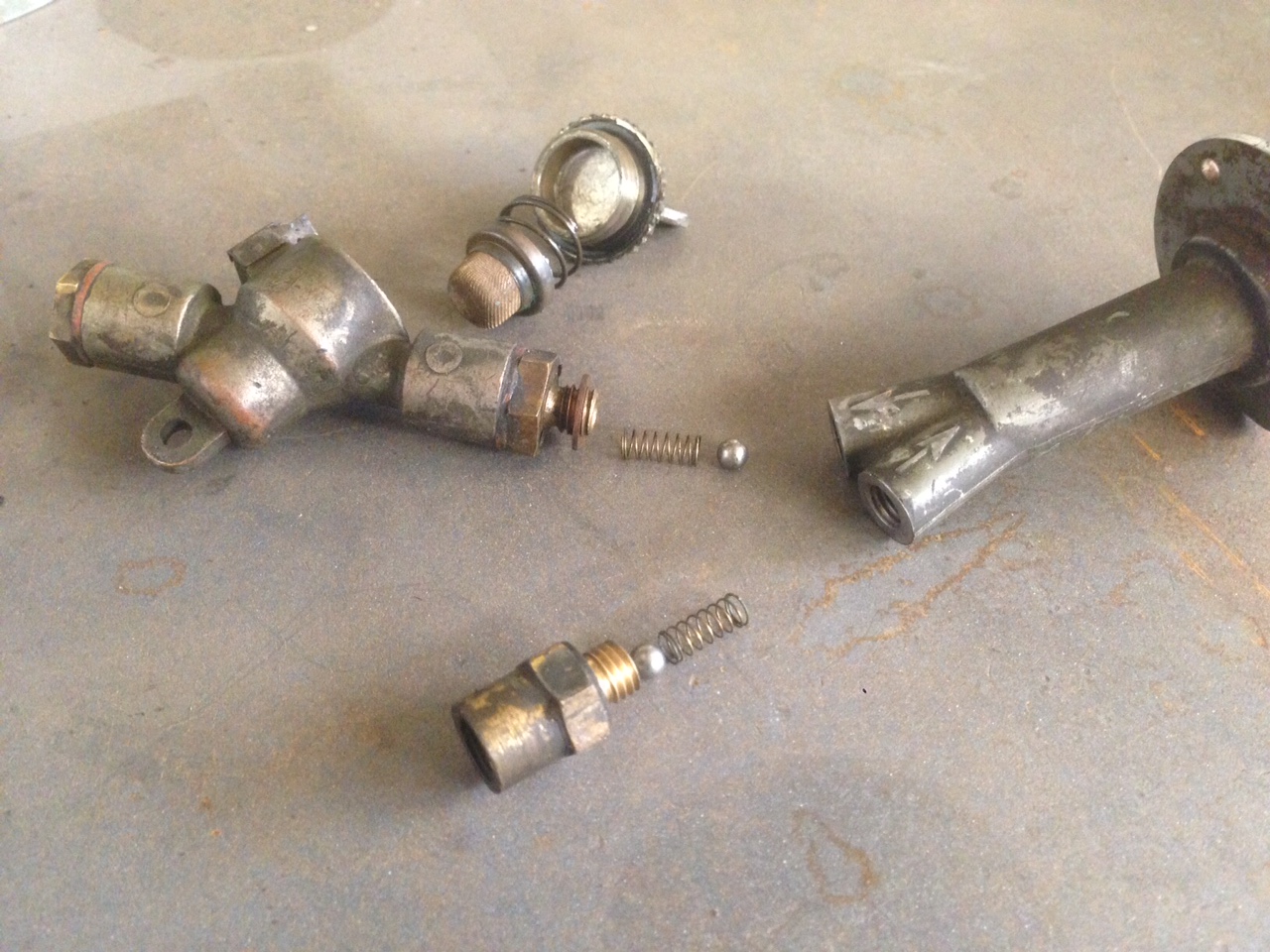

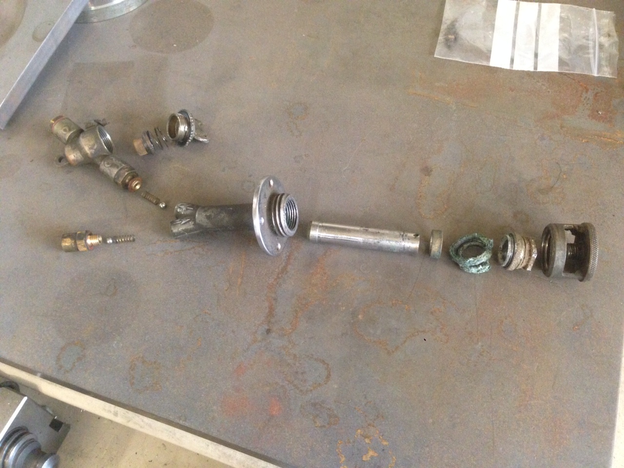

Salut les amis.
Comme on trouve quand meme pas grand chose sur la pompe de démarrage Kigass,
j'ouvre un sujet pour vous montrer les photos de la mienne démontéé...
et j'en profite pour demander au connaisseur s'il manque quelques pieces dans l'ensemble?
par exemple pour l'étanchéité... :mrgreen:
Re: reparation pompe Kigass
Message par Labodatko » 16 Jan 2018, 18:48
j'entend souvent parler de membrane mais là il n'y a rien de tout ca...
juste la tige (piston) qui créé un vide pour aspirer le gasoil quand on la tire, et quand on pousse tout le monde, le gasoil va vers le collecteur.
tout ça grâce au 2 billes sur ressort qui font office de clapet.

Message par Labodatko » 17 Jan 2018, 21:14
Ah oui c’est nickel ça! mercib

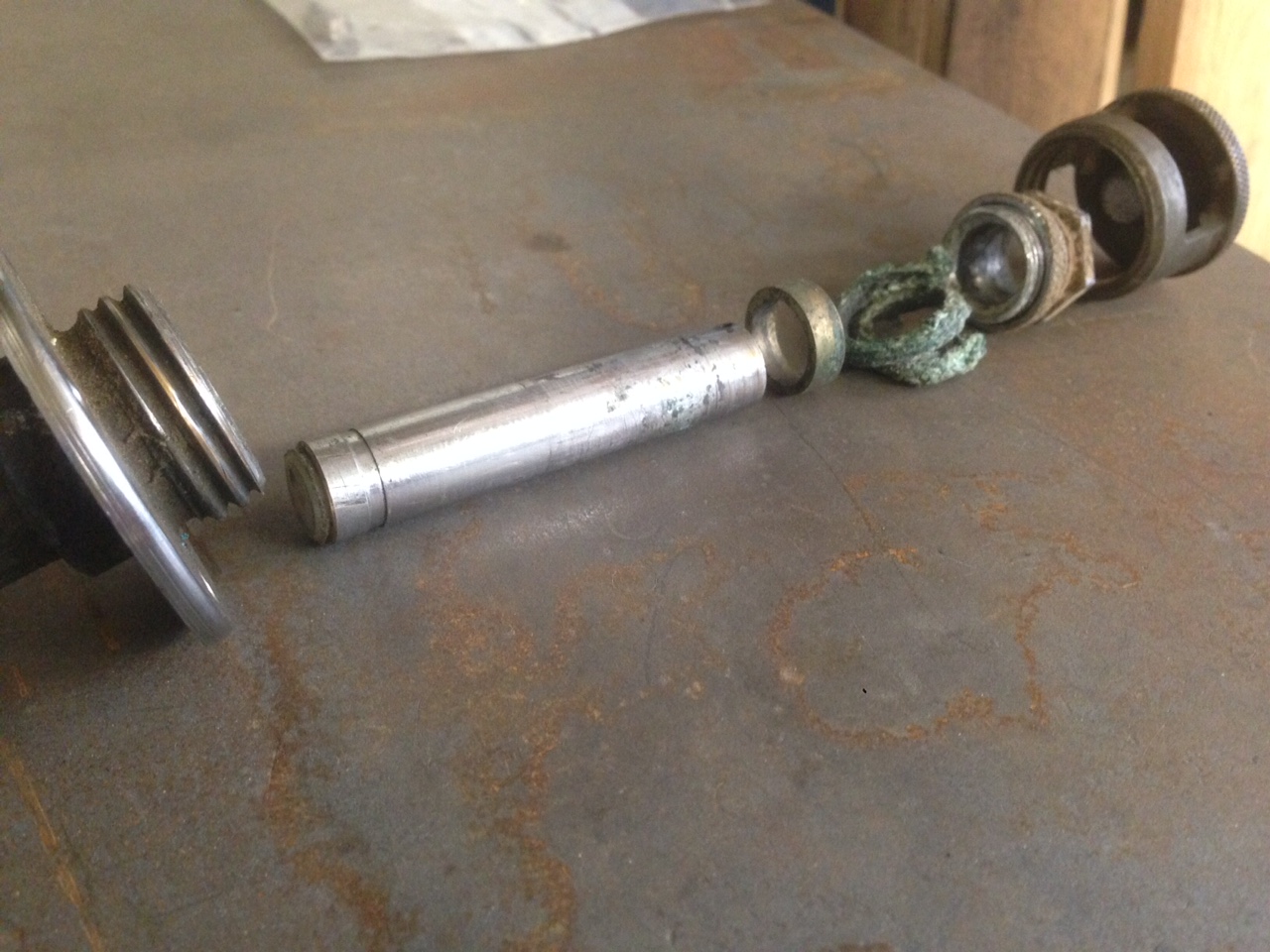

Dommage, sur cet éclaté, la pompe n’est pas démontée...
Du coup je ne sais pas s’il me manque un joint ou pas!
Peut être pas...il est possible que seul l’étoupe imbibée de graisse fasse office de joint.???
Sinon au bout du piston, il y a une sorte de pastille en nylon légèrement mobile
Est ce que ça ne serait pas un racleur complètement usé ?

Message par damsou » 17 Jan 2018, 21:46

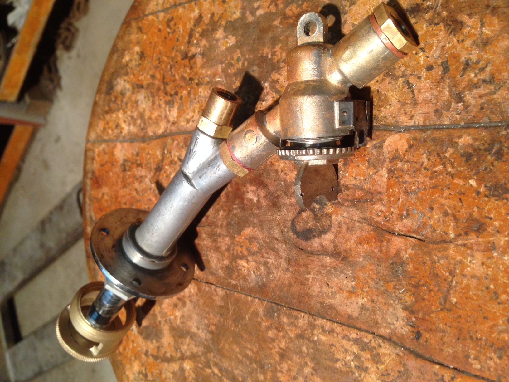

Bonjour il te manque la filasse d'origine sur l'axe de la pompette , tu peux enrouler un moreau de chambre a air façon sepentin les dernieres génération été montrées comme sa !
Message par Labodatko » 18 Jan 2018, 11:31
Salut Damsou.
Si je pense avoir cette filasse... c'est ce que j'appelle "l'étoupe"
bien visible sur la deuxième photo (petit serpention verdâtre)
Que penses-tu de la pastille nylon a l'autre bout de l'axe de la pompette?
Sinon ton catalogue est vraiment clair respect ... Est ce que tu l'as mis en ligne celui-ci et est ce qu'on peut le telecharger?
Message par damsou » 19 Jan 2018, 07:14
Bonjour effectivement je n'avais pas vue que tu avais cette filasse pour ta pastilles elle me semble dans un état acceptable elle sers juste de buté de mémoire pour ne pas endommagé le fond du fut

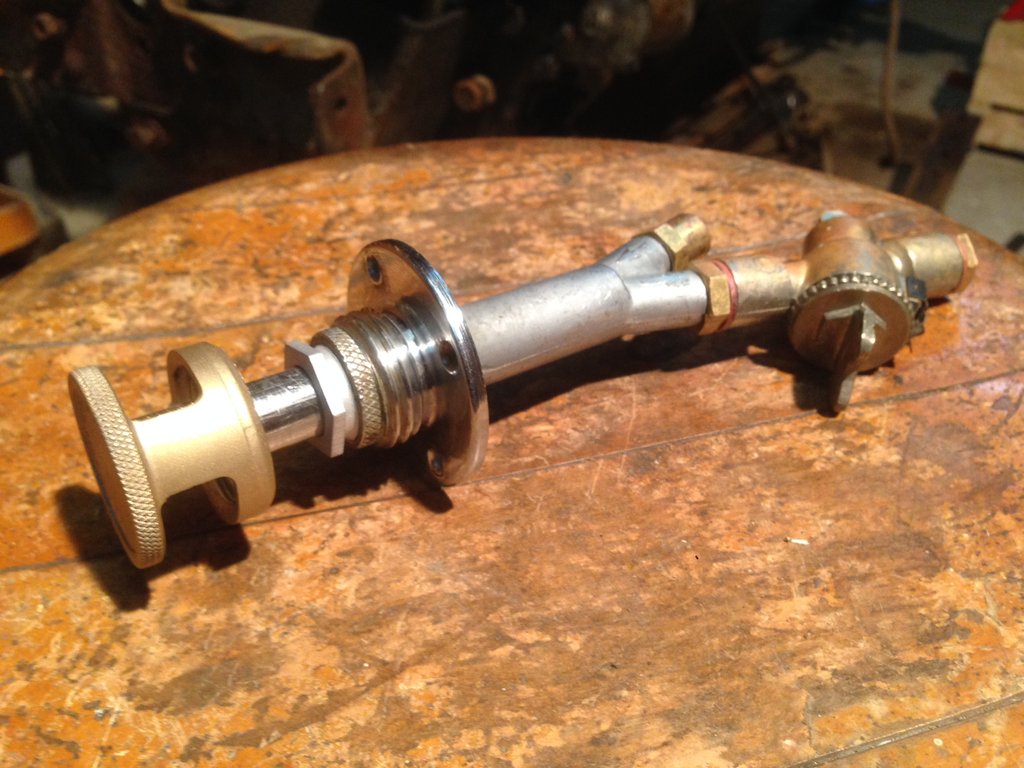

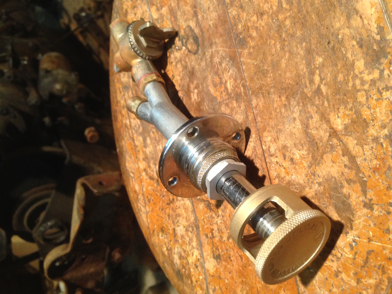

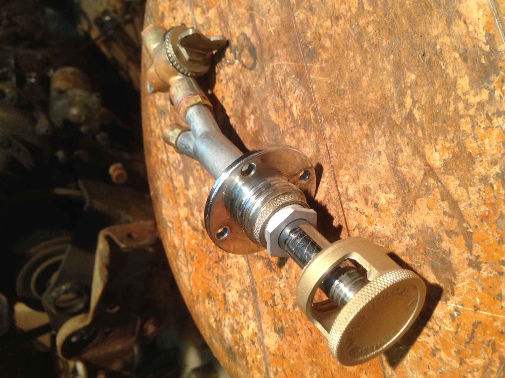

Message par Labodatko » 24 Fév 2018, 01:42
En attendant de trouver ou de commander les pieces qu'il me manque, la pompe est nettoyée et remontée

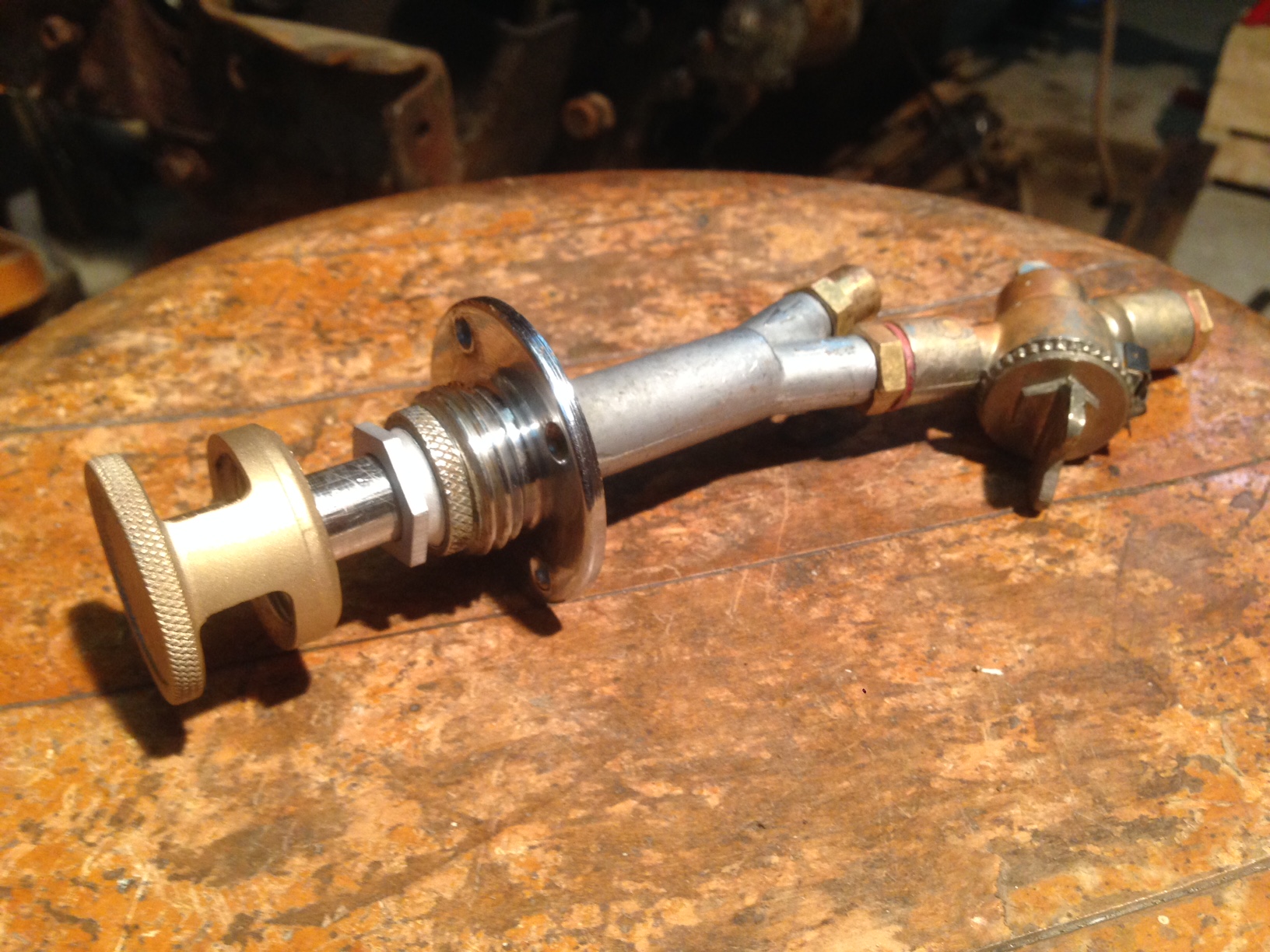

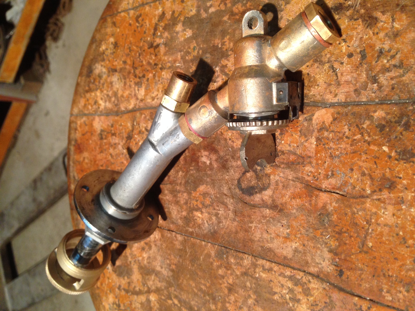

Message par Labodatko » 24 Fév 2018, 01:50
Message par guillaume_69 » 24 Fév 2018, 06:24
Magnifique !!
Je peux t’envoyer la mienne? haha
Message par Labodatko » 24 Fév 2018, 08:53
Pas de souci!
En premier, bain d'acétone pour dégraisser.
Ensuite, acide phosphorique pour dérouiller et raviver les cuivre /laiton.
Pour finir, microbillage sur la molette et le petit écrou en alu
