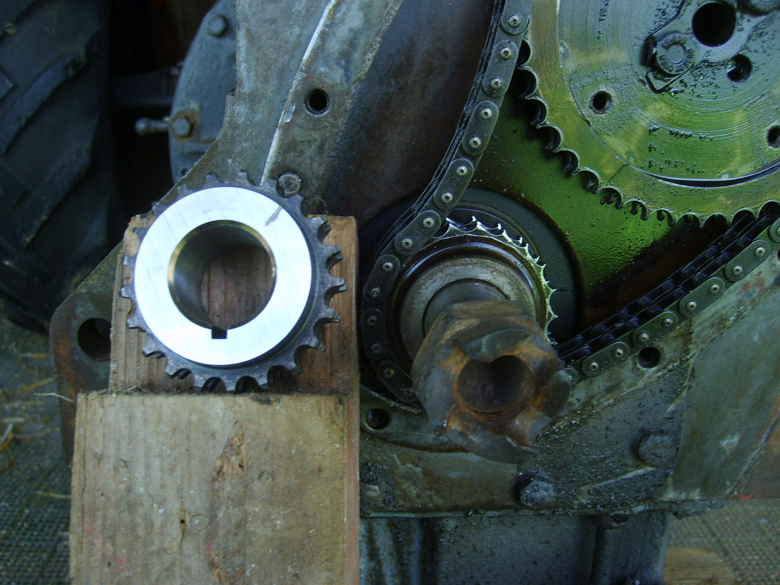

Finalement je pense que la fuite provient du joint de palier avant et que l'huile se trouve projetée par la rotation de la poulie et les pales du ventilo sur le carter de distribution .
Elle n'est pas encore très importante mais en y étant et avant peinture il serait absurde de ne pas régler ce problème.
Je n'ai pas trouver sur le forum trace de cette opération qui est soit très simple soit peu courante. Pouvez-vous me dire ou trouver les éléments qui permettent de faire le démontage nécessaire avec les conseils qui vont bien .

Concernant le joint de sortie du régulateur, il n'est vraiment pas facile à extraire pour son remplacement (destruction au mini burin). J'en ai profité pour refaire la distribution et les photos vont te prouver que c'était urgent et changer le joint spi de poulie qui était bien fuyard.

Message par LION damien » 18 Mai 2018, 18:24
effectivement c est ce qui s appelle optimiser le pignon
on voit qu il a vecu ,il est edente comme les vieux
bref il etait plus que temps
pas de casse , tant mieux
Damien

Message par webmaster » 21 Mai 2018, 10:14
jamais vu ca...je me demande combien d heures il faut pour en arriver la...ou pas assez de jeu ?
Re: Fuite d'huile sur régulateur !
Message par Labodatko » 27 Mai 2018, 08:48
Ou alors roulé un temps sans huile... n'y aurait-il pas un conduit bouché?

Message par Fabrice ff30 » 27 Mai 2018, 10:42
c est un peu comme en vélo, plus ta chaine est tendue (tendeur pour le moteur/ ou cycliste qui pedale fort!!!), plus les maillons vont s allonger rapidement, et une fois qu'ils sont allongés de qlqs centièmes de mm, le chevauchement dent/chaine se fait en frottant car le "pas" n'est plus le meme, et l'usure commence... et ça se dégrade à chaque chevauchement.
par contre, il faut changer le complet.... chaine, et tous les pignons, car autrement un pignon neuf, avec une vielle chaine et le second pignon usé.... tu risques la casse rapidement, car le pas n'est pas le meme entre pièces usées et pièces neuves.
pour info, le pignon de ton arbre à cames.... est très usé quand je regarde la photo.

Message par Massey 37 » 27 Mai 2018, 17:48
Rassurez-vous l'ensemble a été remplacé à neuf recalé suivant la bonne méthode récupérée sur LVS. Le pignon d'arbre à came était bien usé également ( le + n'est pas visible sur la photo) et la chaîne avait perdu un "8" sur la face interne... Je crois avoir évité le pire. Merci la fuite car il tournait plutôt pas mal au regard de ce problème.
