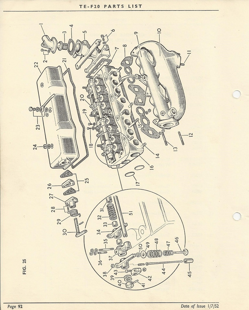

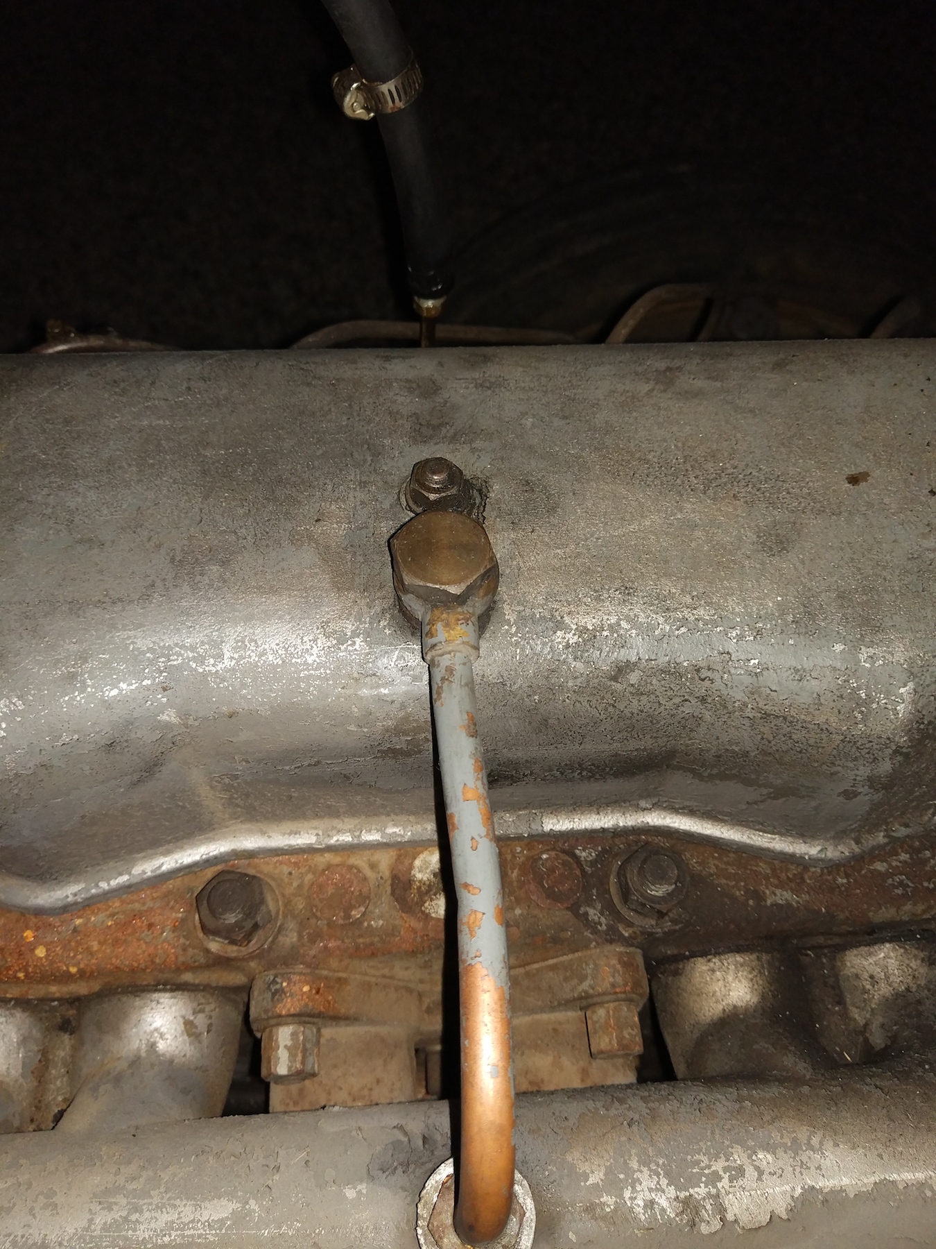

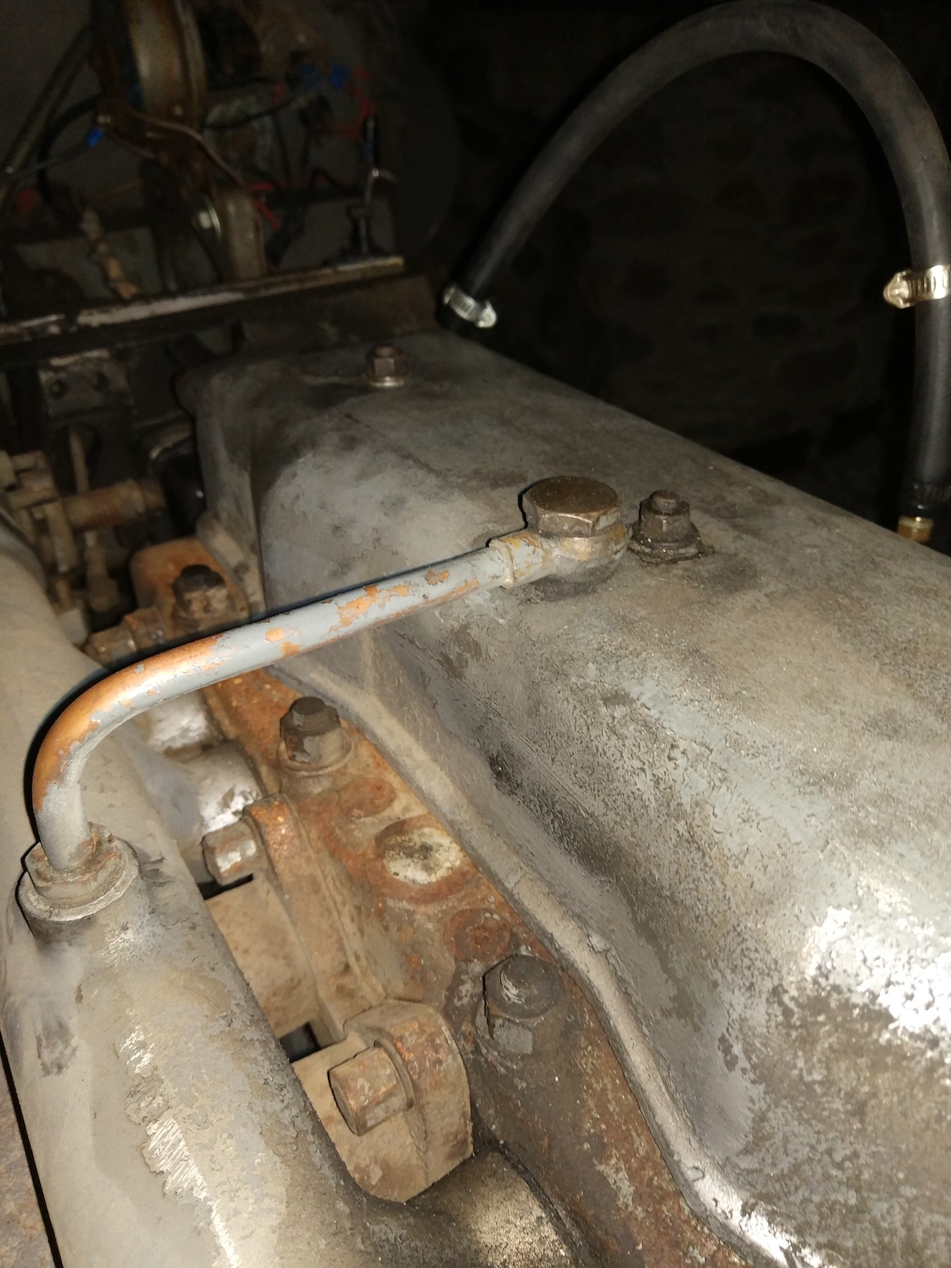

Tu veux parler de la grosse vis banjo sur le cache culbuteur pour fixer le tube qui va au collecteur admission. Possèdes un TEA20 pas de diesel. Sans doute diffèrent.

Oui c'est bien là que ça se situe mais je ne comprend pas ce qu'est l'aiguille
car mon tracteur est un TEF 20 diesel et le tube n'a pas tout à fait la même longueur
(pour autant que je puisse en juger sur ta photo)

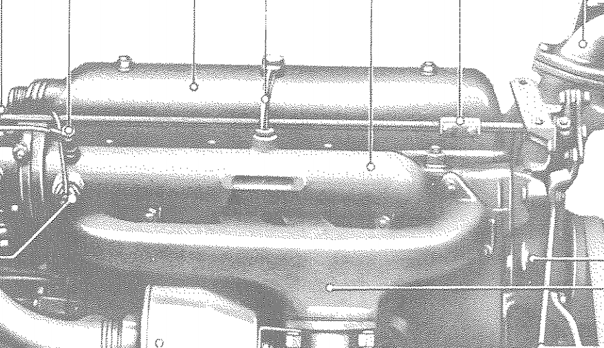

ci joint une capture d'écran d'un manuel d'atelier FF30 où on voit nettement le tube
mais malheureusement je pense que la perspective nous offre un visuel trop court.

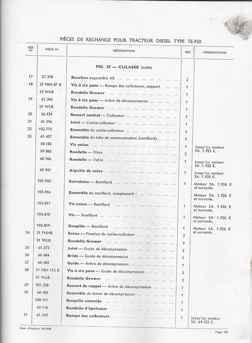

Celui que j'ai est un tef de 1952 donc anglais et de la premiere generation. Il semble selon le livre que jai mis en ligne Ff30 DS qu'il y a eu plusieurs montages.
Jusqu'au moteur SA12984 E (F) Un type de tube de reniflard.
Les rondelles, goupilles, vis, jusqu'au moteur SA 1925 E
Puis un autre modèle de SA 1926 E jusqu'à SA 12984 E (F) inclus et apres ce numéro, un autre modèle de vis et tube et rendelles.
Ce que je peux te renseigner est entre 1926 et 12984.

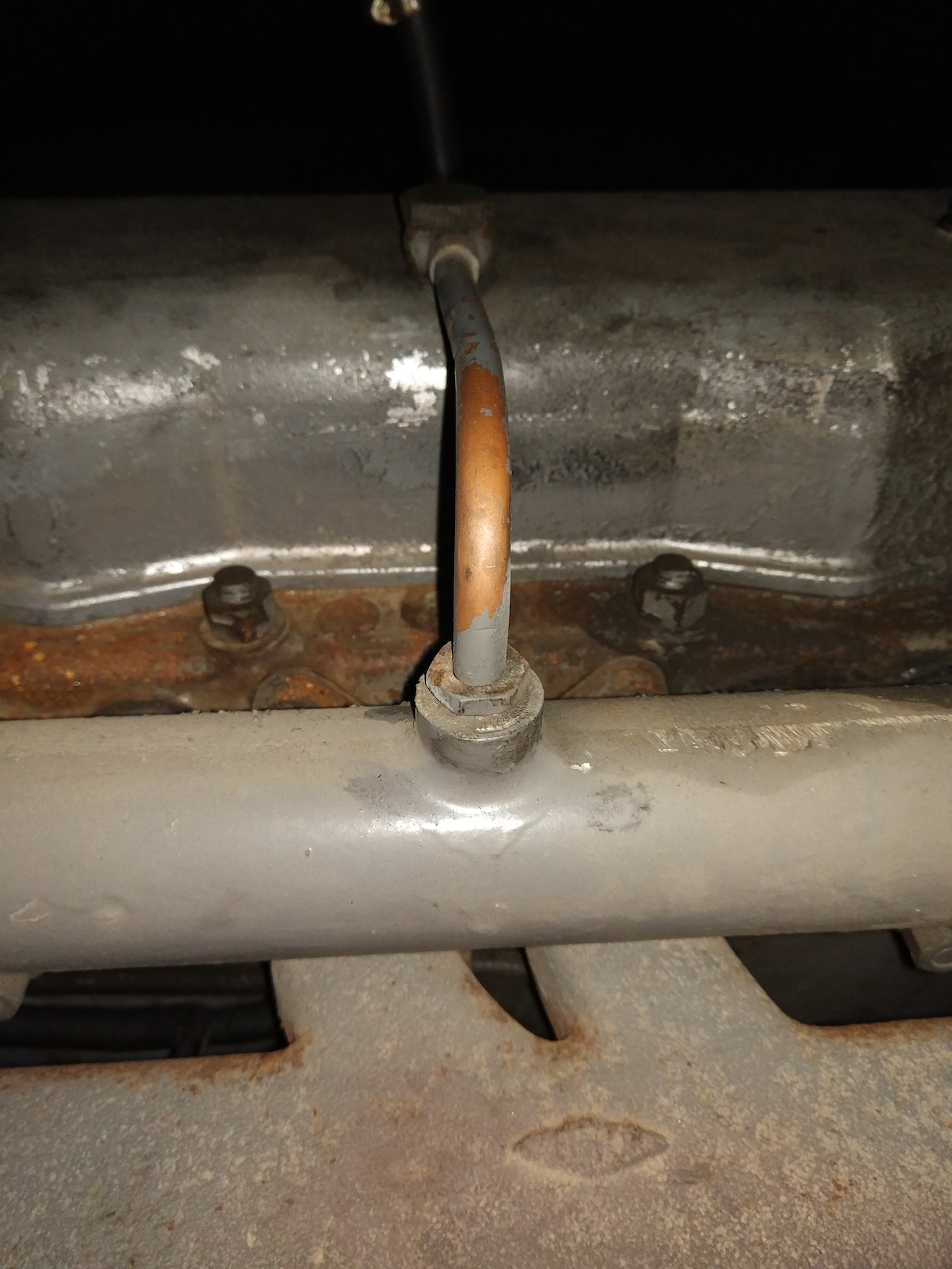

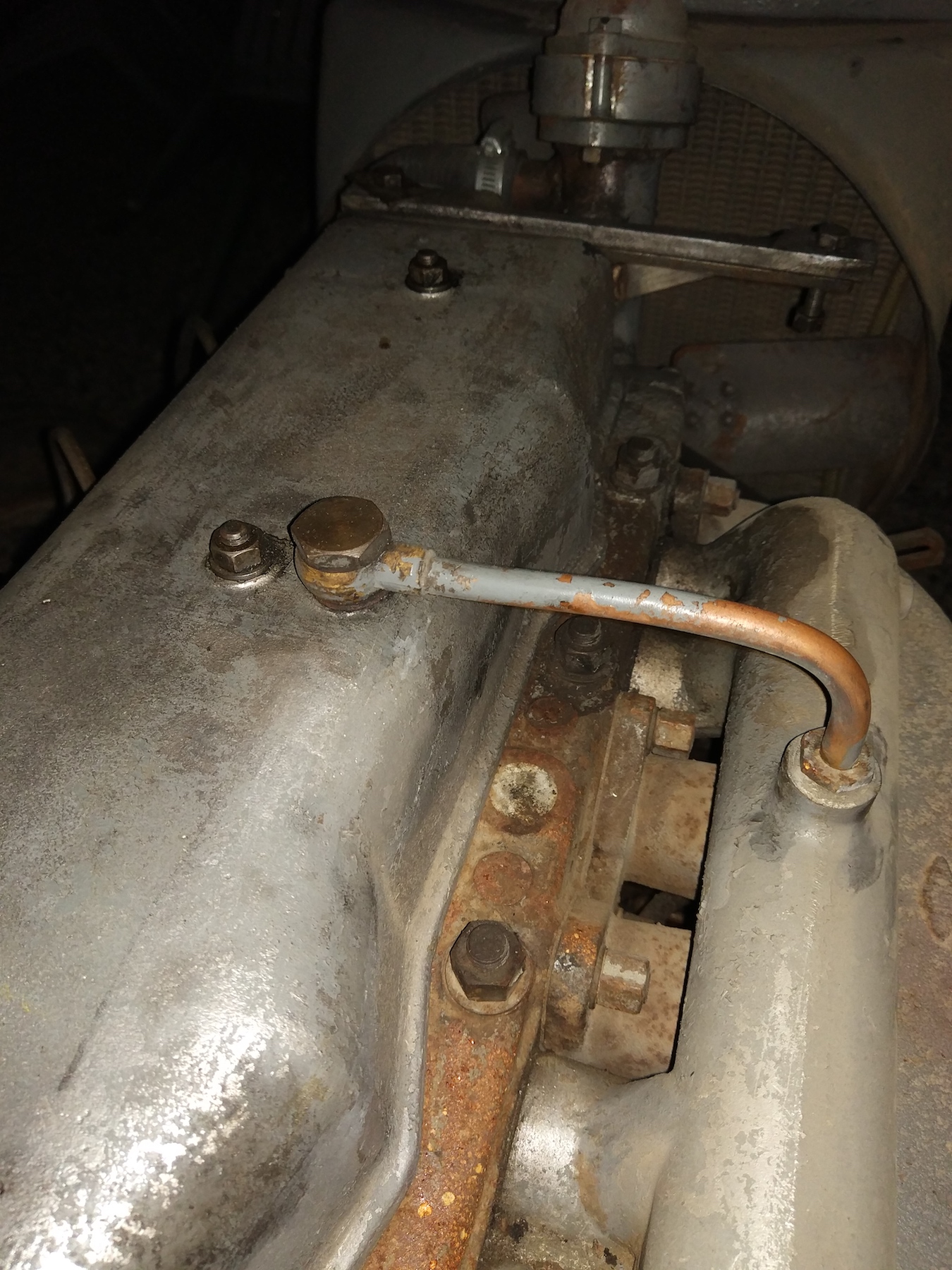

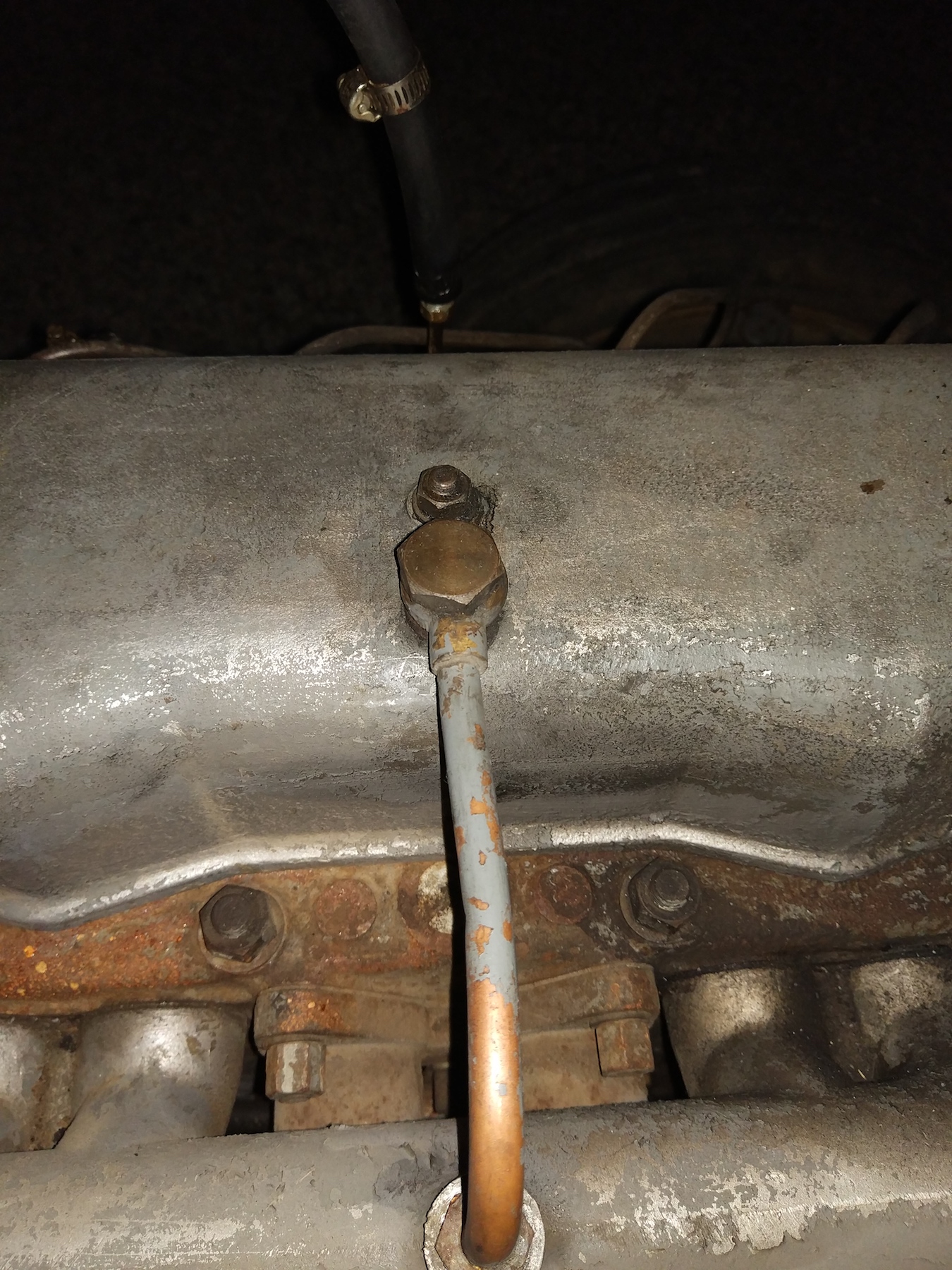

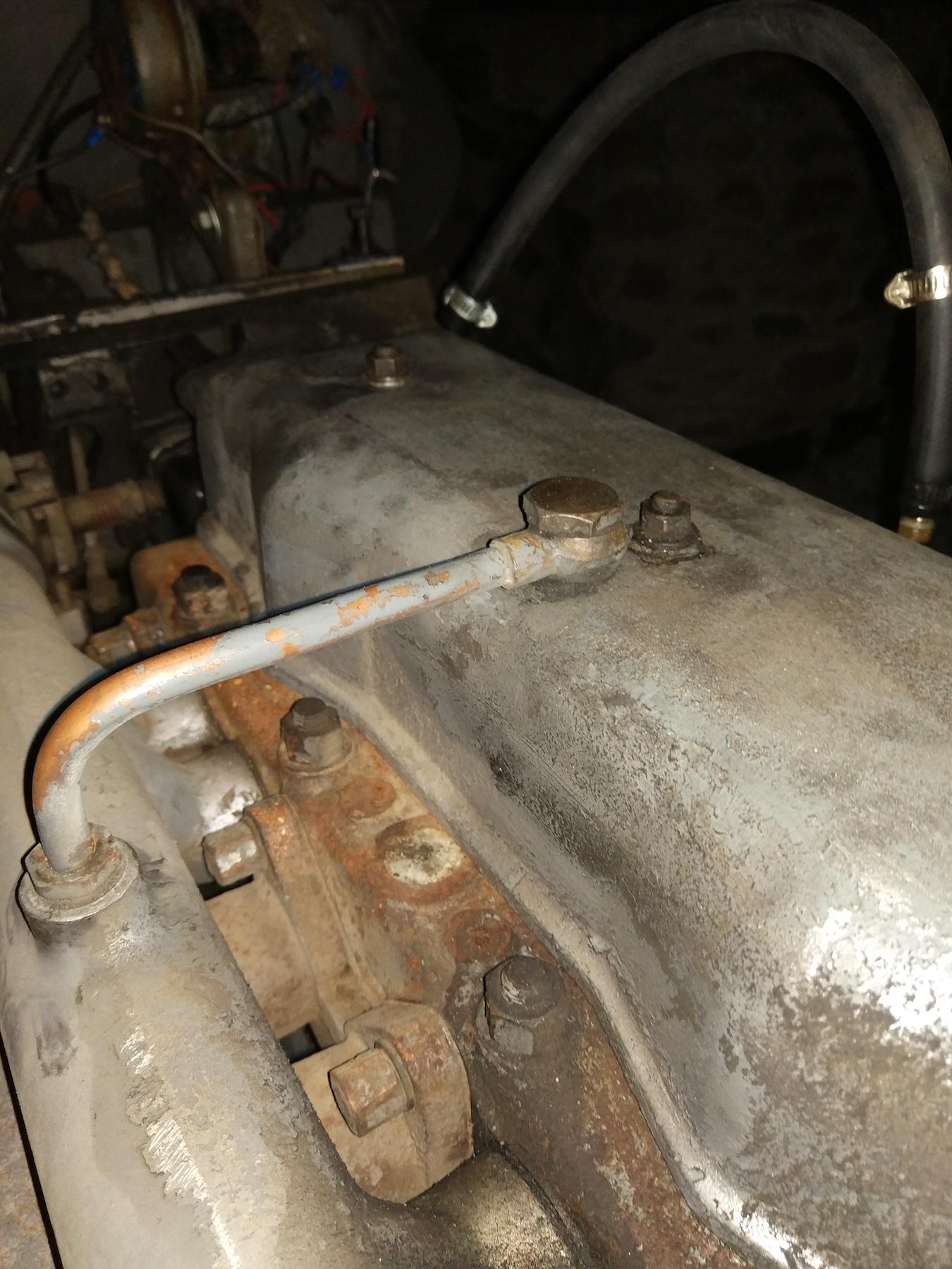

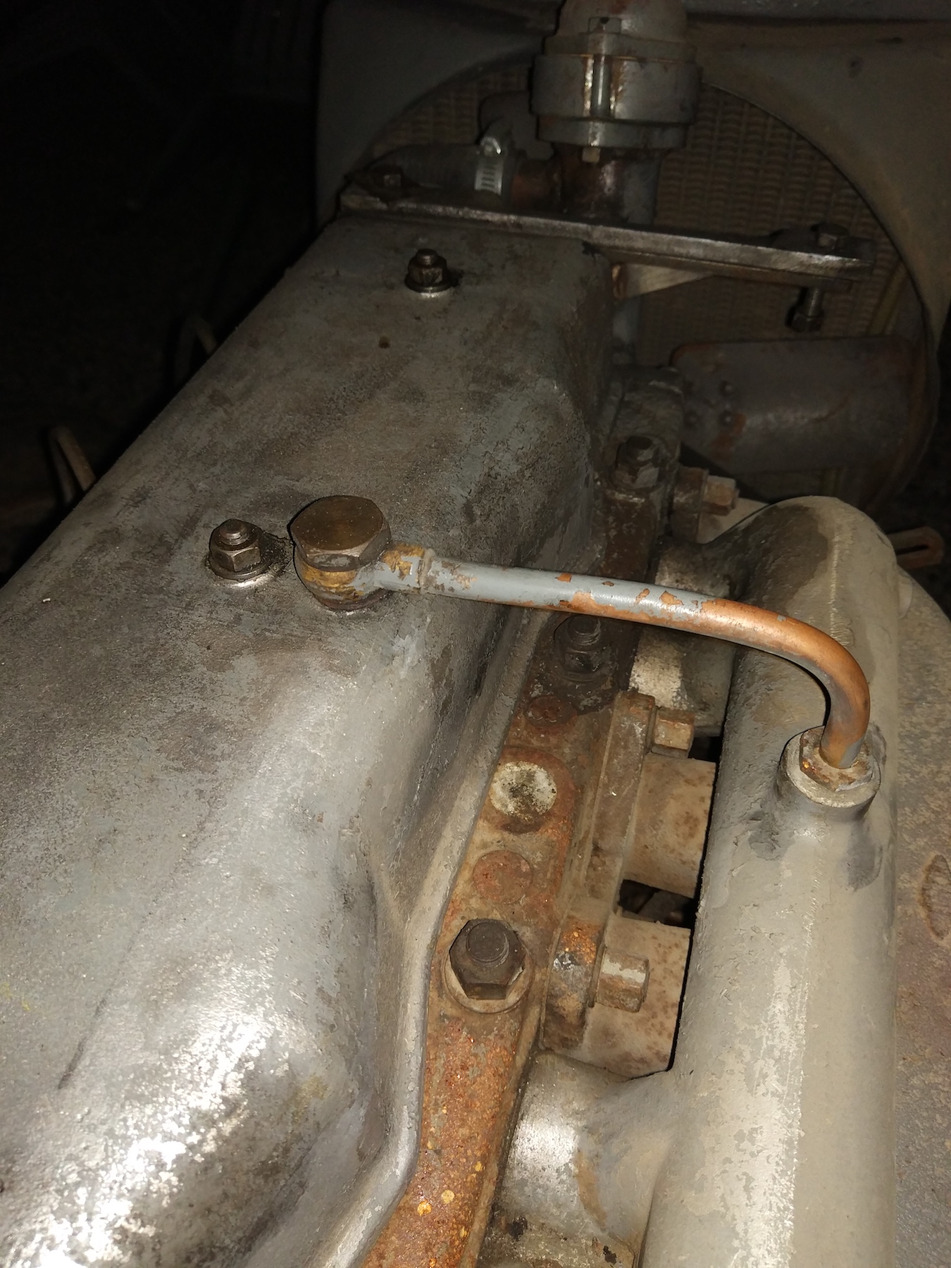

Voici celui de 1952, il est conforme au plan que tu envoies, mais attention, le raccord banjo peut avoir évolué après les numéros de moteurs que je t'ai mentionnés.
reniflard 1
reniflard 2
reniflard 3
reniflard 4
Si tu as le même modèle, je peux te prendre les cotes et les filetages des pièces, mais dis-moi si cela correspond car je veux bien ne pas déposer pour rien.

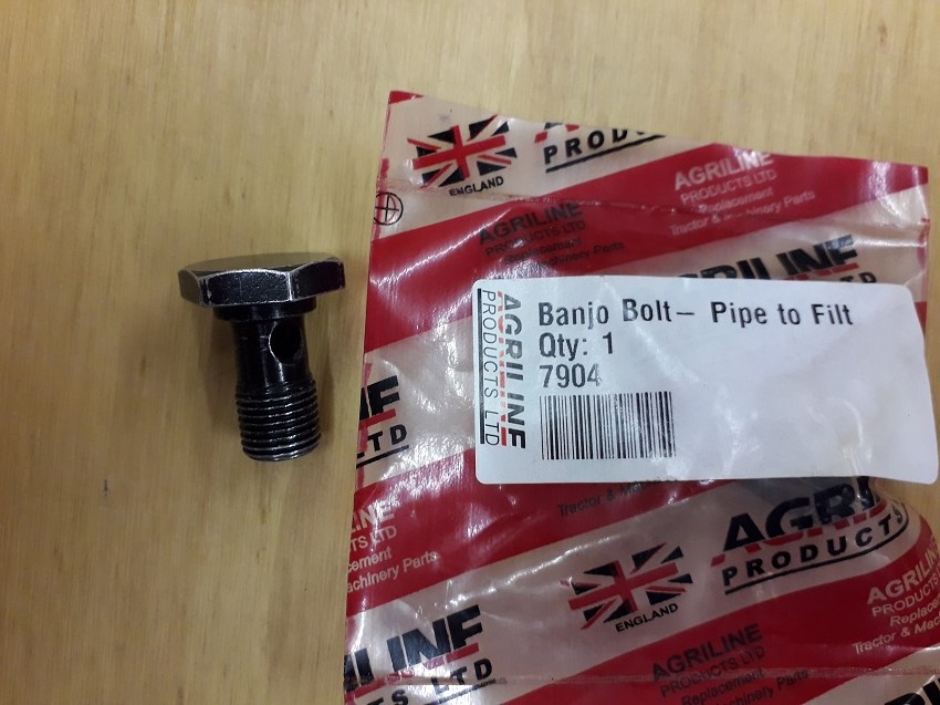

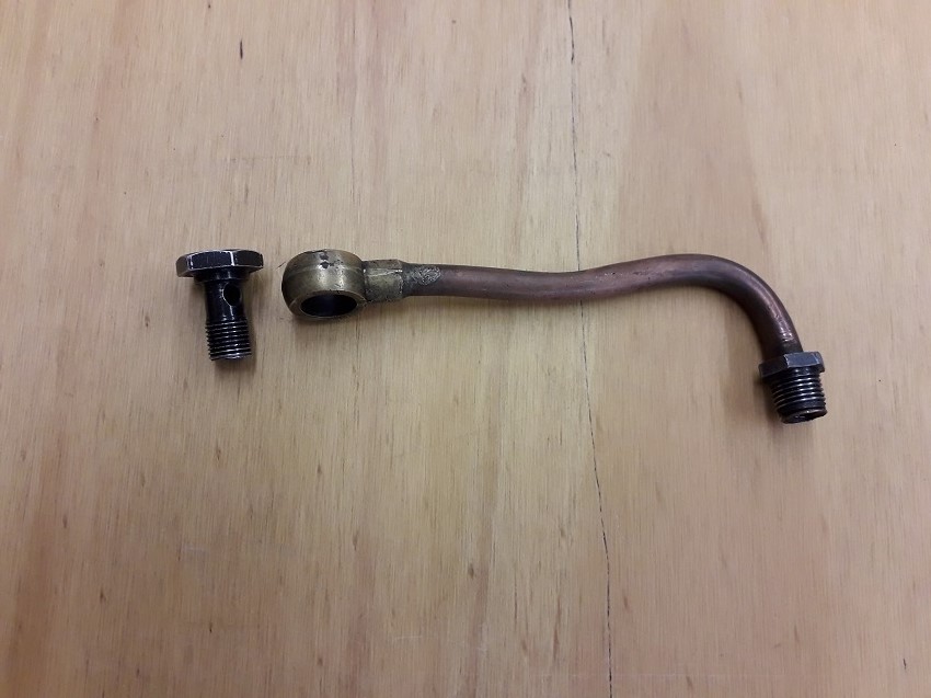

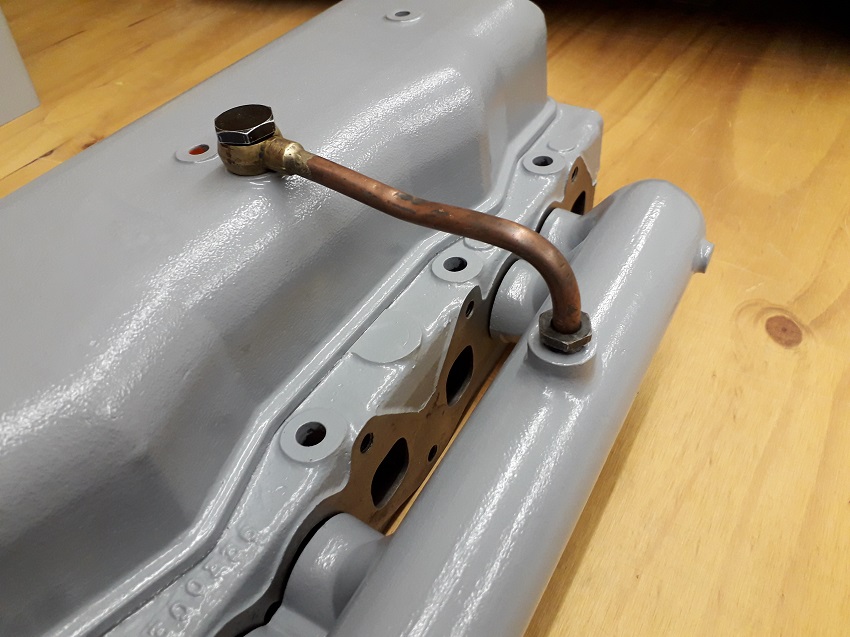

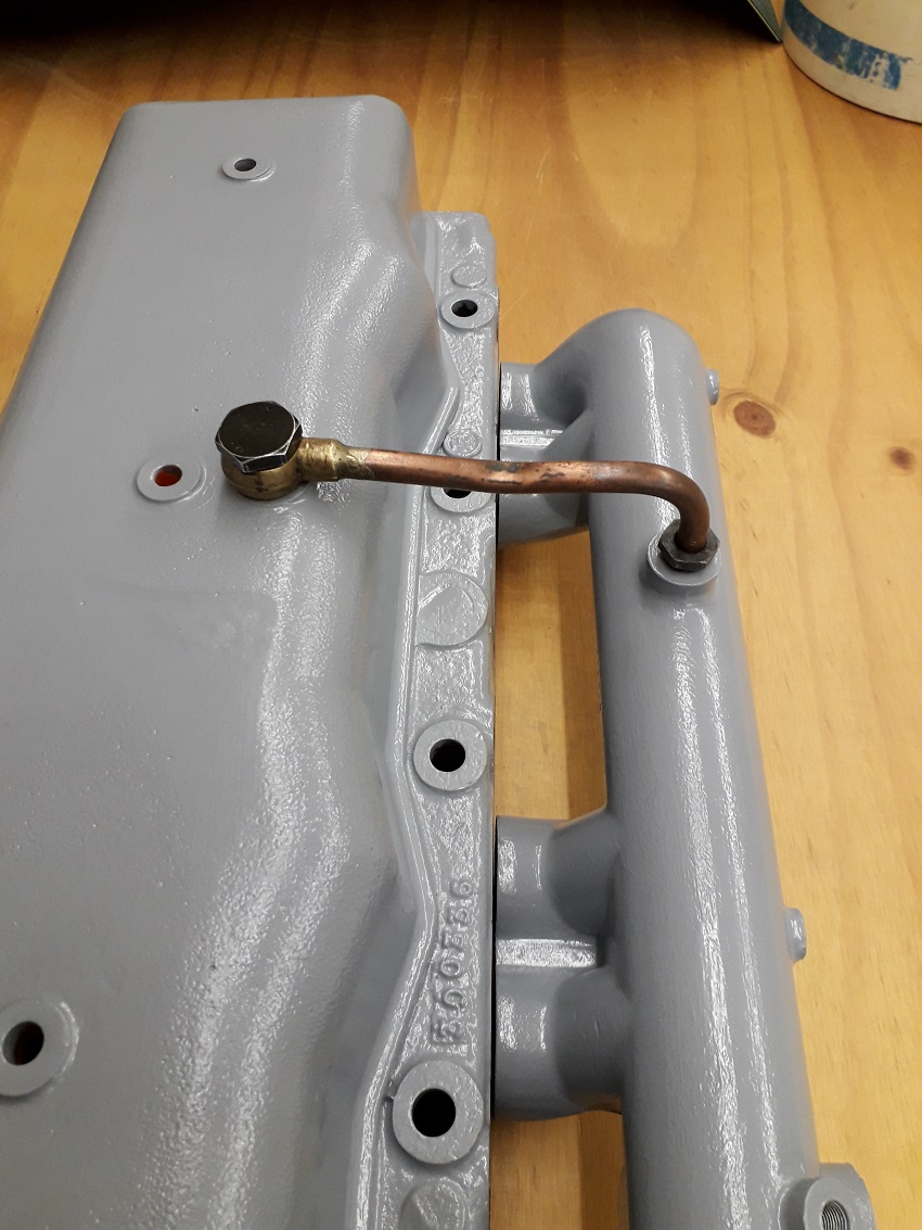

Voici des infos pour la vis banjo du reniflard.
La vis banjo à un filet de 1/2 UNF et tu la trouve chez Agriline et l'écrou flottant sur le tube à un filet de 9/16 UNF.
J'ai fait un petit montage à blanc, de mes pièces en court de restauration, pour que tu puises bien visualiser.
Voici quelques photos.

dans la désignation de l'article c'est une vis banjo pour " pipe to filter",voyant cela je n'y ai jamais prêté plus d'attention que ça.
Sur la page de nomenclature des pièces (que j'aimerais bien posséder) cette vis porte le n° 103.818
alors que sur le site de vente le n°OEM est 102.213.
La vis que je possède est en bronze comme le montre les photos de Marc, ce qui me fait penser que c'est peut-être
le pas de vis du cache culbuteur qui est usé bien que le bronze doit être moins agressif que l'acier dans l'alu.
Mais je ne désespère pas d'obtenir les dimensions de la vis d'origine pour m'en rendre compte.
Salutations

Re: TEF, À l'aide! cotes vis banjo reniflard
Message par Auxon » 12 Nov 2018, 14:00
Lechim, bonjour.
... "Que j'aimerais bien posséder ".... Je t'ai proposé de m'envoyer ton mail en mp, pour te donner un accès a la bibliothèque numérisée sous Dropbox, tu as répondu "ok" mais depuis... Rien.
Tu peux avoir le document complet et d'autres, tous gratuits et libres au téléchargement.
Voilà.
Concernant la pièce, c'est celle que je te référençais, mais il se trouve que Bruno et moi avons des TEF de la toute première génération, Bruno a l'un des plus anciens de l'année, peut être avril ou mai 51.
Cependant j'ai aussi échangé avec Fabrice sur ce point et ce qui semble avoir changé ensuite, c'est la réservation de fonderie sur le collecteur d'admission pour y mettre la plaque du numéro de brevet, les records paraissent être les mêmes.
Bien à toi.
