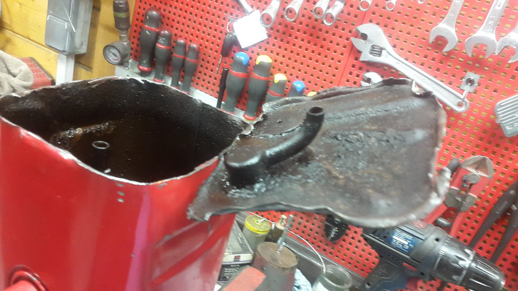

Avez-vous déjà vu comme est fait le réservoir auxiliaire de nos petits gris Diesel ?
Le mien étant complètement bouché, nous nous sommes décidés à "l'opérer" et voilà une belle vue intérieure du dessous :
[attachment=0]20190201_094020.jpg[/attachment
c'est bien le petit bout de tuyau coudé qui était complètement colmaté.
On va remplacer tout le réservoir...

Merci pour cette photo instructive!

J'ai retiré le mien et cela fonctionne parfaitement. (Terrain plat chez moi : pas de montée ni de descente).
