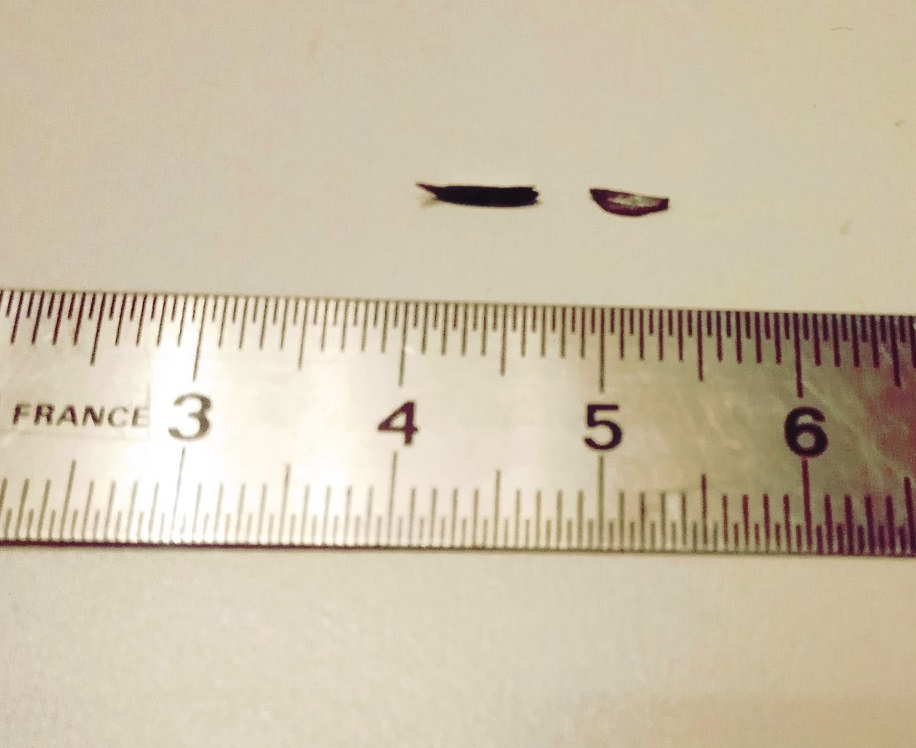

En passant l'aimant dans le carter d'huile, j'ai trouvé un indice.
Je vous tiens informé de l'avancement.

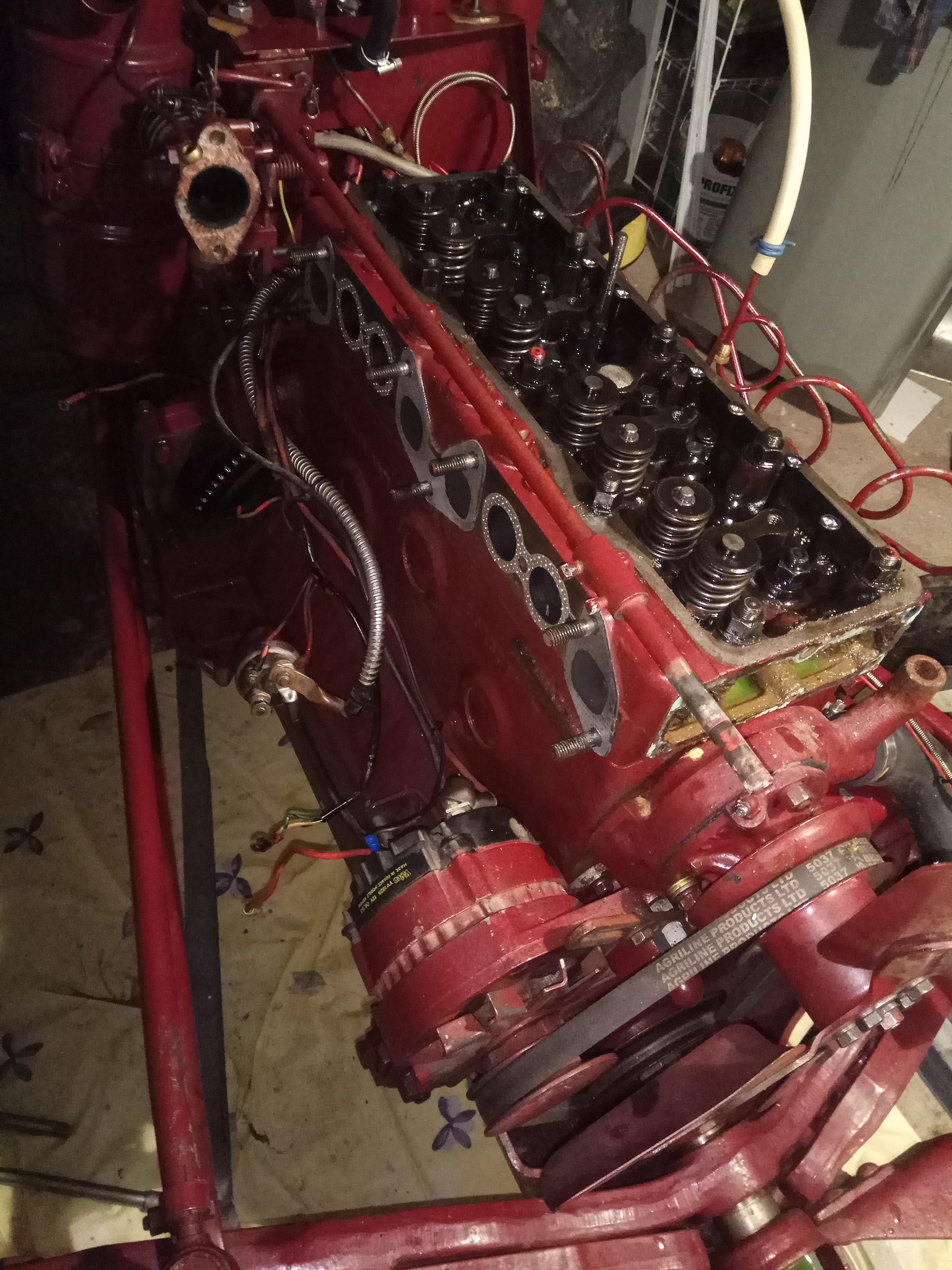

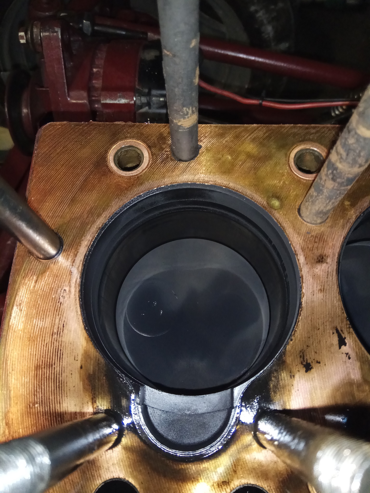

Message par ferguy30 » 18 Juin 2019, 09:25
Bonjour a tous.
des nouvelles du moteur.

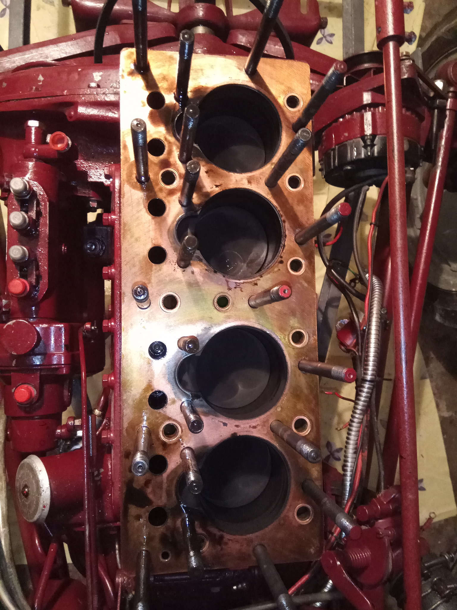

J'ai démonté la culasse et constaté que les soupapes d'échappement laissent une marque sur les cylindres 1 et 2.
J'ai pourtant fait le calage a 0.3mm.
Est-ce qu'il existe des joint de culasse plus épais ? ou est-ce que je devrais mettre plus de jeu pour caler les soupapes d'échappement?
J'ai aussi constaté que le cylindre 1 dépasse de qq dixièmes du plan au point mort haut , ce qui n'arrange rien.
les soupapes sont bien enfoncées dans la culasse et ne dépassent pas du plan.
J'ai pas souvenir que les cylindres dépassaient même de qq dixièmes du plan de joint quand j'avais restauré le moteur
J'espère que les bielles ne se sont pas allongées (coulées). j'y crois pas trop, J'airais palier en boulies et la j'ai pas de jeu sur les paliers.
J'oubliais ; aucune rayure sur les chemises, les segments doivent êtres ok.
Je poursuit le démontage pour nettoyer le bloc. j'ai déjà retrouvé une belle croute de rouille dans la culasse!!! ca promet.
Ci joint quelque photos.

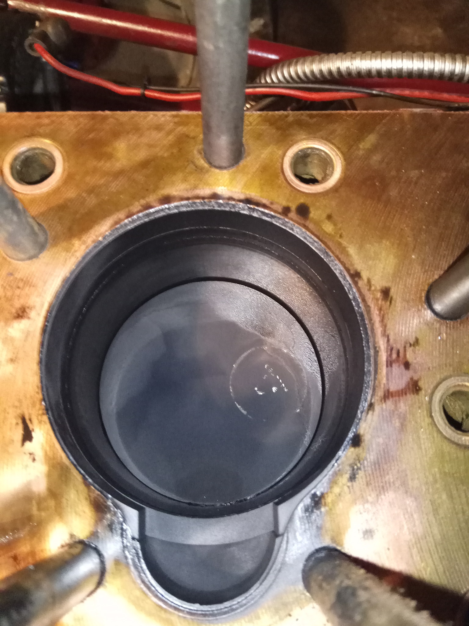

Message par ferguy30 » 18 Juin 2019, 09:27
cylindre1
ferguy30
Message(s) : 55
Inscription : 23 Avr 2019, 14:18
Localisation : MOSELLE
Re: chauffe moteur et perte puissance

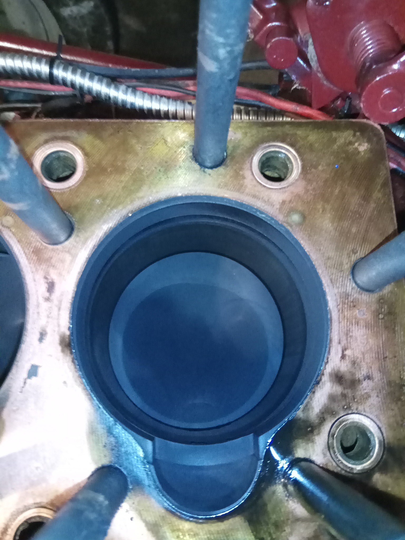

Message par ferguy30 » 18 Juin 2019, 09:28
cylindre2

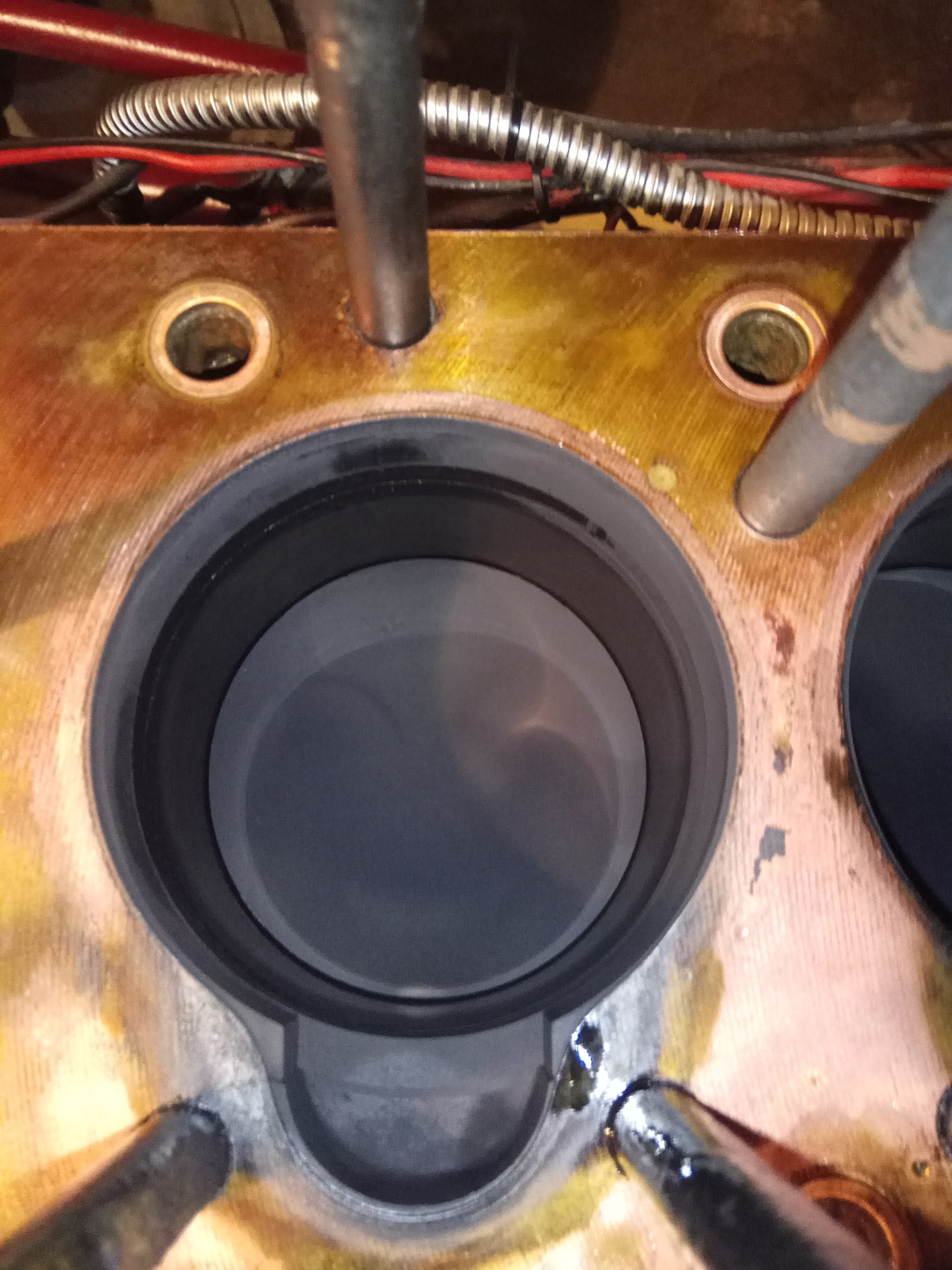

Message par ferguy30 » 18 Juin 2019, 09:29
cylindre3

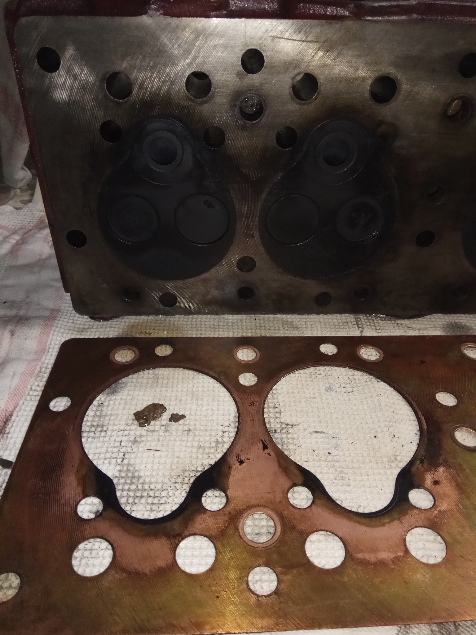

Message par ferguy30 » 18 Juin 2019, 09:32
culasse1-2 avec le morceau de rouille trouvé
