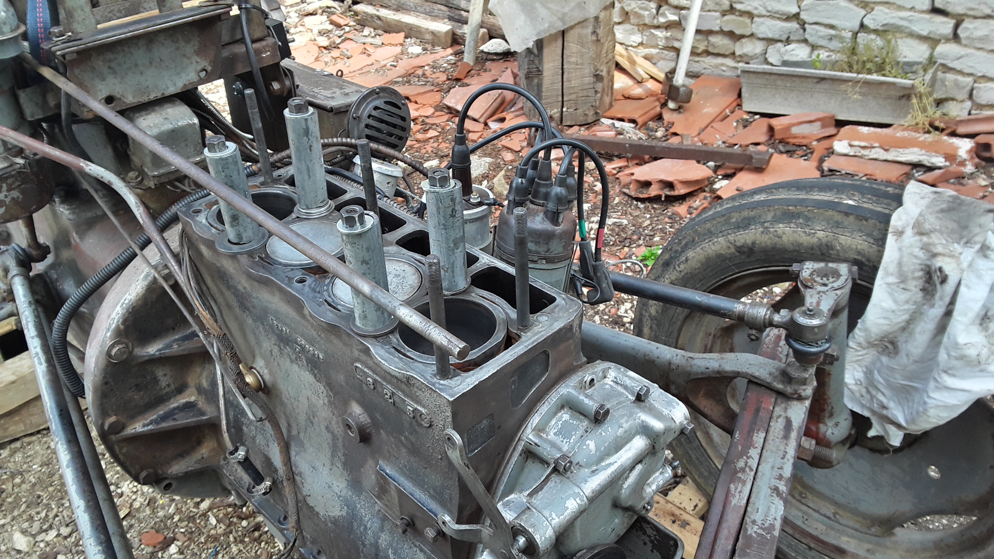

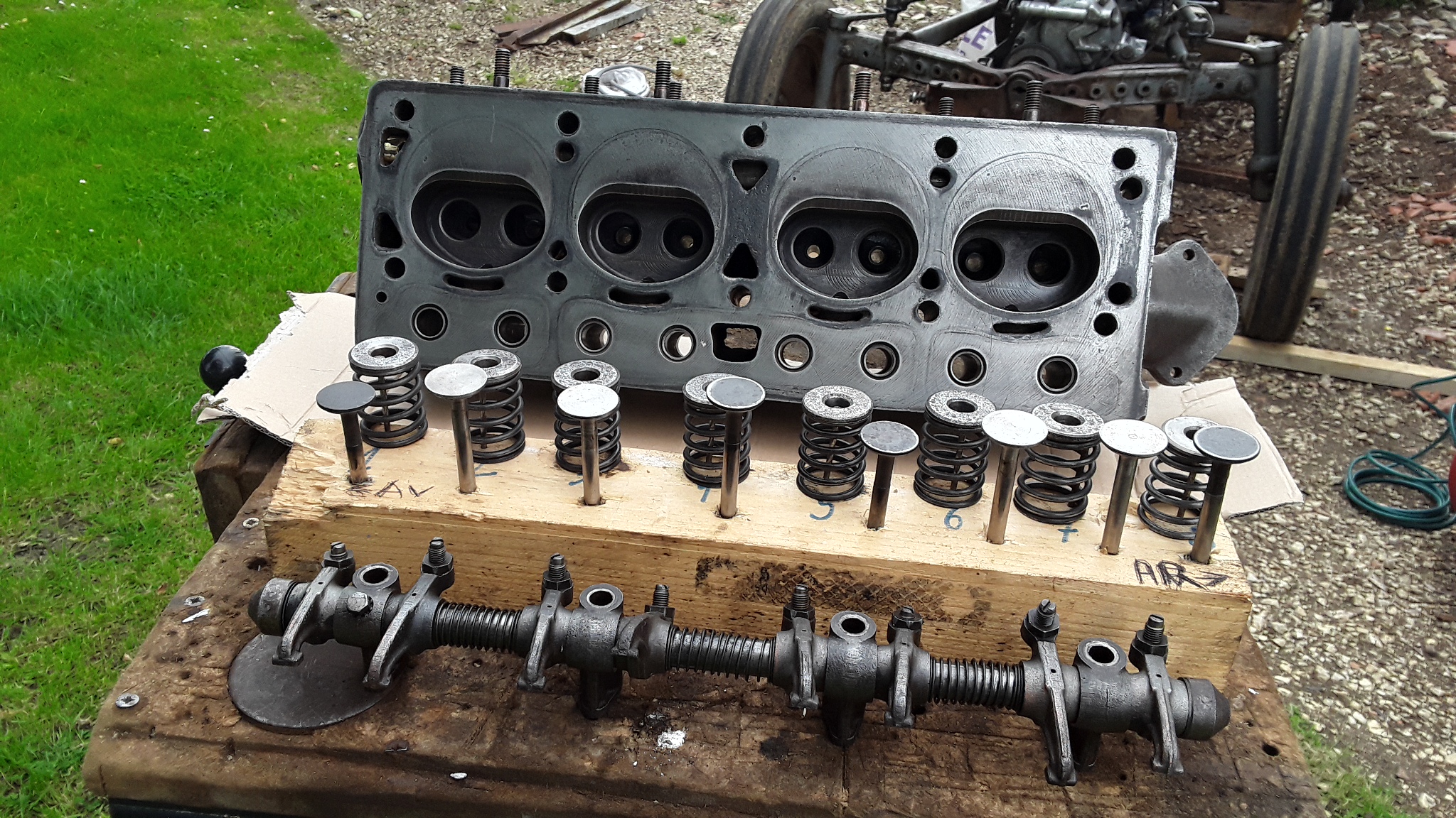

Alex, ton p'tit gris, c'est un TEA20 je crois, j'ai eu le blem de l'eau dans l'huile. J'ai résolu le problème en changeant le joint de culasse.
Déjà quand tu dis : peur que le bloc soit fendu ! Tu vois de l'extérieur si c'est fendu ? Si non, ne panique pas tant que tu n'as pas déculassé.
Pas compliqué, c'est long, mais faisable par un mécano amateur la preuve, je l'ai fait lol Une chose à faire très attention, quand la culasse est déposée, surtout ne pas oublier de bloquer les chemises, pour eviter qu'elles bougent. Changer le joint de culasse, profité pour nettoyer la culasse et faire un rodage des soupapes, tant que le haut moteur est ouvert, autant en profiter pour une bonne rénovation.
Si tu fais après l'hiver, mets un d'huile au- dessus des pistons par les trous des bougies et fais tourner avec la manivelle pour que ça s'étale sur les parois de chemise et comme dit plus haut laisser de l'huile dans le carter. J'ai mis sur le forum des photos du demontage/remontage de la culasse de mon TEA 20 Si ça peut te servir, c'est pas fait par un mécano, mais le fergie tourne bien maintenant alors lol

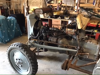

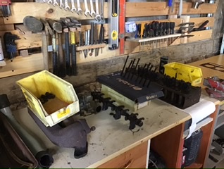

Message par alex50 » 10 Avr 2020, 18:30

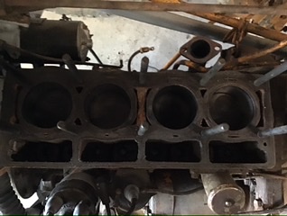

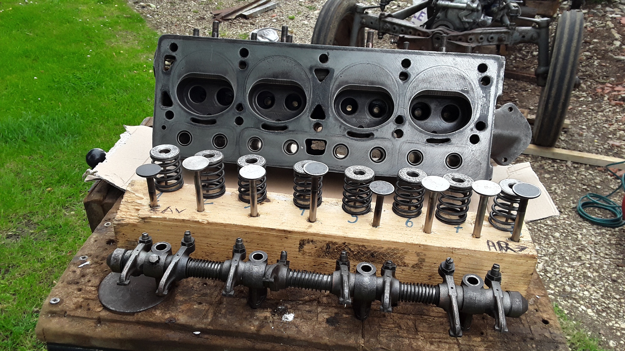

Aujourd’hui je me suis atteler au deculassage de mon tea.
Je ne vois rien sur le joint de culasse qui pourrait soupçonner une fuite. Pour autant la culasse me paraissait pas serrer de façon régulière
Quelques photos.
alex50
Message(s) : 132

Message par Fabrice ff30 » 10 Avr 2020, 19:58
Ça n est pas forcé que ça vienne du joint de culasse l eau dans l huile de ces moteurs

Re: Liquide de refroidissement dans huile
Message par Fabrice ff30 » 11 Avr 2020, 11:54
Joints d embase de chemises

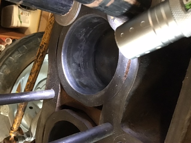

Message par alex50 » 11 Avr 2020, 12:20
Bonjour j‘ai commencé à nettoyer mon plan de joint ce matin. Et la j’ai remarqué qu’ une de mes chemises était marqué. Une des deux qui était grippé. Maintenant ma question est la suivante :
Doit je envisager une réfection moteur complète ?
Ou est ce que je peux changer que la chemise abîmer?
Merci d’avance pour vos réponses respect respect
alex50
Message(s) : 132

Message par Fabrice ff30 » 12 Avr 2020, 16:53
On peut tout faire mais c est surtout que veux tu faire avec ton tracteur?
1 chemise c est possible... tu auras une bonne compression sur 1 cylindre...
Par contre... tu peux aussi nettoyer l intérieur de ta chemise.. honoir elle est peut être récupérable
Ensuite... 1 joint de chemise c est lié à 2 chemises....
vu que tu as ouvert... autant faire toutes les embases ça serait dommage que ceux que tu n as pas fait maintenant de mettent à fuir ensuite

Message par alex50 » 12 Avr 2020, 22:02
Bonsoir Fabrice
Merci de ta réponse. J’avais aussi pensé à déglacer mon cylindre pour voir. Et en même temps faire une segmentation complète sur les 4 cylindres. Le tracteur ne fera pas de gros travaux. Un peu de benette 3points bref de la bricole. J’attend si d’ autres avis se manifeste.
Après si le cylindre est hs il n’y aura pas d’autre choix que de le refaire mais là c’est plus dans mes compétences...
Cordialement
alex50
