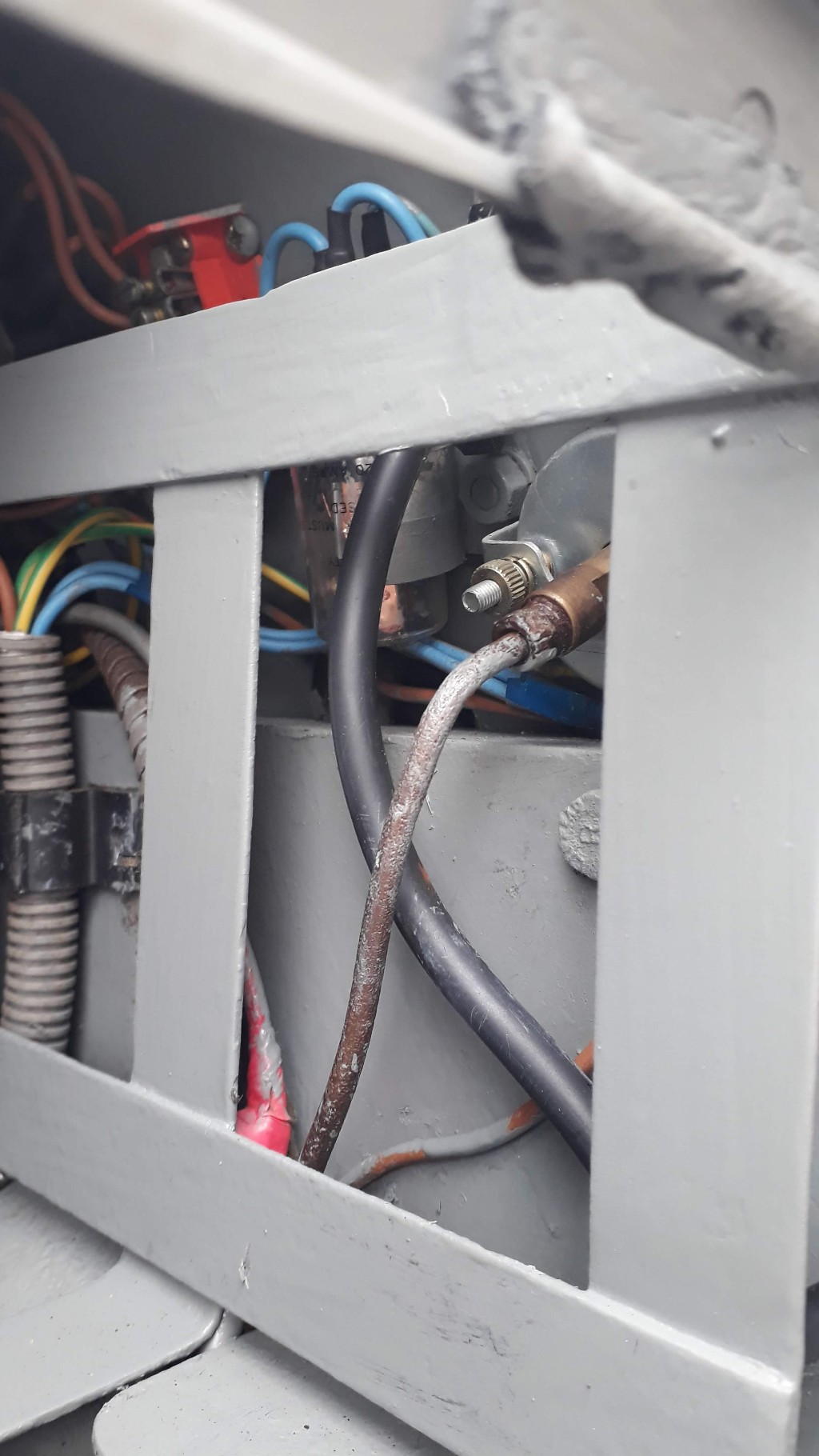

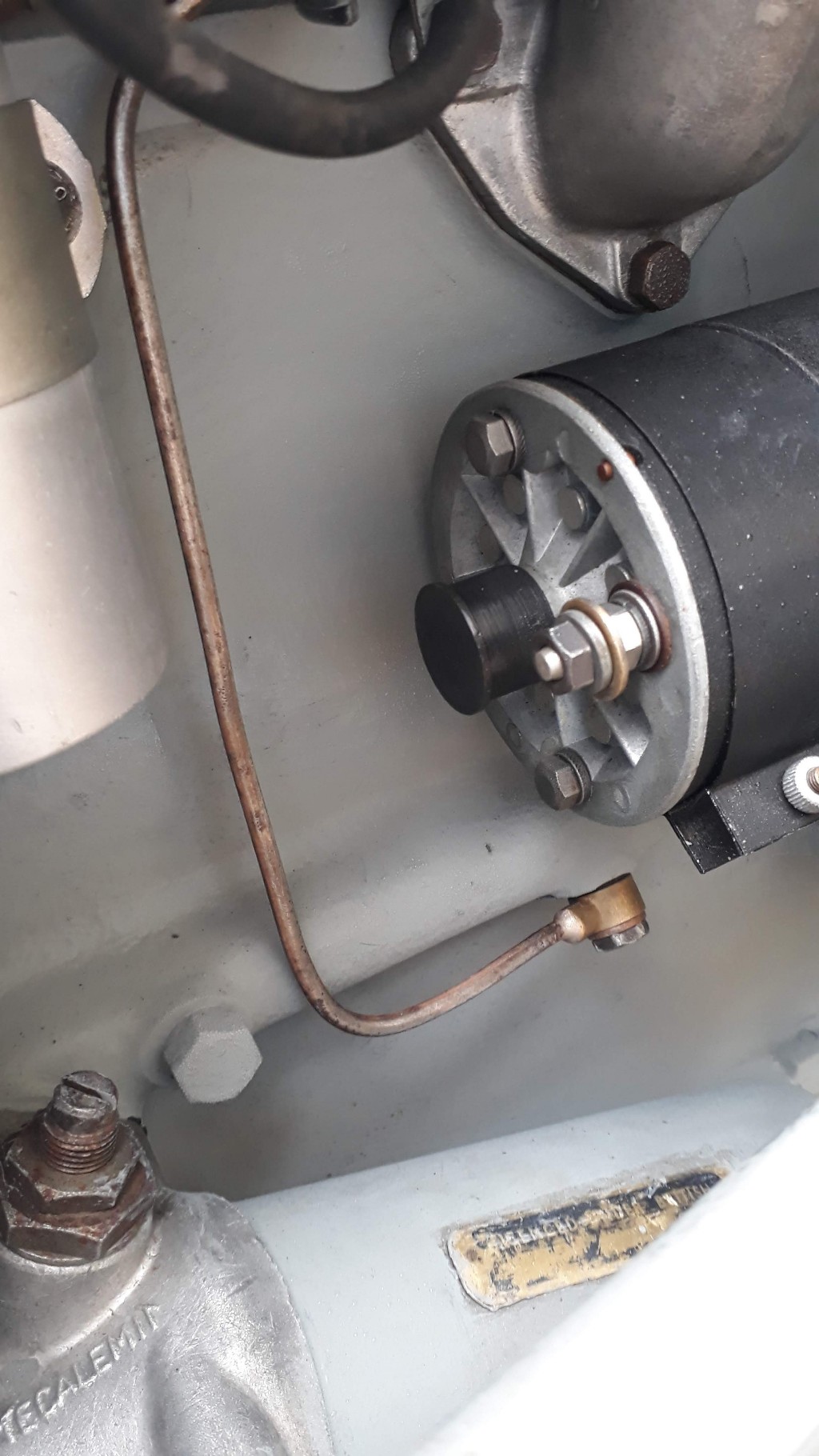

Message par patou18 » 27 Fév 2020, 12:32
La prise huile se fait sous le demarreur par boulon banjo, le tube monte vertical j'usque sous la culasse, ensuite coude, passe sous le bac batterie puis vissage par raccord au cadran.

Re: montage mano pression huile TEA 20
Message par patou18 » 27 Fév 2020, 14:12
Ha ! Au moins, ça se voit merci Massey mais pour l'instant c'est pas le sujet lol
Reste le remontage, mais vu le super temps qu'il fait OUPS !
Encore un peu de patience pour en prendre plein les yeux haha
Message par ben56 » 01 Mars 2020, 10:14
Me revoilà avec une autre question sur le même sujet.
Le tube qui relie le bas moteur au manomètre huile, ou est-ce que je peux le trouver ?
Message par loup blanc » 01 Mars 2020, 11:49
Chez tracteur bits en france ou agriline en Angleterre.
Bon dimanche Denis
loup blanc
Message(s) : 156
Message par Massey 37 » 01 Mars 2020, 15:09
Je pense que la réponse de Loup Blanc est bonne mais sans avoir vérifié je pense que la vis banjo qui va sur le moteur va être plus difficile à trouver. La solution : une casse type "shop agri" ou alors des sites Anglais du type Silver fox tractor spares ou Tractorstoreuk qui sont en général bien achalandé sur ce type de pièces.
