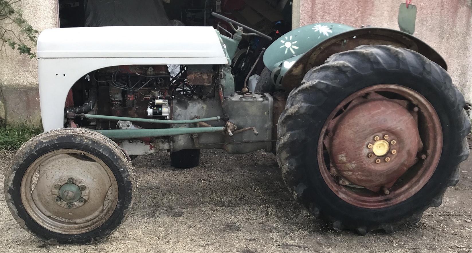

Bonjour tout le monde, j'ai un souci, mon tea 20 a de la fumée qui sort part le reniflard.
J'ai refais le jeu au soupapes contrôlé les niveaux à plusieurs reprise il ne consomme pas d'eau ou d'huile, je pense à la segmentation qui est vieillissante.
Il démarre très bien à froid comme à chaud
Bon il va pas tarder à être repeint car l'ancien proprio c'était laché mdrr
Quelqu'un aurait'il une petite Idée ?

Fumee reniflard...... 100% segmentation hs
Voir les exemples sur le forum mais ca veut dire refection totale, segments pistons chemises’ coussinets et paliers et joints. La culasse meritera une attention car il est rare que les soupapes d echappement soient bien etanches a cet age la
