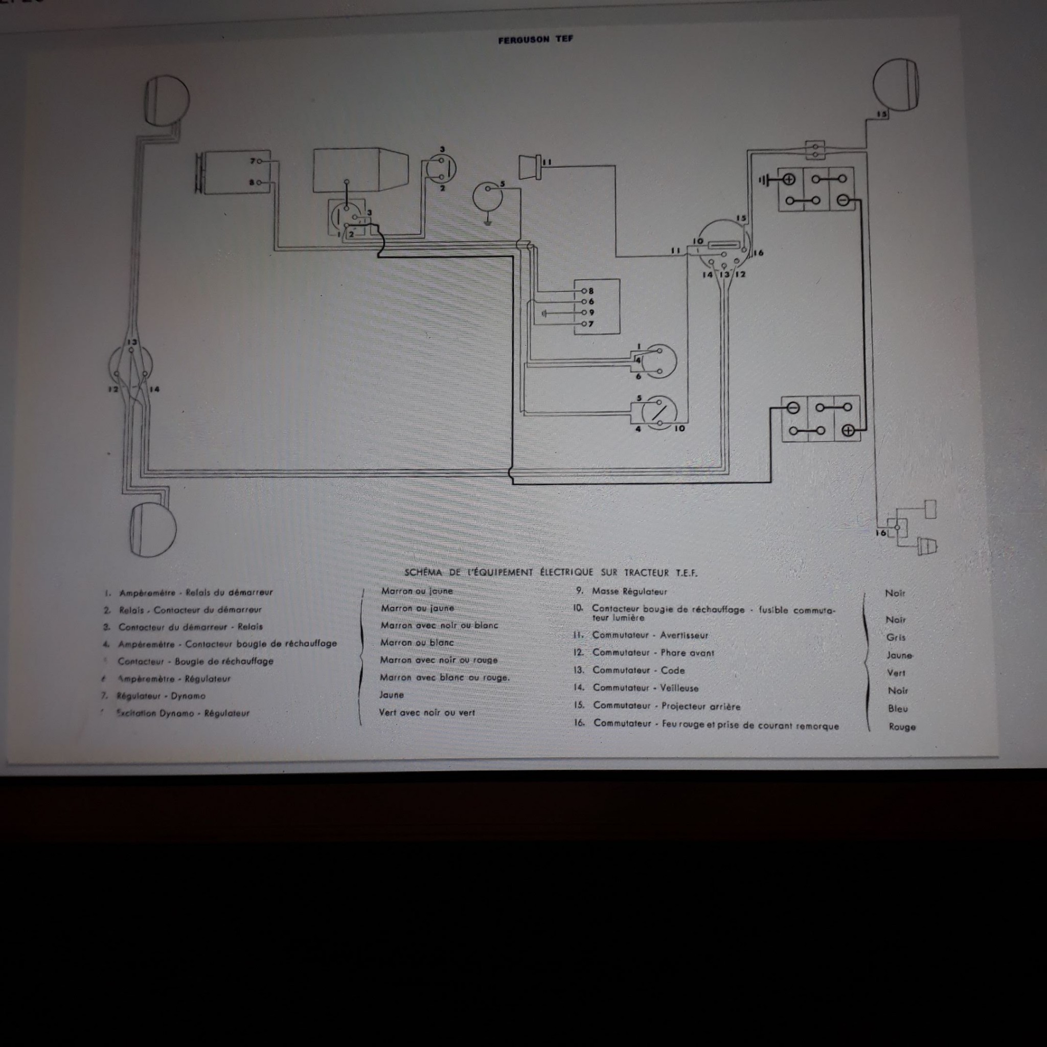

Bonjour JE
Si ça peut te servir ! Ce n'est pas le FF30 diesel mais le TEF 20 le schéma te montre le circuit en 2 batteries de 6V
Te suffit de te baser sur 1 seule batterie de 12 Volt Je pense que le plan des circuits doit être le même que pour le FF30DS

Merci beaucoup je panse pouvoir faire avec au moin j’ai une base
