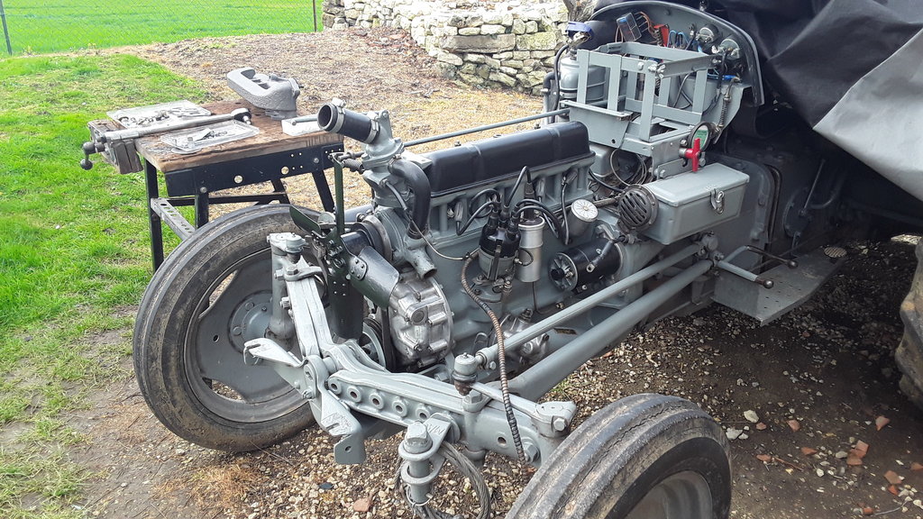

J'essaie avec un ami de remettre en route Hansi un TEA Coventry qui était parti depuis quelques temps chez un voisin pour déblocage du moteur et remise en route ( voir post spécifique sur le sujet)
Le mécano en herbe ayant fondé une entreprise à Nantes a du laisser Hansi en plan, aussi je l'ai récupéré sous mon abri et on va essayer de le finir.
Le moteur est débloqué ( culasse de recup) mais maintenant tout reste à faire et nous avons un gros problème.
Avant de le donner au voisin on a essayé de le débloquer en essayant de faire tourner le moteur avec une manivelle sur-dimensionnée et on a cassé la noix d'entrainement.
On va reculer le train avant pour accéder au bout d'arbre et essayer d'extraire la partie filetée qui est restée en place.
une fois sortie il fait remettre une "vis" ou une noix ( pense pas que cela se trouve...) pour tenir la poulie .
Ma question: est-ce que quelqu'un connait les caractéristiques de la noix : diamètre, filetage etc.? ( rien dans l'éclaté que j'ai sous la main)

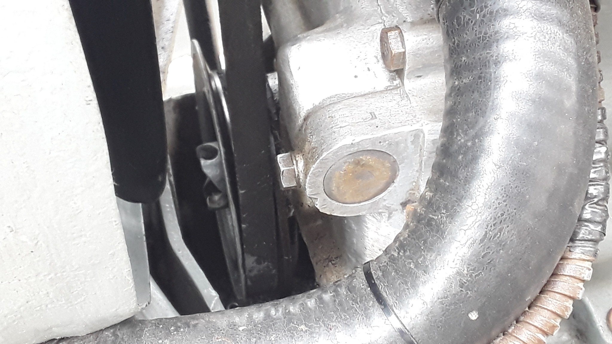

Message par patou18 » 16 Juil 2020, 15:07
Vu plus en profondeur,
Diamètre entre 35 et 36 mm a 4 dents
C''est bien l'entraînement manivelle sur la poulie ? Mais, c'est pas moulé d'une seule pièce la poulie et la noix ? Le maintien du tout vissé avec un écrou dans le creux de la noix ? Pris dimension, pas facile, j'ai trouvé au pied à coulisse env 35.5 mais ! entre 35 et 36 mm extérieur.
Et trouvé en occase ensemble poulie/noix. Pensais pas que ça pouvait cassé à cet endroit !

Message par SEPPI » 16 Juil 2020, 18:40
Merci Patou, mais ma question était sans doute mal posé.
Je ne cherche pas les dimensions du devant de la noix mais du pas de vis dans l'arbre.
C'est la noix qui tient la poulie en place.( en principe)

On ( mon ami et moi) vient de tomber l'avant de Hansi pour accéder à la poulie. Elle est sortie facilement, puis le bout de boulon cassé aussi. (1h45...car il y avait du grippage!)
C'est bien du 5/8 petit filetage.( merci Fabrice)
Mon ami va essayer de ressouder la noix sur le bout de boulon , si cela ne marche pas on met un boulon "ordinaire " 5/8.
Il faut simplement s'assurer qu'on puisse tourner le moteur pour refaire si nécessaire le réglage du delco et trouver le point zéro.

Message par SEPPI » 31 Juil 2020, 15:44
Il y 3 jours mon ami a remonté le train avant de Hansi ( je l'ai un peu assisté...)
J'avais acheté un boulon 3/8 UNF sur Internet sur un site de PdR pour tracteurs anciens.
Eh bien ce boulon ne rentre pas dans le "trou" taraudé du vilebrequin.
On peut commencer à le visser un peu puis il bloque.
Mon ami m'avait réparé la noix d'origine (soudage par le devant de la noix) et on a comparé les deux avec un pied à coulisse de mécanicien (hérité de mon père)
Au niveau du filetage il y a une très légère différence : si on bloque (il y a une vis pour cela) le pied à coulisse sur la vis 5/8 UNF , la noix d'entrainement passe dans les mâchoires, il n'y a pas grand-chose mais le dia au niveau du filetage est plus faible.
Maintenant si on regarde de près le filetage, on s'aperçoit que le filet sur la noix "avance" légèrement plus vite que celui du boulon acheté: le pas n'est pas le même.
N'ayant pas de docs sous la main on a arrêté là nos investigations et remis en place dans le trou taraudé la noix d'origine.
