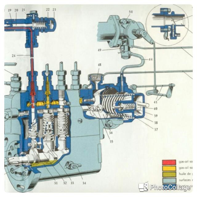

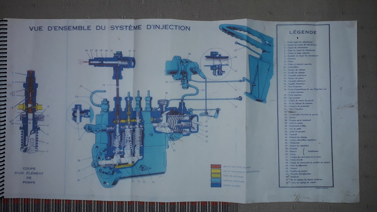

Message par bruno tacq » 25 Oct 2020, 20:50
Bonjour Thierry, tous,
Voici ce que j'ai sur la pompe d'injection, la photo du schéma complet et en scanne pdf avec les pages du manuel d'atelier qui vont avec.
En espérant avoir pu d'aider.

Re: Pompe, membrane et +++
Message par ThierryFF30DS » 28 Oct 2020, 18:13
bruno tacq a écrit:Bonjour Thierry, tous,
Merci Bruno, j'analyse tout ca.
Thierry

Message par ThierryFF30DS » 29 Oct 2020, 12:05
Bon, aprés une grosse purge le 4 cyl démarre et régule nickel yesss
Par contre j'ai vidangé la pompe et il n'y avais que du fuel dans la cuve :shock: comment fait-on pour la purger complètement :?: :?:
Car en dévissant le papillon 34 il en reste encore :!: et surtout quel est le niveau maxi d'huile à réinjecter :?:
En fait les avis diffèrent largement, pour certain le papillon indique le niveau maxi de l'huile de pompe et pour d'autres, il s'agit d'un orifice de vidange et le niveau maxi est le mini de la trappe de visite :shock:
