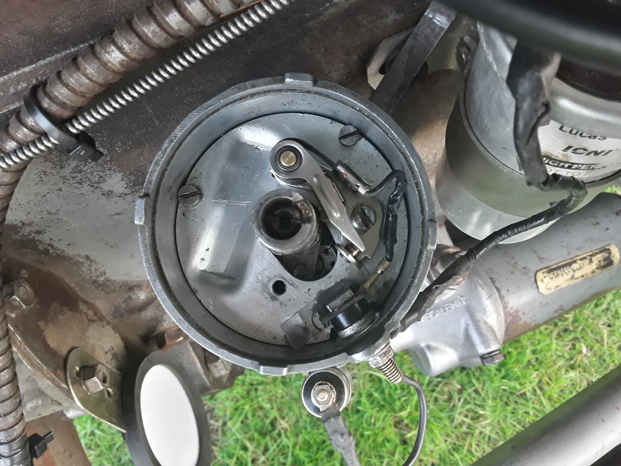

Te mets l'intérieur de mon allumeur LUCAS attention, ce n'est pas le rupteur origine, bricolage de l'ancien proprio, plaque origine, mais il a percé pour mettre un rupteur standard. Suite à ma panne indiqué plus haut, tu pourras remarquer le petit carré plastique mis sous la pièce carré en métal. Touchait l'intérieur et de là mauvais contact, pas beaucoup de jeu entre les 2 parties.
Petit carré de plastique dur pour meilleur isolation du passage à travers l'allumeur.
Bon week-end
