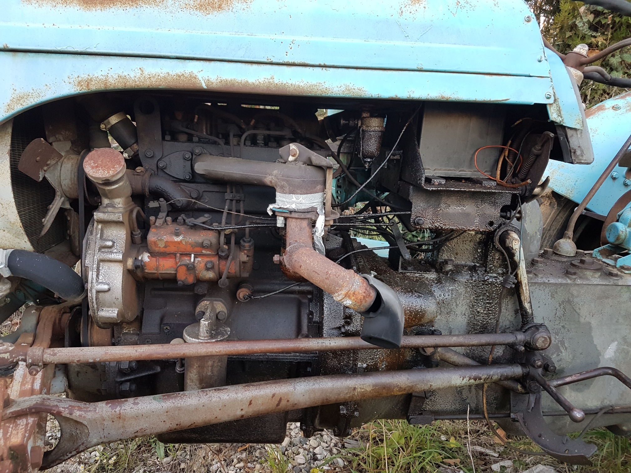

Bonsoir à toutes et tous,
je suis en train de travailler à l'adaptation d'un moteur présent sur un TEA20 (rien qu'en écrivant ces mots, je sens arriver la volée de bois vert, au regard de la thématique du forum où je me trouve...) sur un MF 835.
En effet, le 835 est plus adapté à mon activité que le TEA20, bref bref bref, je suis quand même sur ce forum, car vous êtes des spécialistes du te 20, et que vos précieux conseils vont certainement m'aider.
Merci de vos avis et retours !
Stéphane.

bah il y a eu une adaptation perkins a l epoque alors ca doit etre jouable
...sur la photo, l'échappement a l air....symbolique ! :-)

Salut oui tour est possible âpres faut que la cloche d'embrayage corresponde l'arbre de boîte etc. J'ai vu un vieux massey monter avec un moteuro de Citroën HY. Comme quoi...
Bon courage en tout cas

Un Perkins sur un 835... c est naturel
N oubliez pas qu en Angleterre les fe 35 ont très rapidement étaient équipé avec
Chez nous ce fut qlqs années après... avec le 37... donc oui ça sera faisable Pour ton 835 avec qlqs pièces d adaptation

bon mais la c est un TE ...mais ca doit pas etre hyper different
