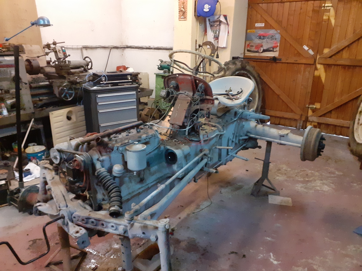

Message par eric03petitgris » 16 Jan 2021, 23:53
Voici la photo du 8n,le moteur est débloqué
