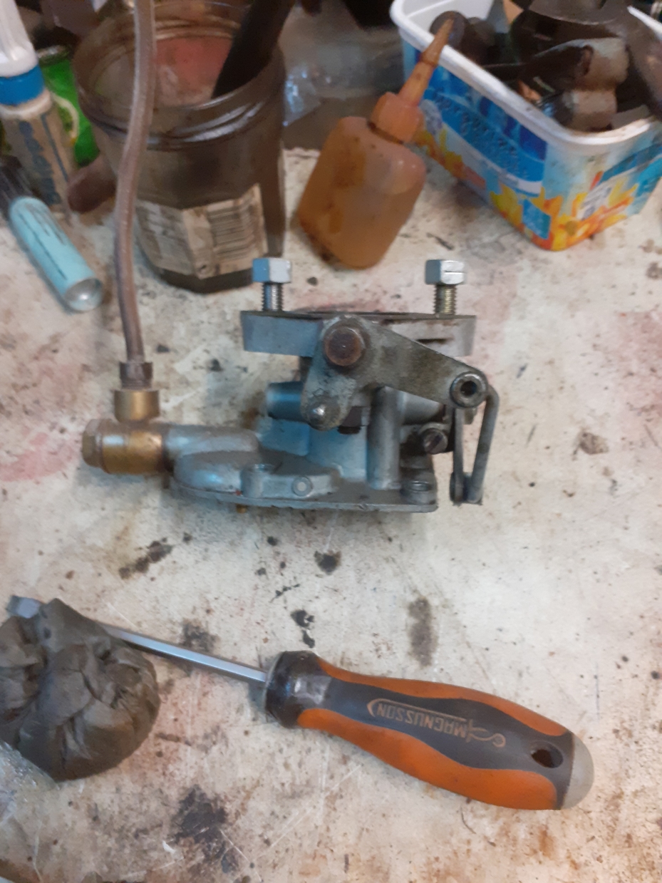

Message par eric03petitgris » 09 Fév 2021, 23:57
Quelque connait il ce carburateur??,c est un Solex mais je ne sais pas le modèle.Il n y a rien de marqué sur la carburateur.Je cherche des pièces,le tube d émultion est cassé? Merci de vos renseignements

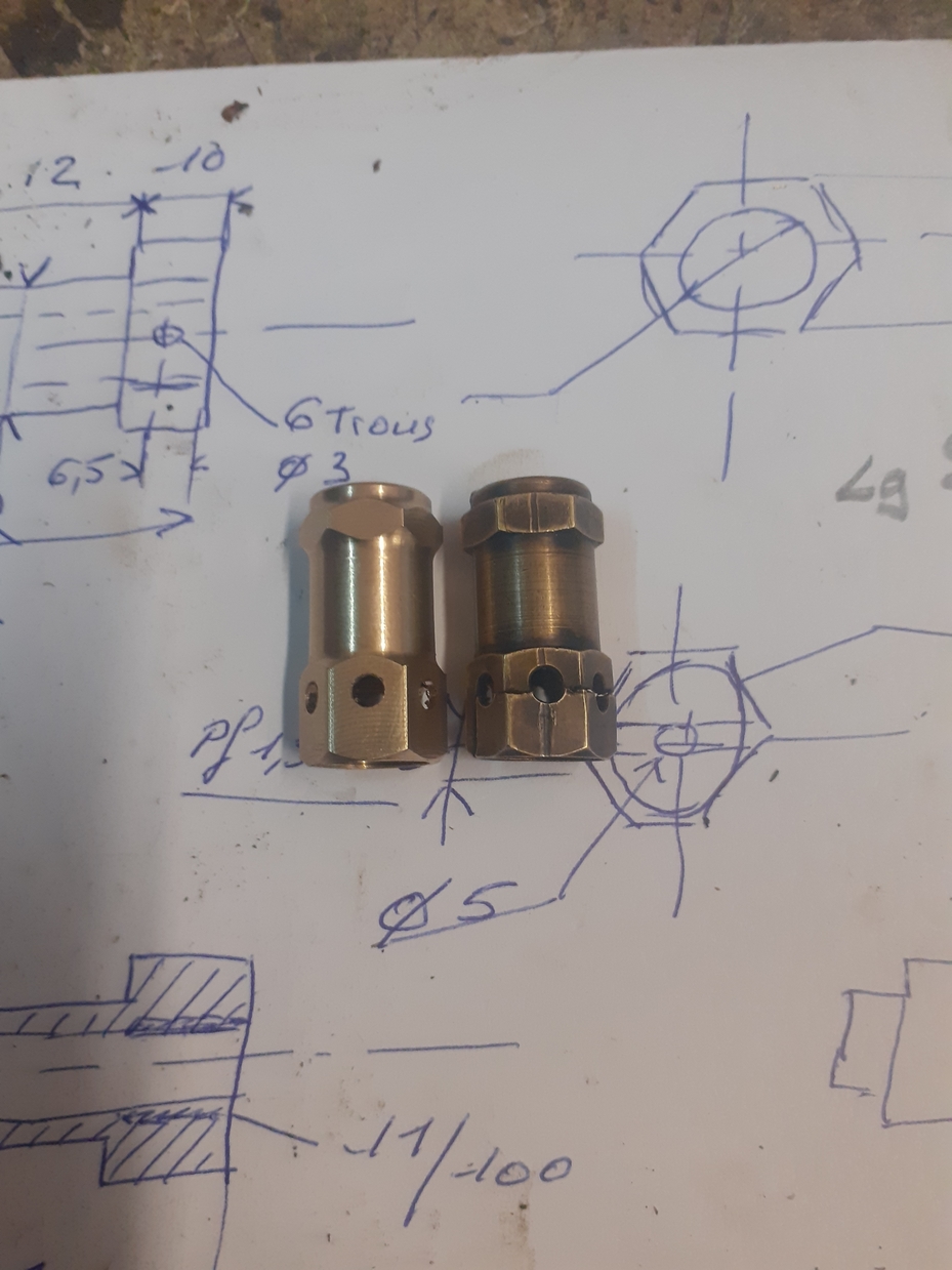

Bonjour a tous,
Ne retrouvant pas le modèle du carburateur je vais être obligé de refaire la pièce cassée. bonne journée

Message par eric03petitgris » 12 Fév 2021, 09:37
Le perçage ne pose aucun problème.Ce qui me gênais c est le filetage, je pensais que c était un pas spécial.c est juste du 12 au pas de 100 donc courant.Bien sur que nos vieilles machines peuvent revivre.J ai fais des pièces beaucoup plus compliquées pour des copains propriétaires de voitures anciennes.

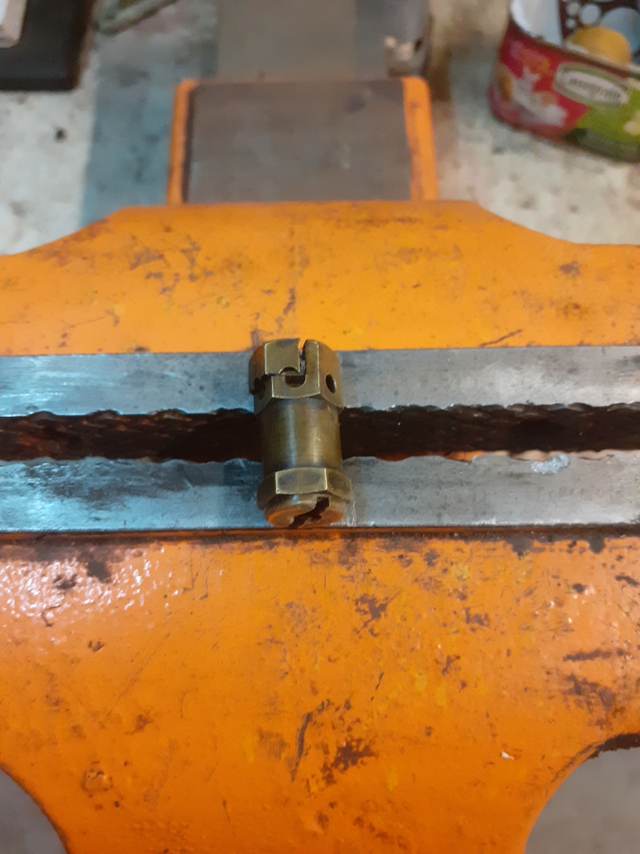

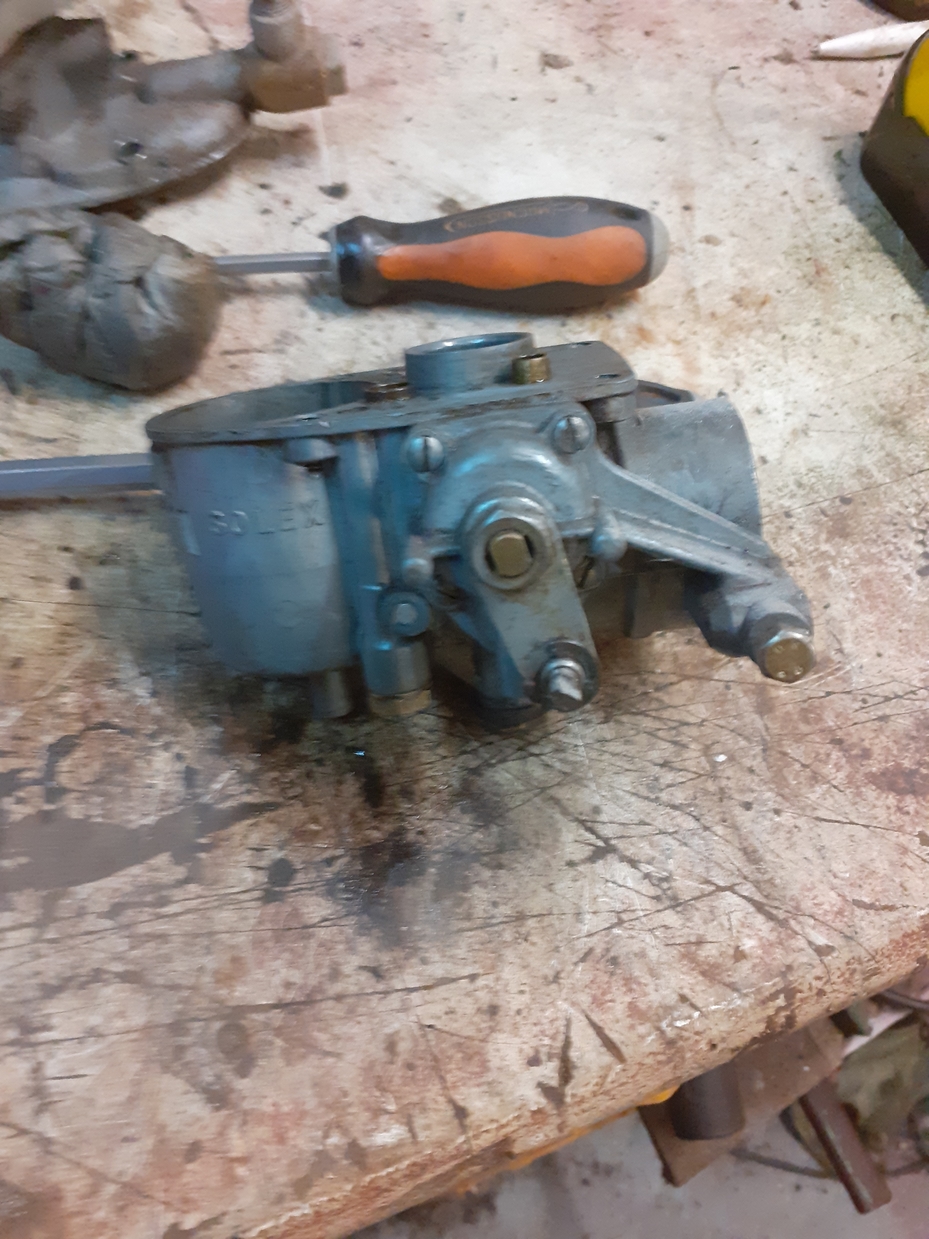

Message par eric03petitgris » 18 Fév 2021, 00:02
La pièce est terminée et remontée dans le carburateur.

Message par Massey 37 » 18 Fév 2021, 08:38
Bravo ! J'aimerais avoir tes compétences et ton savoir faire et le matériel pour le réaliser.
Cela permet de sauver ce qui pour moi parait mort. Maintenant , j'espère que tu n'as pas fait cela pour rien et que ton carbu va fonctionner.

Message par eric03petitgris » 18 Fév 2021, 17:55
merci pour vos compliments ça fais plaisir.Ce n est pas compliqué comme usinage.J ai essaye ça tourne bien, sauvé encore pour une fois. 200 ch au roues arrières
