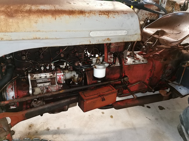

bonjour à tous
hier séance premier nettoyage au karcher on commence à y voir plus clair.
ensuite
bon Je parcours le forum pour avoir un max d'infos.
dans tout les cas la première chose à faire lui remettre une batterie.
lorsque je suis allé voir le vendeur il avait essayé de le démarrer avec un booster et le moteur tournait "libre". je me suis aperçu que le décompresseur était en mode total.
piste à creuser. surtout qu'il me l a vendu avec soit disant plus de compression moteur hs??
bon j'avance pas beaucoup car suis en béquilles en ce moment suite chute
merci
Re: début de restauration FF30DS
Message Publié : 03 Juin 2021, 09:42
par Fabrice ff30
Sur ta photo il est décompressé... donc si la manette est ok... le diagnostic du vendeur serait erroné si il a fait des essais avec la manette dans cette position ... mais c est une bonne nouvelle pour toi.... le tracteur devrait démarrer dès lors que la manette sera dans la bonne position

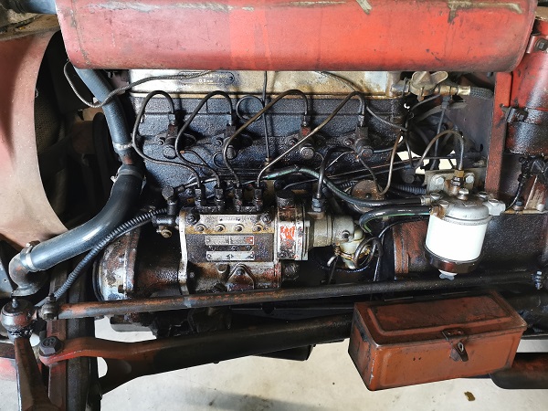

je poursuis la rénovation de mon FF30DS.
j'ai refait mon bac à batterie avec de la cornière.
je l ai redémarré et tout d un coup il a commencé à hoqueter, puis caler.
j'ai démonté tout le circuit d alimentation de gasoil et je me suis aperçu que dans le robinet en dessous du réservoir il y avait un genre de caramel mou qui obstruait tout.
nettoyage et tout est bien reparti.
je vais faire la vidange moteur et changement filtre à huile et gasoil .
est ce que je peux mettre de la 15w40 dans le moteur OU il faut trouver absolument du SAE30 ?
sur le porte filtre gasoil qui n est pas d'origine j ai une référence de filtre VAPORMATIC VPD 6095, est ce que je peux trouver un équivalent AGCO PARTS ?
