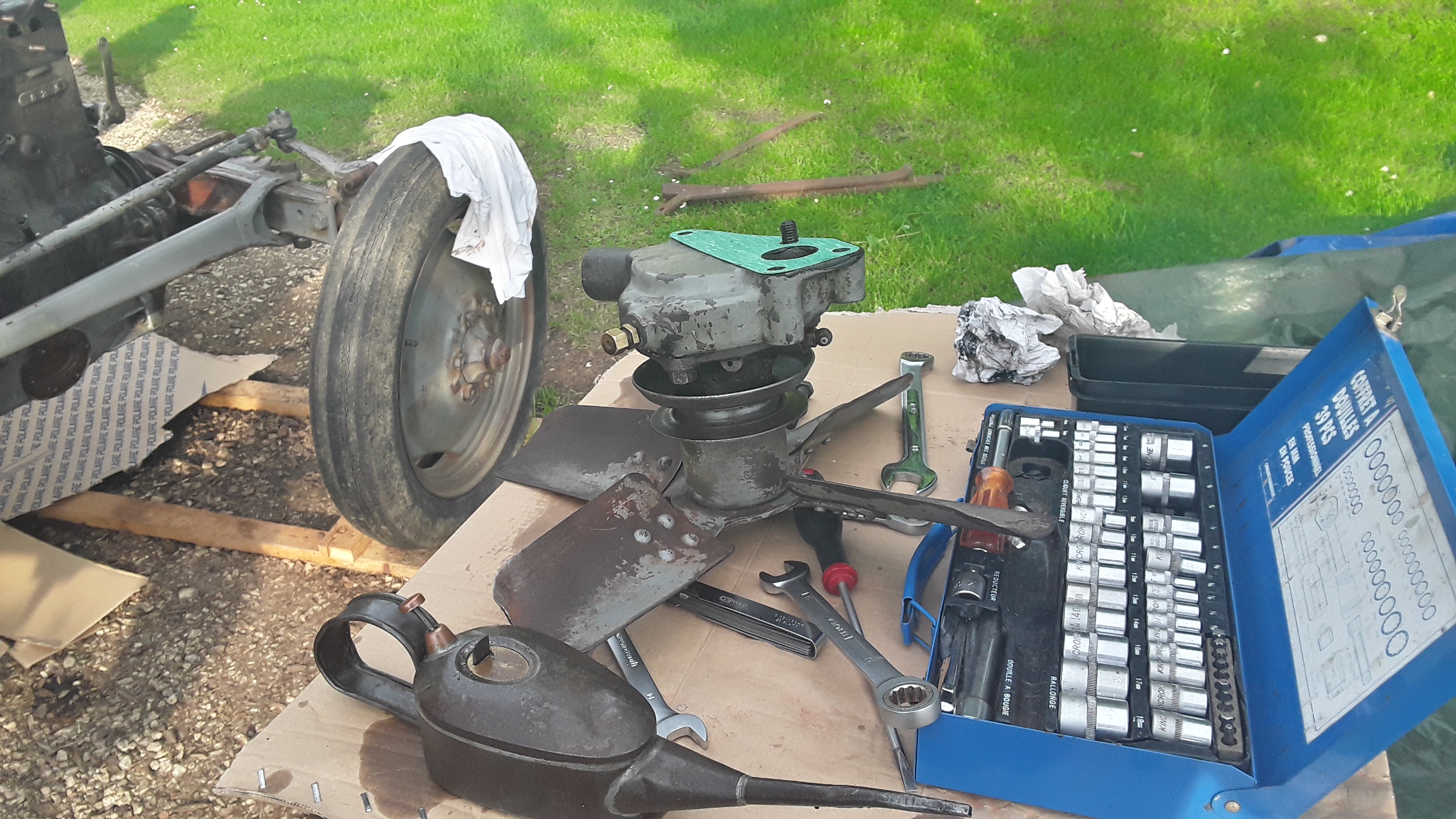

Je remplace la pompe à eau qui était en passe de gripper complètement et dont le roulement "grognait" sur mon TEA.
Petite question dont il me semble la réponse va de soi mais qui sait ! Le trou que l'on voir sur le corps de pompe derrière les aubes vers le haut ou vers le bas ? Le trou était vers le haut sur celle que je viens de démonter ce qui peut expliquer le problème, la micro fuite au presse étoupe venant remplir l'espace libre autour de l'axe et couler dans le roulement en sortie.

Le trou en bas.

Merci Denis. C'est bien ce que je pensais et c'est logique. Je pense que la mauvaise position de ce trou a provoqué la mort de ma pompe pour la raison évoquée dans mon message, le chemin de bille et les billes de la pompe sont complètement rouillés.
Je l'ai mise en peinture cette après-midi et prévois de la monter demain avec son joint neuf pour terminer la remise en route laborieuse du TEA en 2021...

Je ne connaît pas les pompes a eau de remplacement actuelles, mais j'aurai pensé qu'il y avait 1 seul sens de montage. Sur ma pompe, un léger jeu, mais pas de fuite, donc laissé en place et tourne sans bruit, pas jugé utile de la changer.
Sur ta pompe origine, le trou est-il fileté ? Si c'est le cas, peut-être graisseur manquant, l'eau est rentrée.
Massey bon courage pour la suite, soit confiant et annonce nous de bonnes nouvelles pour ces prochains jours yesss
Pompe origine après ouverture pour gratter l'intérieur et changement des joints.
À droite le graisseur et le bouchon laiton pour la vidange. Le trop plein de graisse ressort par un trou à l'avant, on voit le petit trou sur le bossage juste avant la poulie.

Sur mes tea et le ff30 le graisseur est en haut et le trou en bas se sont des pompe d'origine.celle du ff3o a été refaite grâce a un kit de réparation dans les années 70. A cette époque le tracteur travaillait encore durement sur la ferme de mon père au transport de racines d 'endive pour seconder le mf37.aujourd'hui le 37 est au girobroyeur et le ff30 a la bénette.

Ci joint les photos de la partie mobile de la pompe que je remplace. Ni l'une ni l'autre ne comporte de graisseur ce qui prouve qu'elle a déjà été remplacée, les plus anciennes comportant un graisseur. Je pensais que ce trou devait porter un graisseur mais n'étant pas taraudé j'en avais conclu pas grand chose à l'époque et c'est en découvrant le roulement complètement rouillé qu'il devait servir à évacuer la mini fuite qui existe toujours plus ou moins au niveau d'un presse étoupe. Ce trou étant dirigé vers le haut la mini fuite venait irrigué le roulement qui préfère la graisse à l'eau.
