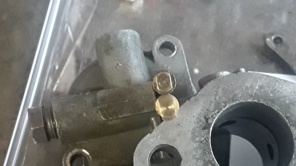

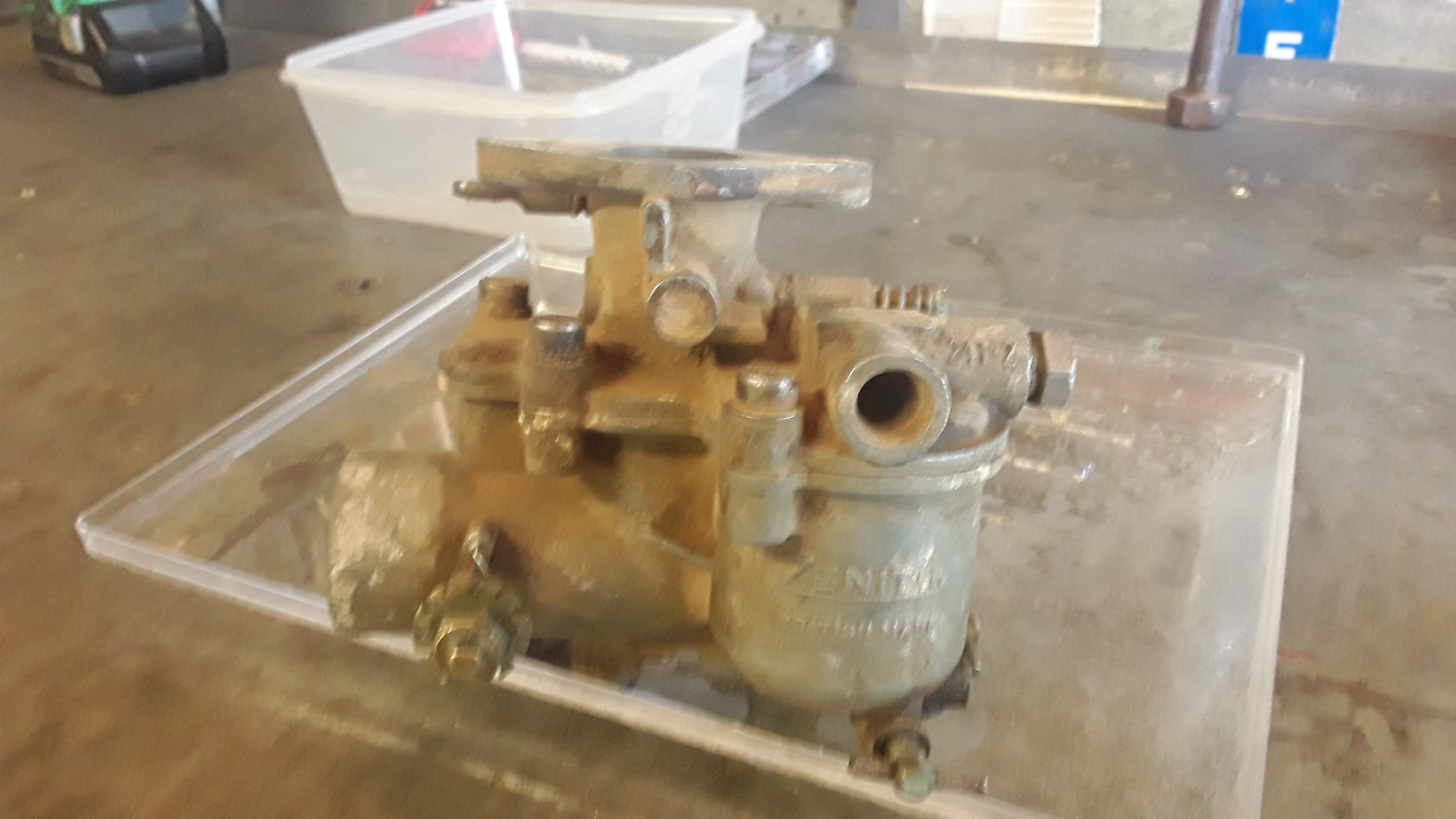

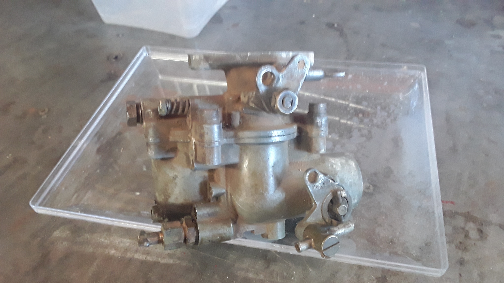

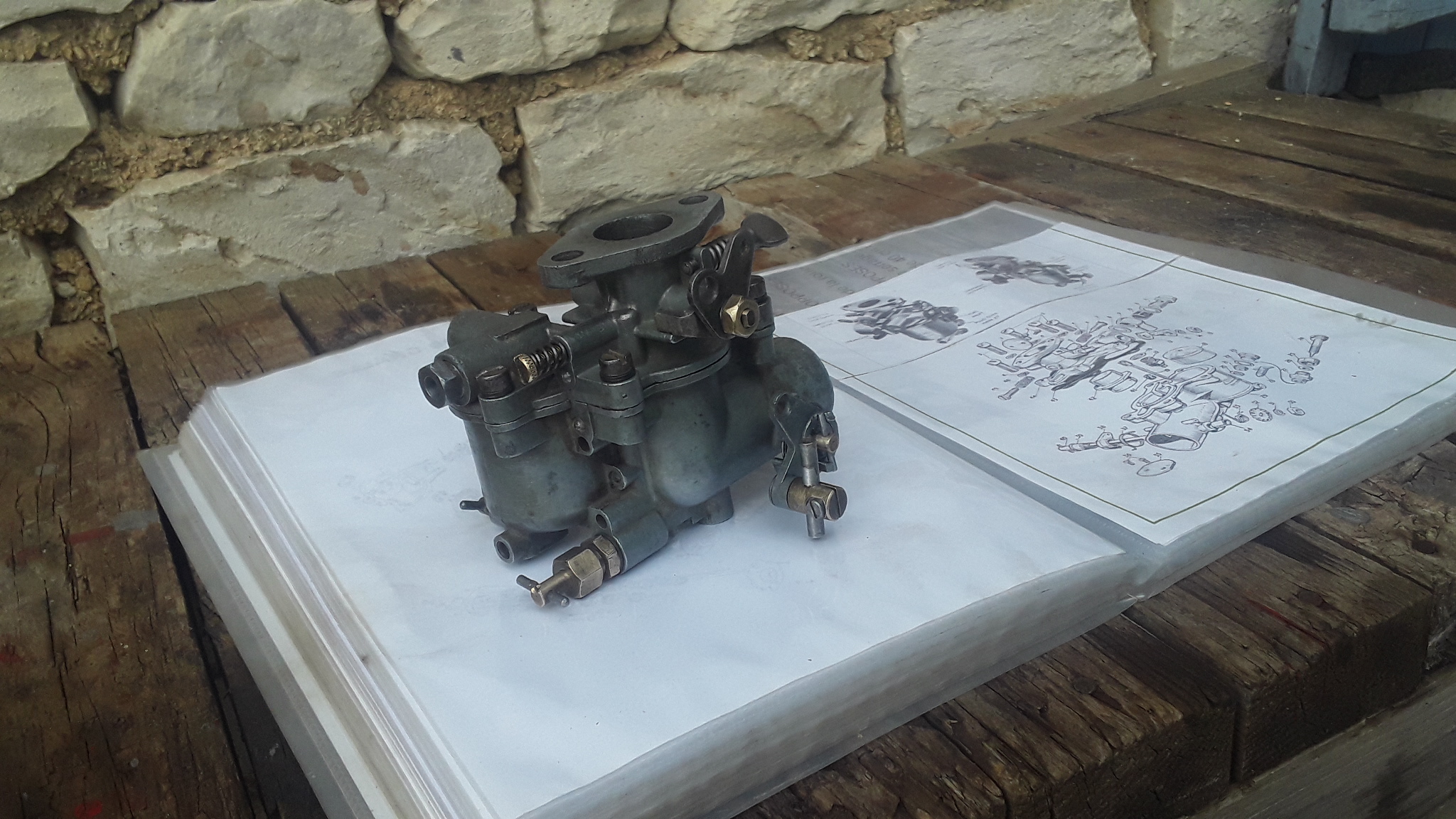

Trouvé carburateur ZENITH 24T2 origine made in england
Débit essence réglé par vis pointeau en croix réglage type standard " 2 tours "
Complet, sauf la liaison ( tige verticale ) entre les 2 papillons
Manque la tige verticale qui relie les 2 axes papillons, ouverture gaz et démarrage à froid. Sinon complet pour les principales pièces, pas de choc ni foirage de pas de vis.
Plus qu'a pré nettoyer avant le démontage complet, après ce sera remise à propre de toutes les pièces.

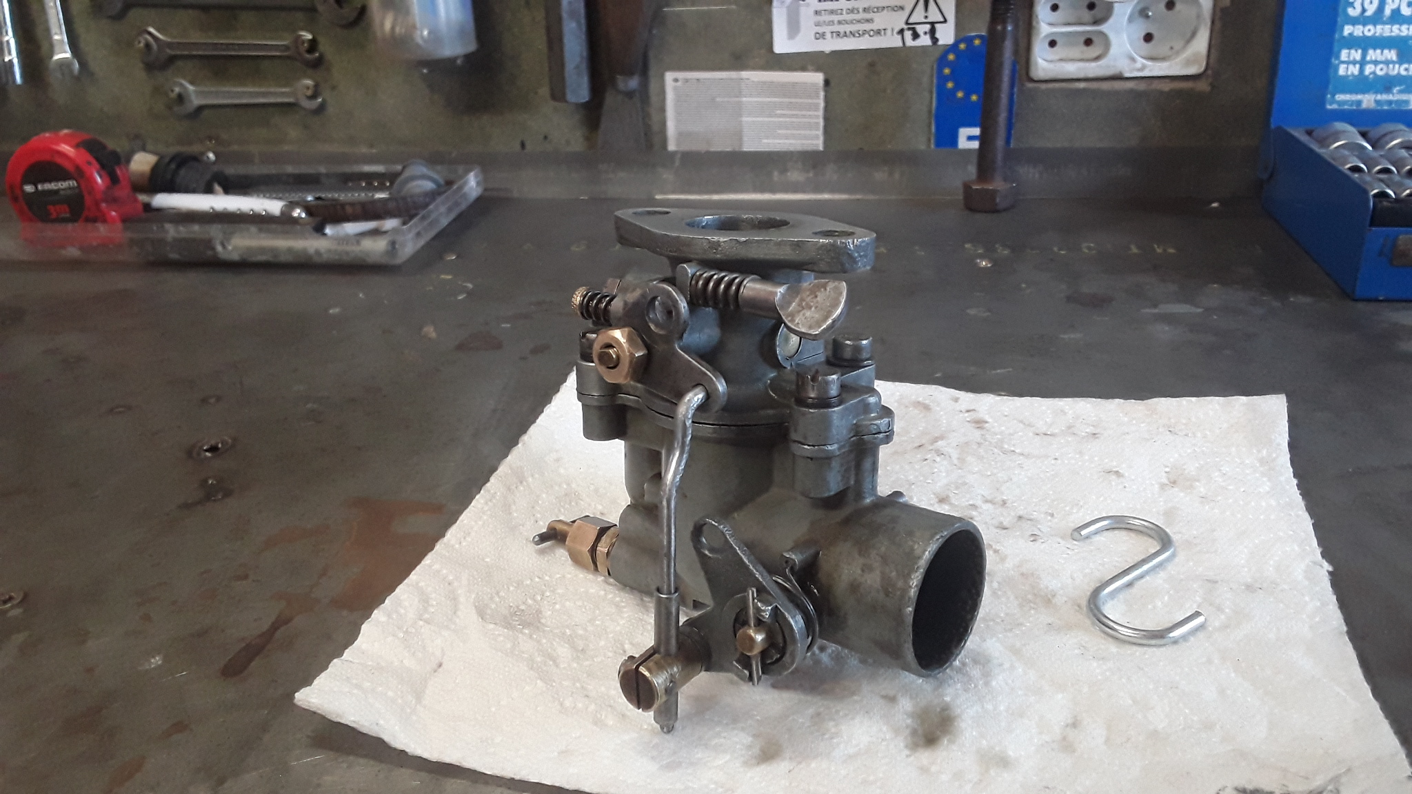

Du jeu dans l'axe volet gaz, vaudrait la peine de monter un kit réparation, à voir
C'est remonté, belle pièce occasion, surtout modèle original.

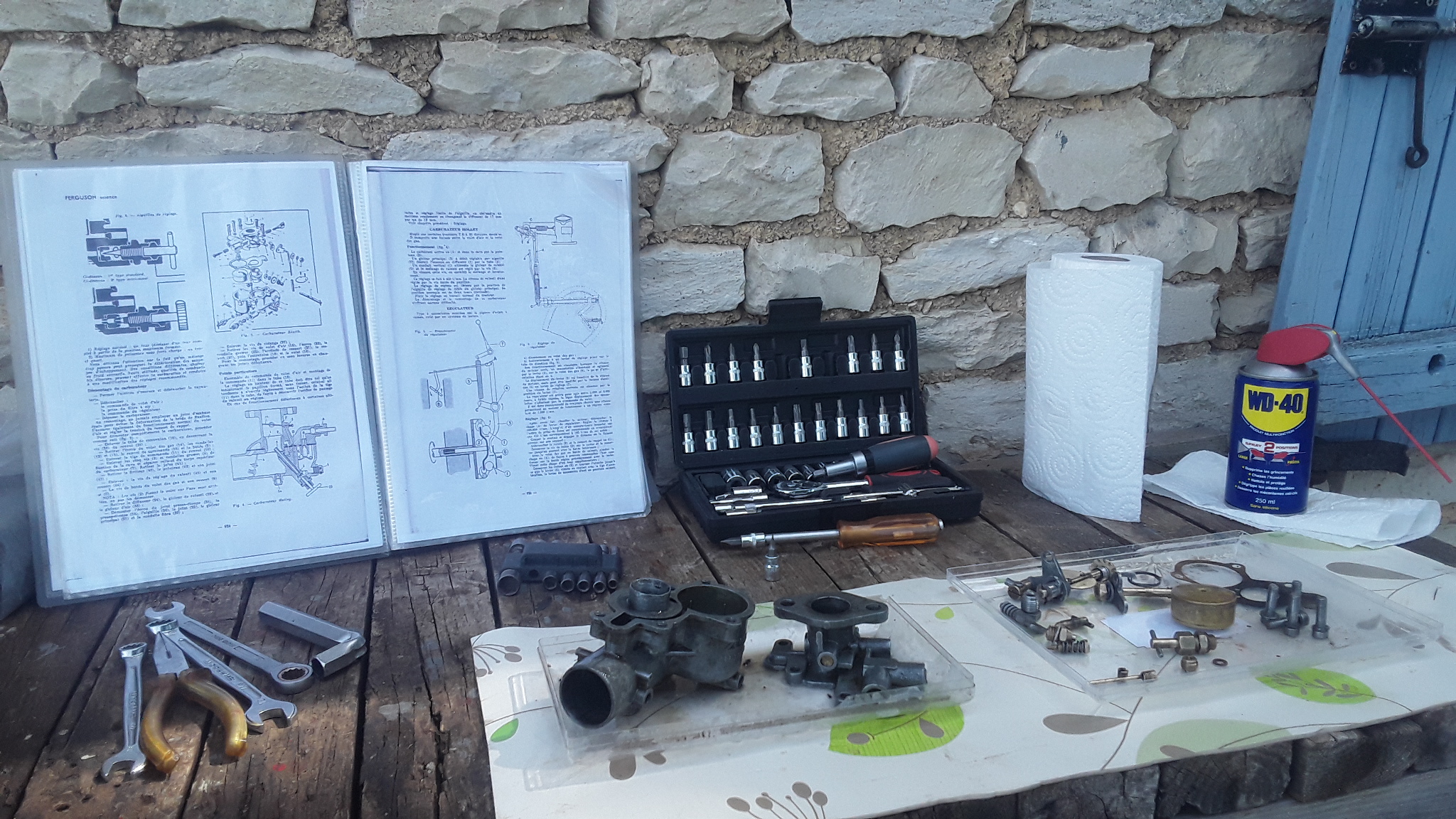

Nettoyage des pièces internes et des 2 parties du carbu.
Brossage du bâti et des petites pièces, passé le tout à l'essence et laissé la nuit trempé dans du WD40 Passage a l'air comprimé et fil de fer pour dégager tous les trous. Retrempé dans l'essence pour voir si ça passe bien partout et remontage.

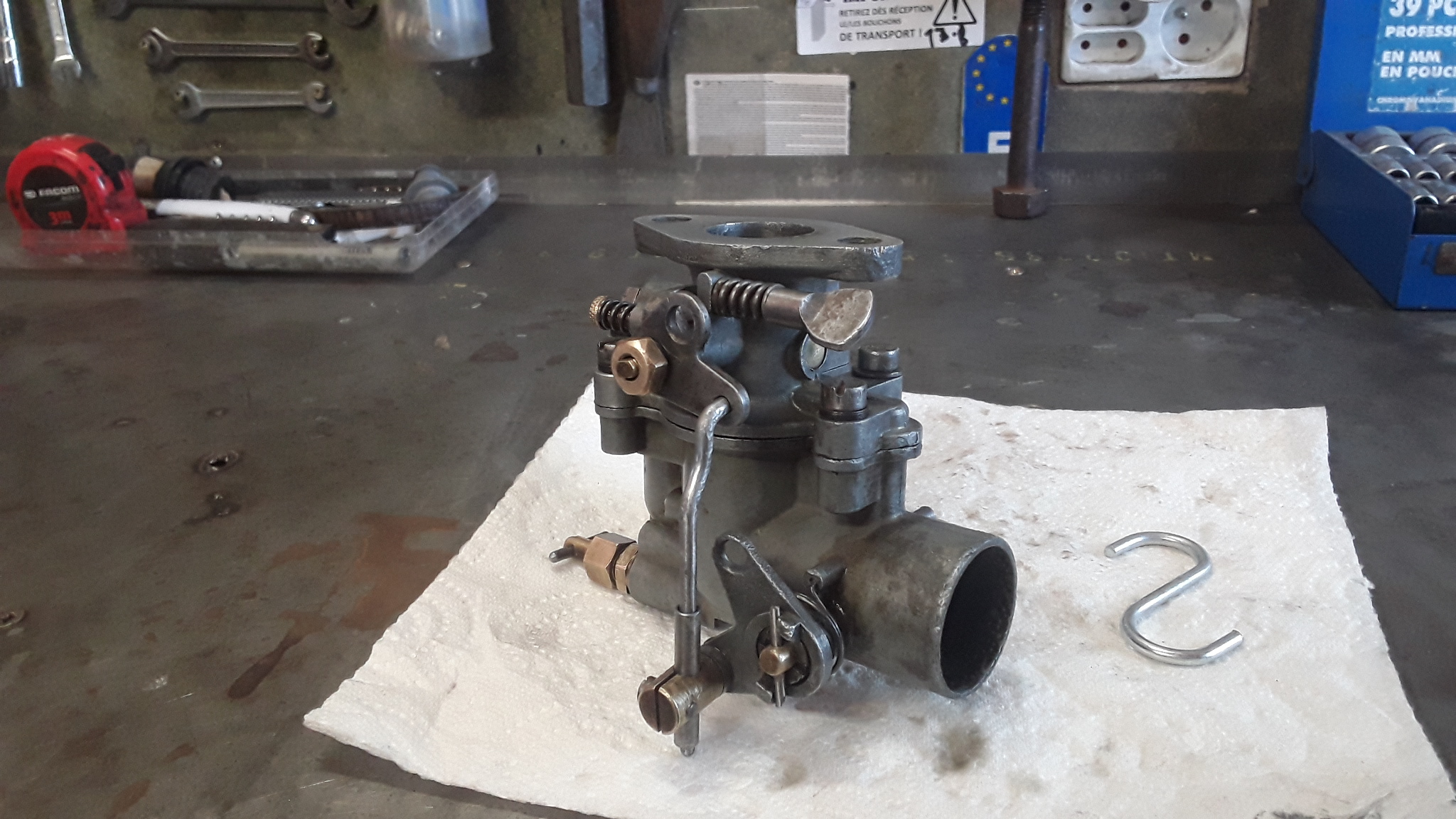

Refait tige de liaison des 2 volets à partir d'un petit crochet - S - juste le diamètre pour coulisser dans le tube de guidage de la tige sans jeu.
Quand on tire la commande starter grâce à la liaison vers le volet gaz ça ouvre un peu
plus légèrement celui-ci pour laisser un + mélange vers la pipe admission.
C'est le tube qui selon son réglage en hauteur permet plus ou moins l'ouverture du volet haut. Fait un essai remplissage ESS flotteur et clapet OK. Maintenant faut voir monté sur le FERGIE mais je crois que ça le fera.

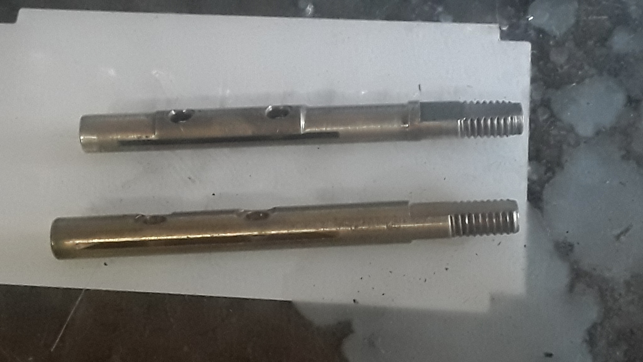

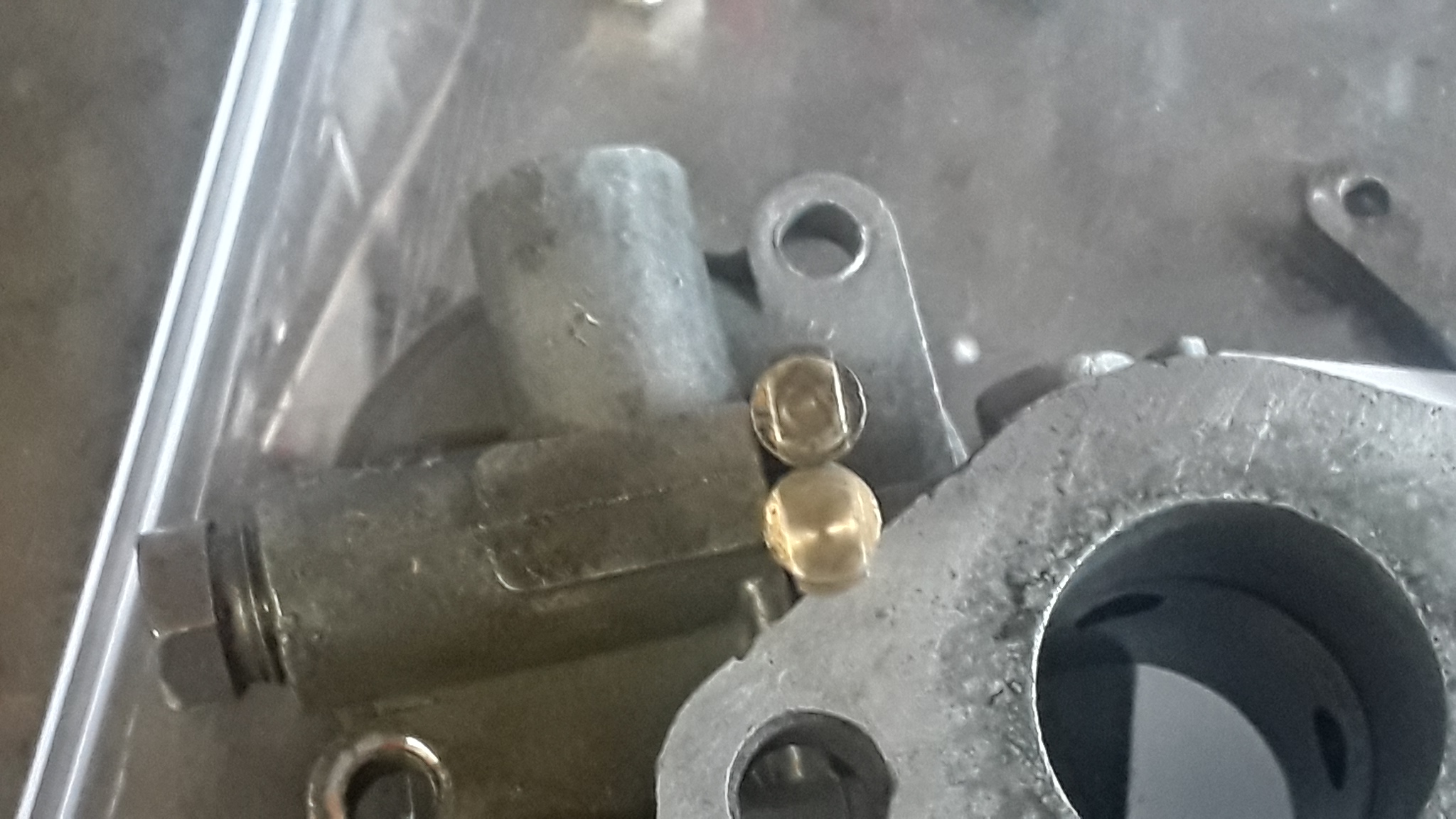

Reçu pochette de réparation ZENITH 24T-2 pour le carburateur occase ci-dessus.
L' axe origine est usé un max ! J'aurai pensé que ce serait le trou passage carter qui s'use le plus.
Petit problème au montage, les 2 plats sur le filetage sont trop gros sur l'axe neuf. Donc adaptation par petit limage des meplats, ça passait sur le pas de vis ouf !

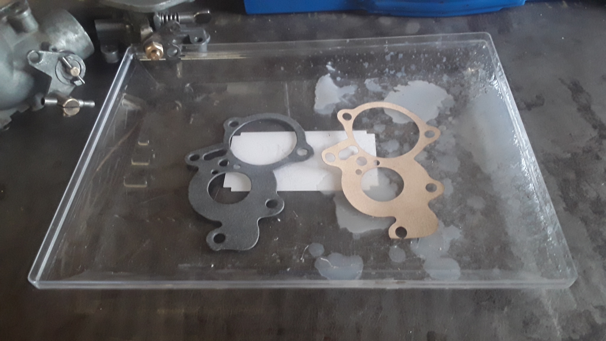

Qualité des pièces ! A gauche joint acheté UK ( pochette réparation ) a droite joint qui vient du site ebay ! 3 fois moins épais qualité " papier a cigarette " à voir la découpe du coin bas gche coupe sur le passage de vis.

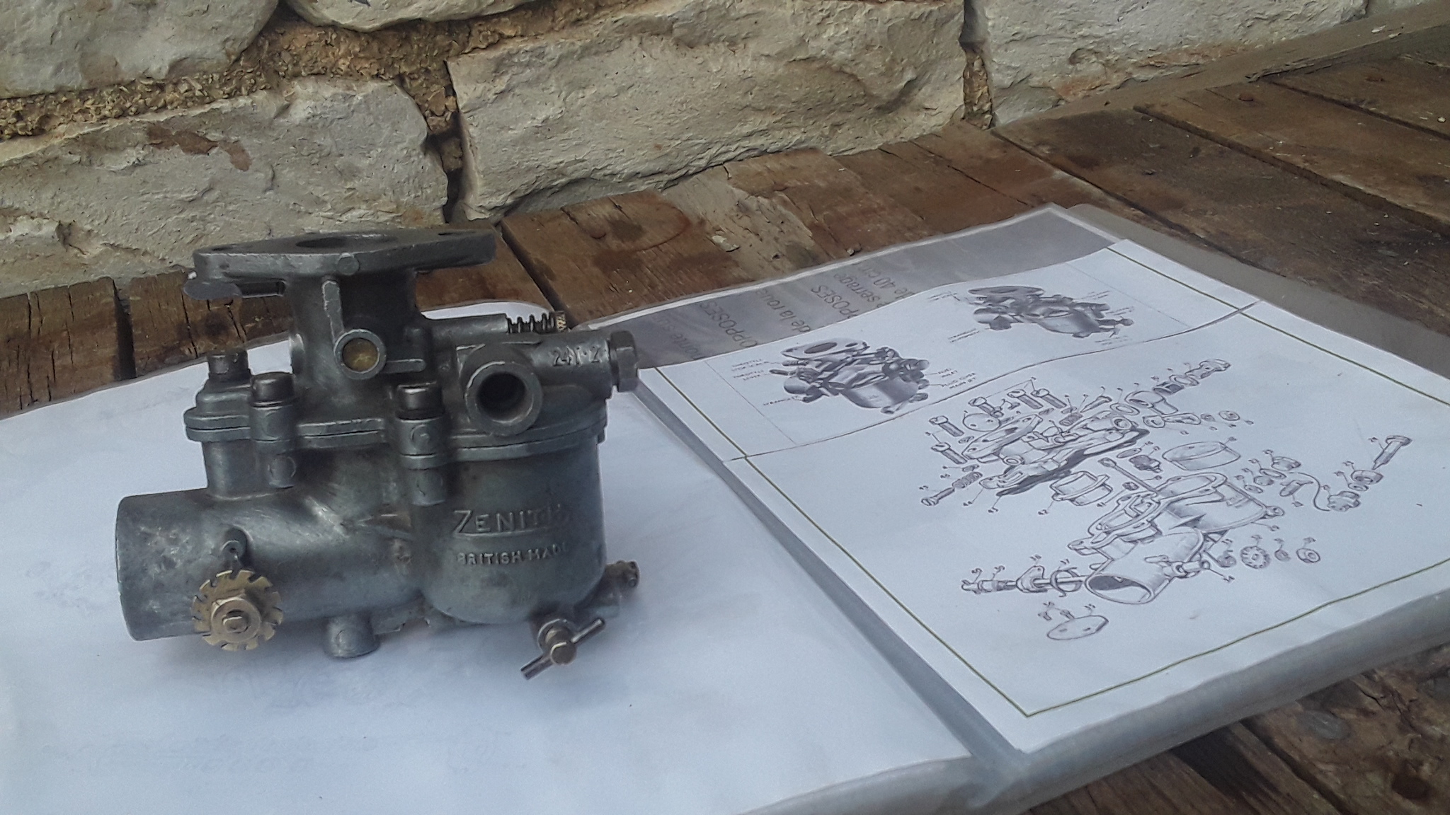

Voilà un carburateur ZENITH 24T-2 refait et origine.

J'ai trouvé un Zenith 24T2 pour remettre mon TEA à l'origine. Après passage aux ultrasons, et au cours du remontage, je constate que le la tige qui relie les 2 commandes des papillons coulisse librement dans le tube en laiton. Comment cette tige agit-elle?
Merci par avance pour ton assistance.
Belle soirée à toi.
Bernard
eliber
Message(s) : 8
Inscription : 06 Juin 2024, 21:16
Re: Recuperé carburateur ZENITH 24T2 origine UK
Message par patou18 » 04 Avr 2025, 23:02
Bonsoir eliber
LSi je me trompe pas, la tige sert à synchroniser le volet starter et celui des gaz en haut. Quand on tire le starter la tige est poussée vers le haut grâce au tube, celle-ci ci selon la position du tube se coince dedans et est poussée vers le haut pour ouvrir un peu plus le volet des gaz pour le demarrage a froid. En relâchant le starter la tige redescend et ramène le volet haut à sa place, ouvert par la manette des gaz au volant au moment de la mise en route.
Me semble avoir lu sur 1 forum que le tube est réglable, selon sa position, la tige remontera + ou --
Bon week-end
Message par Colin » 05 Avr 2025, 12:08
Il me semble que le but est d'ouvrir légérement le volet des gaz quand le starter est tiré à fond.
