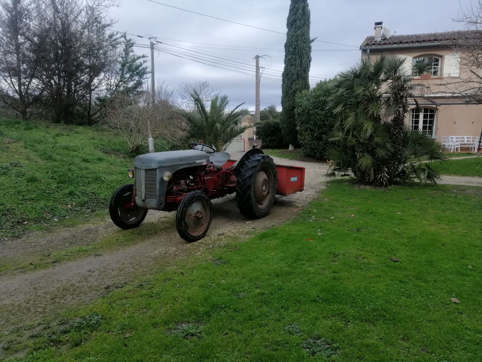

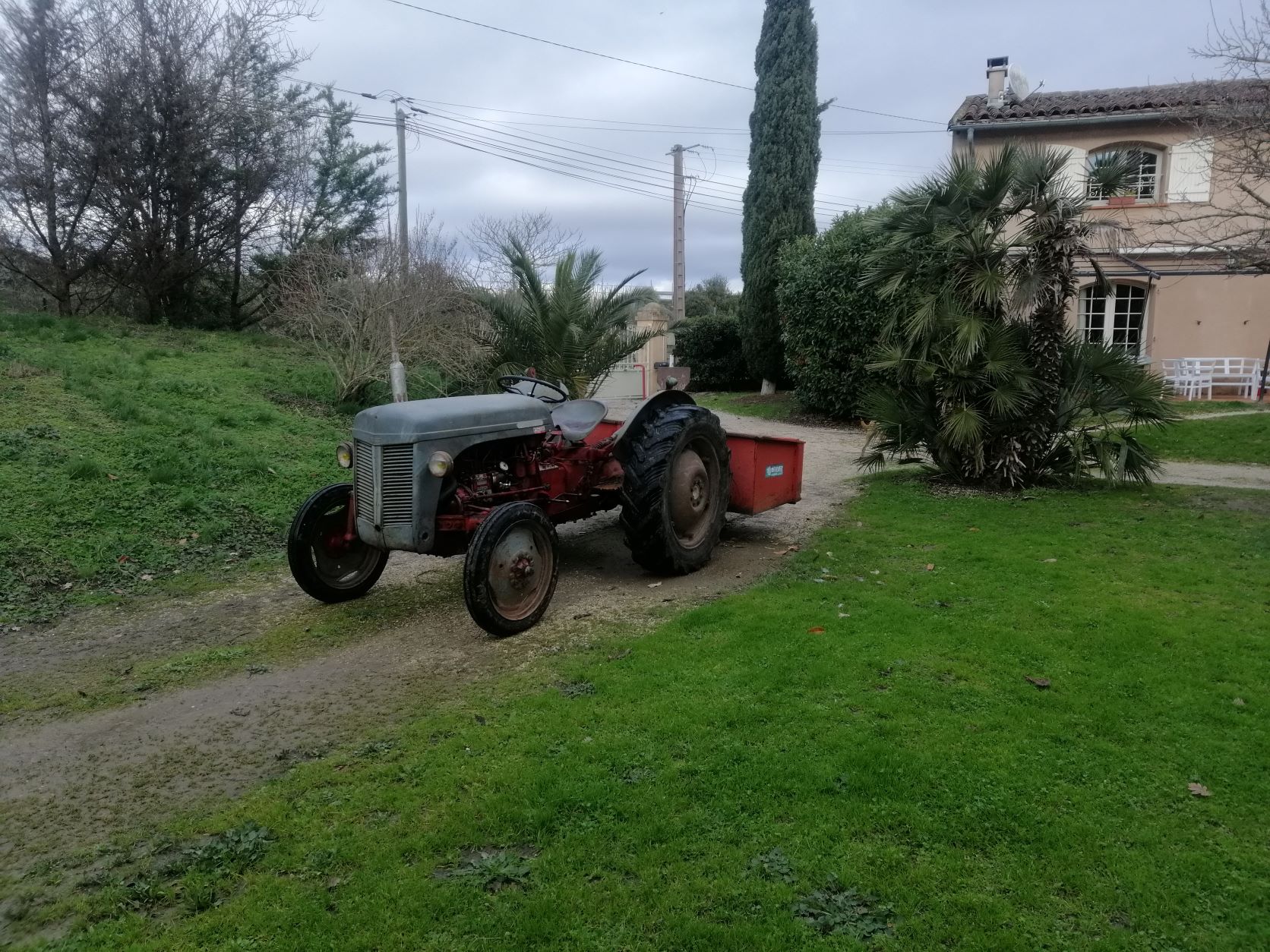

Bonsoir à tous,
Ca y est, j'ai fini ( ou presque) , avec quelques rebondissements : j'ai voulu changer mes soupapes un peu piquées. Pb d'appros pour les soupapes d'admission, et surprise, des soupapes d'échappement aux dimensions sensiblement différentes que ce qui est annoncé pour ce moteur. Du coup, je me suis limité à un rodage.
Le tracteur tourne maintenant impec, il a déjà fait 3h de (petit) boulot, il a eu sa petite révision de resserrage culasse.
Quand je l'ai démarré, sa pression d'huile s'est calée à 6 pour y rester : c'est là que j'ai compris que le propriétaire précédent avait tenter de palier à la perte de pression due à l'usure en touchant ( probablement toujours plus) à la vis de réglage sur le filtre à huile. J'ai dû la desserrer très sensiblement pour revenir à une valeur standard au mano . Tout est maintenant nominal de ce coté
La seule chose qui me chagrine un peu, c'est une fuite d'huile moteur sous le carter d'embrayage. J'ai pensé au joint spi de bout de villebrequin que je n'ai pas changé ( faute d'outil spécialisé recommandé par le manuel d'atelier). Mais je ne suis pas sûr que cela vienne de là, car après une semaine d'arrêt total, au froid, l'huile continue à goutter ( une petite flaque de quelques cm2 par jour) : je suis un peu perplexe
Ci-joint une photo de mon "bébé" : il remercie vivement tous ceux qui ont contribué à sa remise en état

Bonne nouvelle bravo il a grandi le " bébé " il marche lol
Fuite huile, peut venir aussi de la boîte de vitesse/relevage/pont. As-tu fait la vidange et le plein huile de tout ca ? Ça communique ensemble, si on en met trop, risque de fuite dessous. Faut rester entre 2 niveaux sur la jauge, ça suffit pour la bte et le relevage, de plus ça minimise les fuites au niveau des trompettes vers les freins. Regarde le niveau huile moteur et boîte pour savoir quel carter perd de l'huile. Si c'est pas important, perso je laisserais comme ça, sur mon TEA20 j'ai toujours eu une légère fuite à cet endroit et franchement aucun problème avec ça ! Bien sûr si ça le fait trop, là ? En plus c'est du boulot de tout démonter, surtout que tu viens déjà à peine de le remonter :cry:
Déjà une bonne chose tourne bien et tu t'en sers sans problème +1
