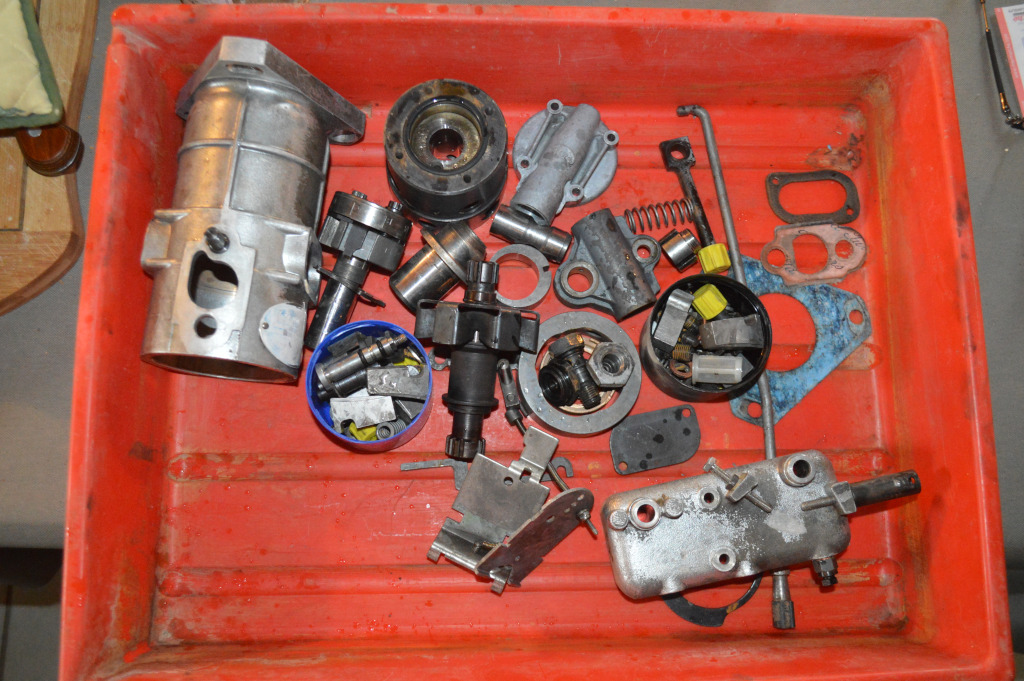

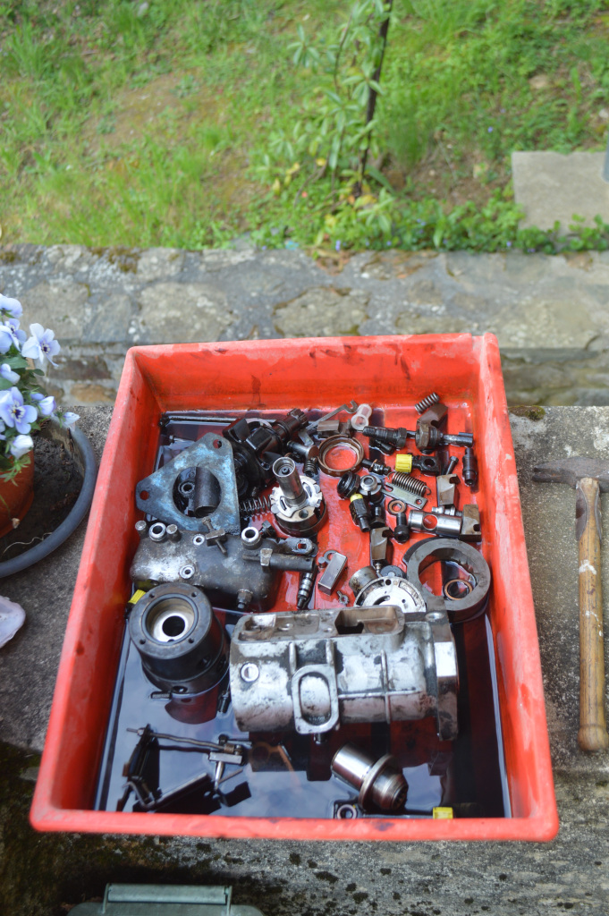

Voici l'étendue du massacre. grr
J'ai mis la pompe dans l'essence pour la dégraisser, les ultrasons, ce sera pour le prochain week-end. Je vais peut-être passer certaines pièces dans le trichlo (mon activité me permet d'utiliser ce genre de produit, j'ai tous les équipements nécessaires) avant le bac à ultrason pour ne pas le salir de trop. Le type qui a démonté la pompe ne connaît pas son métier. Il a démonté des trucs qui ne devaient pas l'être et la seule chose qui pouvait être gommée (les pistons), il n'y a pas touché.
À ce propos, comme cela n'a pas été touché, on voit sur la pièce en haut avec un axe vertical que Massey utilise une pompe dont le réglage est à à peu près à 50%. En touchant ce réglage, on modifie la quantité de carburant envoyé aux cylindres, donc la vitesse maximale. Le moteur avait du mal à atteindre les 2000 tours/mn. Pensez-vous qu'il soit judicieux d'ouvrir un peu plus pour atteindre les 2400 tours/mn ?
Il manque des pièces (ressorts, une ailette de la pompe de transfert...). J'ai aussi des pièces qui ne me disent strictement rien et qui ne se retrouvent pas sur l'éclaté. Je sens que je vais m'amuser.

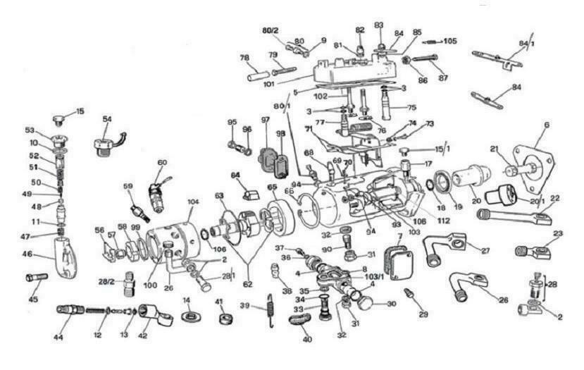

Je vous mets ici un éclaté qui montrent les différentes pièces. Je ne l'ai malheureusement pas en meilleure résolution. Subtilité, la pièce 20 possède en son milieu un écrou quasiment prisonnier avec une rondelle ressort (deux tours de ressort plat). La pompe elle-même est la pièce au milieu de la référence 62 qui tourne dans l'anneau à cames 65 (une came par cylindre). L'anneau à came n'est pas réversible et porte un indicateur de sens de rotation (pas d'autre détrompeur). La pièce 62 sert de réglage du régime maximal. La pièce 104 est le distributeur rotatif.
La pièce 104 n'est pas complète, il manque sur le dessin le distributeur rotatif (façon Delco) qui envoie le carburant vers le bon cylindre.
La pièce 8 sert de commande d'avance à l'injection. La pompe de transfert (56/57) envoie du carburant sous faible pression vers le corps de la pompe. La pression augmente en fonction de la vitesse, ce qui déplace le piston 4 et fait tourner la bague 65, provoquant l'avance. Il n'y a donc que deux choses à régler sur cette pompe une fois que la distribution est calée :
- les deux ressorts 36 (symptômes : moteur qui perd de la puissance à haut régime) ;
- ressort 51 de la soupape de décharge (s'il est fatigué, la pompe de transfert n'envoie pas assez de pression pour faire fonctionner correctement l'avance à l'injection ou les deux pistons de la pompe haute pression, pistons qui sont partagés pour tous les cylindres contrairement aux pompes Bosh-Lavalette).
À l'intérieur, un seul problème possible (hors casse), le gommage des pistons poussés par la pièce 64. Si le gasoil sèche et que la pompe de transfert est un peu faiblarde, il est possible que la pression soit insuffisante pour les décoller. Le moteur peut donc tourner sur un seul cylindre de la pompe à injection (au lieu de deux) ou ne pas recevoir de gasoil du tout si la pression limitée par la soupape de décharge est inférieure à la force qu'il faut pour décoller les pistons.

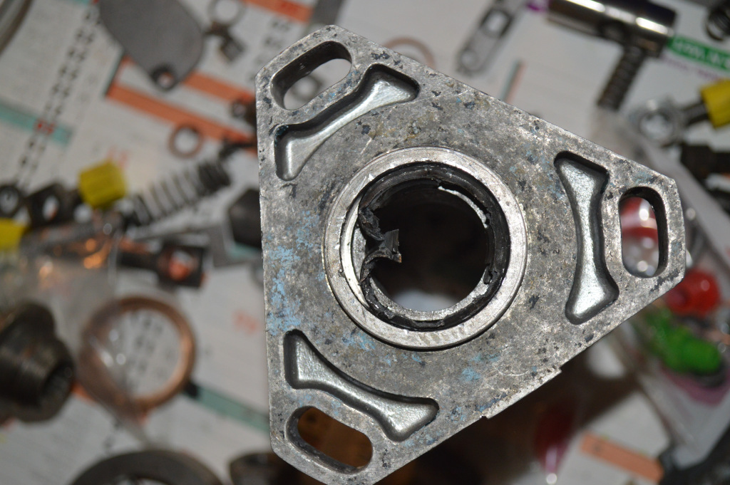

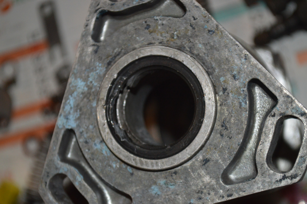

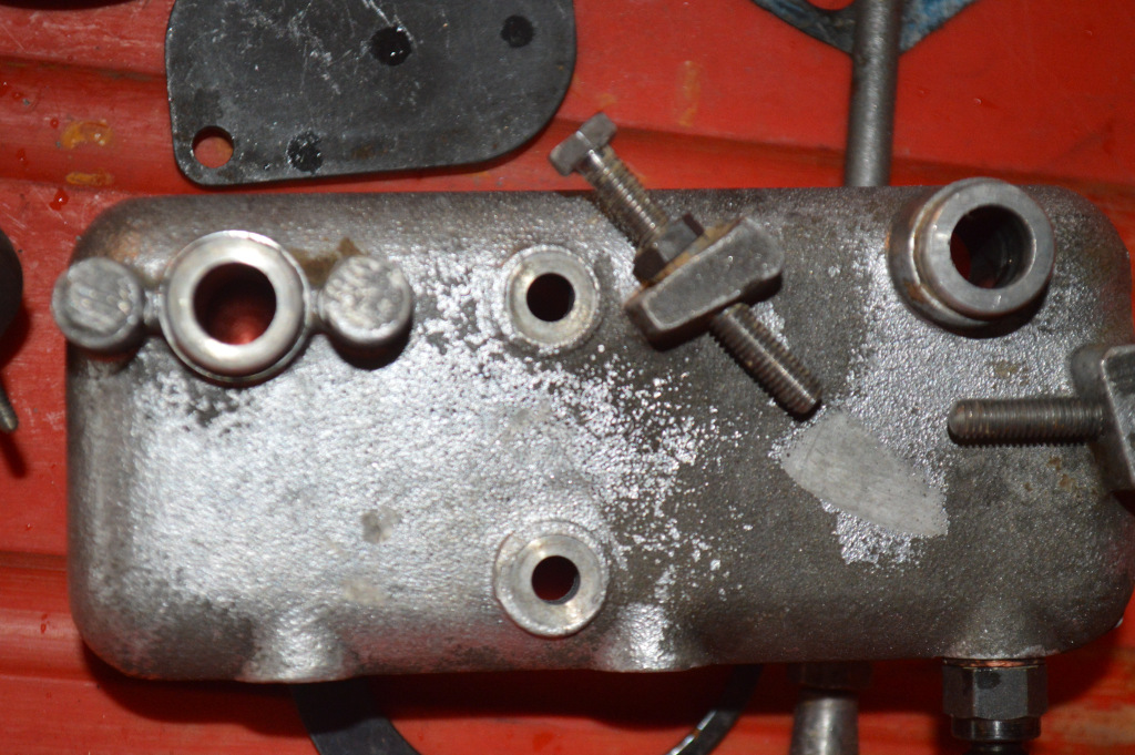

Je reviens de la lessive. Je ne sais pas ce que ce fichu diéséliste a utilisé comme graisse, mais pour décaper l'engin, on a utilisé du décapant barbecue dans une cuve à ultrasons ! Les joints allant de toute façon être changés, il n'y avait rien à perdre. Voici le résultat :

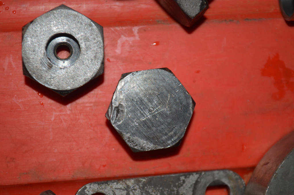

J'ai pu commencer à détailler les horreurs. Je savais déjà que l'axe d'accélérateur avait été faussé. J'ai découvert rapidement les choses suivantes :
Il n'est pas beau, cet axe ? Comment fait-on pour cintrer une vis pareille ?
Quand on n'a pas la bonne clef, pourquoi ne pas utiliser un burin, je vous le demande !? grr Il y a des pièces qui manquent. Heureusement, j'ai un peu de stock. Je vais faire un inventaire et un tri cet après-midi système par système. Je vais essayer de poster les photos au fur et à mesure.

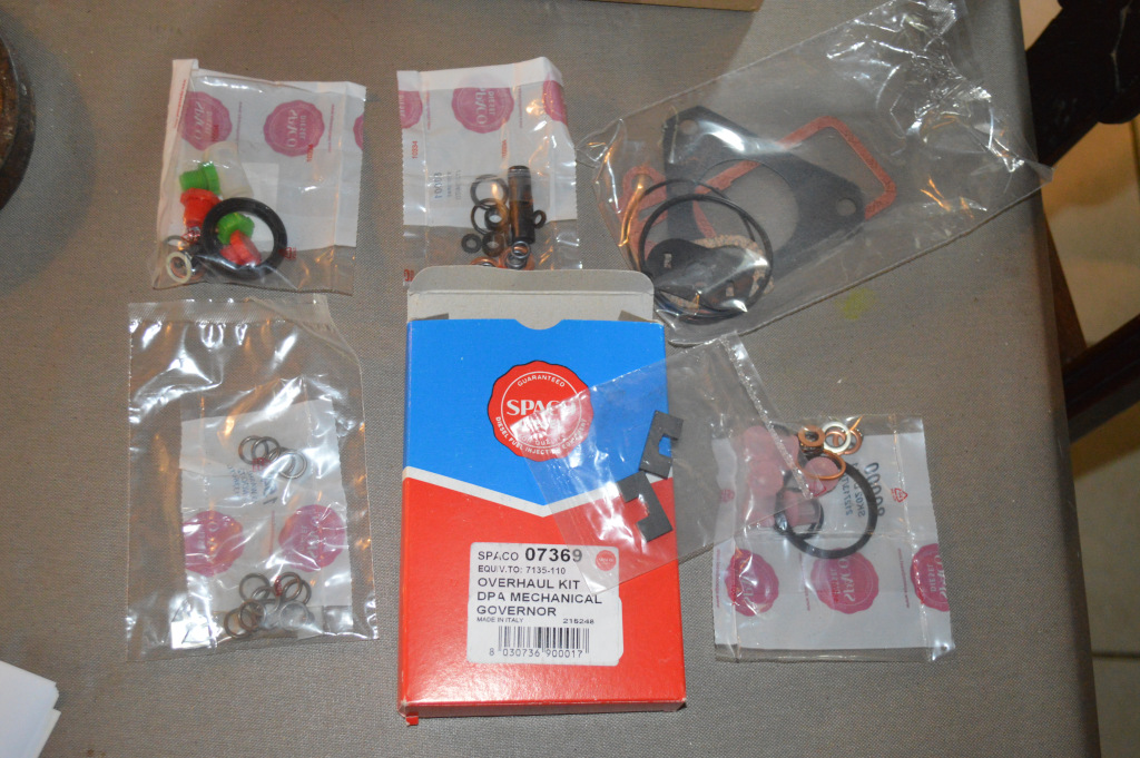

C'est ici que les romains s’empoignèrent. Au travail. D'abord, une pochette de joints neufs et les ailettes de la pompe de transfert.
On démonte les vieux joints. Ce fichu joint spi ne veut pas venir même avec le vieux coup de la vis. Je suis obligé de sortir la pince coupante pour sectionner l'anneau (le ressort est venu tout seul). Les marques sur le corps de la pompe étaient déjà là.
Ça finit par venir.

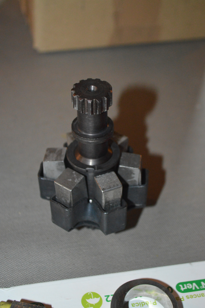

On remonte les masselottes du régulateur dans leur logement. Ces sales trucs veulent vivre leur vie dès qu'on remet l'élément dans le corps de la pompe car leur déplacement est limité par le levier du régulateur que l'on montera bien plus tard. On positionnera donc la pompe verticalement pour insérer la chose dans l'axe passant au travers du joint spi remplacé par un neuf. Attention, les deux bouts sont liés par un boulon au centre de l'axe qui se visse grâce à une clef Allen. Une grosse et une longue. Je n'avais pas, mais une rallonge de cliquet 1/4" fait le boulot correctement.
À noter : il y a sur mon système un genre de trou qui ne sert visiblement à rien. Peut-être pour équilibrer. Mais j'ai un doute, il n'y a aucun repère sur les masselottes.
